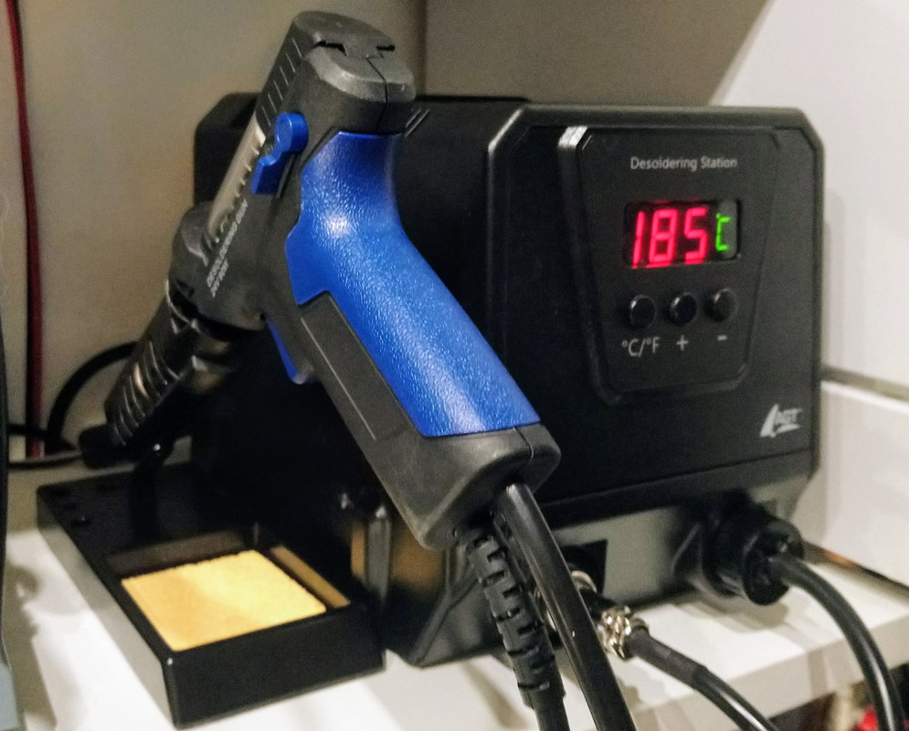

Die Ernst'sche Toolcraft ist heute angekommen (konnte nicht widerstehen...).
Die ist wirklich verbessert gegenüber meiner ZD-915.
Kein Lüfter und die frei platzierbare Ablage hat einen massiven Gussfuß.

habe es auch endlich geschafft eine Entlötstation zu bestellen, die von ernst56 empfohlene ist auch Heute angekommen Smile
...hat jemand die Bezugsaddi fuer mich...will auch....
Studer A807 MK II VU 2 Track 0,75mm
Studer A820
Studer A820X
https://www.amazon.de/gp/product/B07K1CG17B/ref=ppx_yo_dt_b_asin_title_o00_s00?ie=UTF8&psc=1

Da es hier ja auch nebenbei um die AGT Entlötstation geht, mal eine Frage wie bekomme ich das Glasröhrchen da wieder rein ohne übermäßige Gewalt anzuwenden?
Die Pistole war verstopft, da habe ich mir gedacht man kann ja mal den Glasbehälter abnehmen, was sich als schwieriger wie gedacht machen ließ. Muss das so eng sein, sieht aus als wäre das Glasröhrchen zu lang?
[Bild: 20200610_083638ewksw.jpg]
Ich hab die ZD915, die ja sehr ähnlich konstruiert ist.
Auch dort läßt sich das Glasröhrchen nur recht schwer wieder einsetzen.
Ich setze es zuerst am hinteren Teil ein, da man den Gummi an der Vorderseite leichter quetschen kann.
Danke, so ging es Smile welche Temperatur ist so in etwa die beste?
Ich habe mit 350° die besten Erfahrungen gemacht
