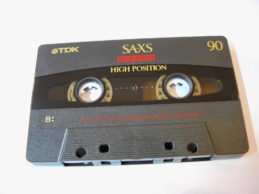

Bei den Cassettenfenstern der Modelle ab 1995 werde ich an die "Windschutzscheiben" des albernen Zeichentrickfilms "Cars" * erinnert...^^
Was ich nicht besonders attraktiv finde.
* Jaja, mein Sohn war da so etwa zwölf...
Immerhin passen sie zu den damals aktuellen Abspielgeräten. Ganz schlimm vom Design her fand ich ja die BASF TP II... wobei das angeblich sogar technisch begründet war und selbst die Marketingabteilung an der Gestaltung verzweifelt sein soll.
@ System 64: An dieser SA-XS wurde aber gebastelt, oder waren diese Wickelkerne ab Werk drin?
Kirunavaara,'index.php?page=Thread&postID=260657#post260657 schrieb:Immerhin passen sie zu den damals aktuellen Abspielgeräten. Ganz schlimm vom Design her fand ich ja die BASF TP II... wobei das angeblich sogar technisch begründet war und selbst die Marketingabteilung an der Gestaltung verzweifelt sein soll.
Dieses Knochen-Sichtfenter hat so ne Ähnlichkeit mit den Torsion-Stabilisierungselementen der adidas-Laufschuhen aus den 90ern. Vielleicht hätte BASF ja eine adidas Torsion TP-Laufcassttte mit den drei Streifen rausbringen sollen. Das Beste für die TP wäre gewesen... weniger ist mehr. Die Form ist ganz klar technisch und physikalisch gestaltet... Ich hätte jeglichen Aufdruck vermieden, nur Links hochkant: Logo/BASF... und auf den Wickelkernen die Bezeichnung. Das Design ist zu eigenwillig. Stell Dir mal vor, das wäre das tatsächlich das neue Gehäuse der Chrome Maxima geworden... das Flop ohne Ende.

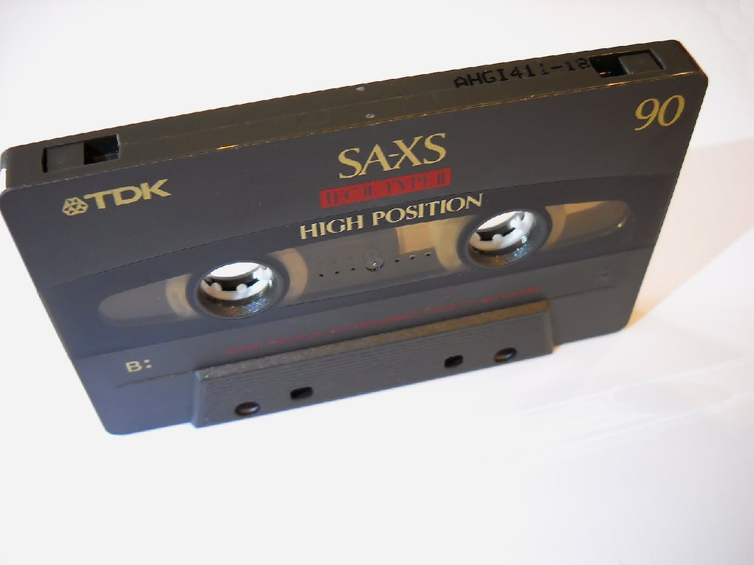

Kirunavaara,'index.php?page=Thread&postID=260657#post260657 schrieb:@ System 64: An dieser SA-XS wurde aber gebastelt, oder waren diese Wickelkerne ab Werk drin?
Keine Ahnung. Die habe ich so unverpackt bekommen. Nach dem blauen Strich auf dem Vorspannband ist das Band von TDK und die Einmesswerte lassen auch ein SA-X Band vermuten.
VG Ralf
Das Vorgängermodell der SA-XS hat ebenfalls diese Wickel:
Manuel

@ Ralf & Manuel: Ich meinte nur, daß diese älteren Kerne eigentlich nicht zu dem jüngeren Gehäuse mit dem geschwungenen Fenster gehören. Im Normalfall sollte das so aussehen:
http://agfabasf.com/images/content/saxs10094k.jpg
Das Exemplar hier von Ralf ist aber mit 1994er Stempel ein sehr frühes, da können also durchaus noch alte Wickelkerne aufgebraucht worden sein.

Bei der SA-XS häätte ich auch spontan gesagt die Wickel passen nicht, aber 1994 wurde die SA-X ja auch noch mit diesen Wickelkernen produziert. Ich denke daher wie Martin es schon gesagt hat, möglich, dass ganz am Anfang noch einige Chargen mit den "alten" Kernen bestückt worden sind. Gesehen habe ich das aber auch noch nie.
Oli
Die TDK SA-XS aus dem Link sieht farblich wieder etwas anderes aus. Meine hat ein rotes "ICE II Typ II " Feld unter dem SA-XS Zeichen. Im Link ist dieses Feld nur ein roter Rahmen mit Buchstaben.
VG Ralf
