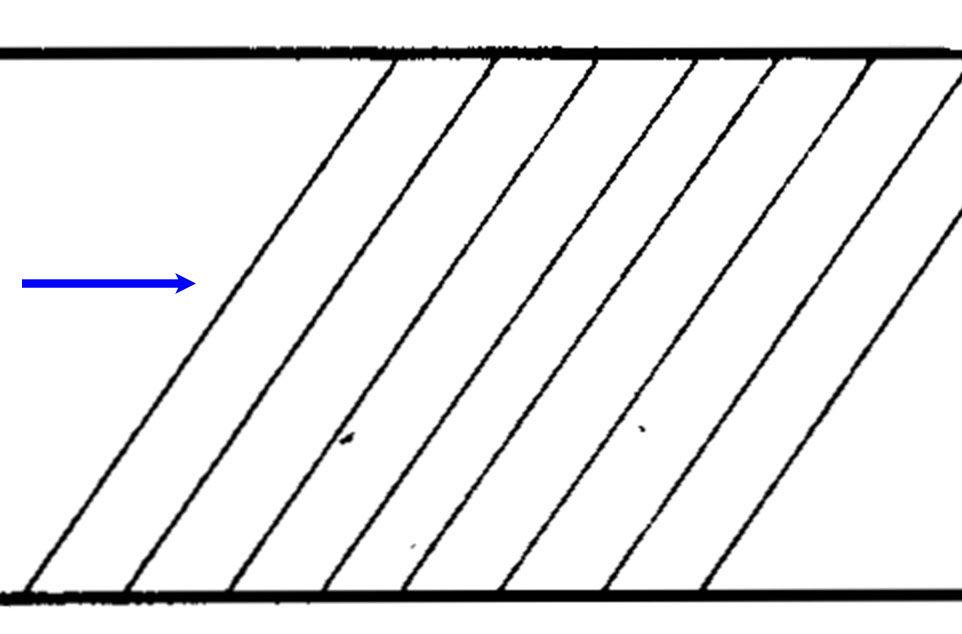

Leider nein, wie sich aus folgenden Bildern ergibt. Wird das Band vom Ende her ("rückwärts") wiedergegeben, bleibt eine vorhandene Phasenverschiebung exakt erhalten:
"vorwärts":
[Bild: Azimut-dejustiert-vow-rts.jpg]
"rückwärts"
[Bild: Azimut-dejustiert-r-ckw-rts.jpg]
Um trotz "schräger" Aufzeichnung eine exakte Senkrechtstellung des WK zu erreichen, kannn das Band mit der Rückseite zum WK wiedergegeben werden, wobei sich der Fehlwinkel nach Art eines Spiegelbilds umkehrt (sog. akademische Spalteinstellung). Diese Methode funktioniert nur bei größeren Wellenlängen, hoher Aussteuerung und möglichst dünnem Bandmaterial, da sonst durch die unvermeidliche Abstandsdämpfung der Signalpegel zu gering wird.
