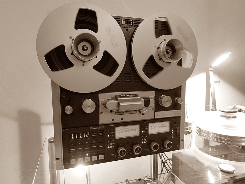

timo,'index.php?page=Thread&postID=245956#post245956 schrieb:Dann halt Crown, mehr VU-Meter geht nicht:
https://reel2reeltexas.com/RCACrown092911.jpg  Stimmt, die VUs von der A810 sind auch recht mächtig aber die von der Crown legen wohl noch einen drauf......
Grüße Werner
![[Bild: IMG-1781.jpg]](https://i.postimg.cc/cCR2785Q/IMG-1781.jpg)
EDIT: Wollte den fred nicht kappern deshalb sorry für OT!
