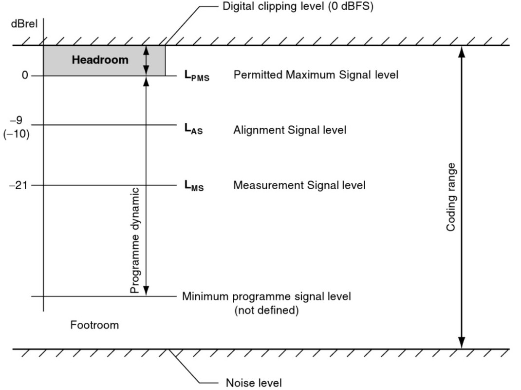

Dabei fällt mir eine Frage ein: warum habe diese "Messen" immer eine Markierung bei -9 dB? Ich habe dafür wirklich keine Erklärung. Ausgerechnet -9 (Verhältnis bei Spannungen 1:2,82 oder 35 %)? ?(
nu genau und warum selbiges bei -21db ?(

Man könnte es auch anders formulieren:
Die Marke ist bei der 12-ten von 24 LEDs, also etwa in der Mitte der LED-Kette.
Die Skala ist weder linear noch dB-linear.
Entspricht die Skalierung irgendeiner Vorschrift oder ist sie eine "proprietäre" NTP-Skalierung mit ausgerechnet -9 dB in Mitten-Nähe ?
Das es sich wohl vorwiegend um Analog-Elektronik handelt, muß die Kennlinie irgendwie hingebogen werden.
Vielleicht ist die "Mitte" ein Abgleichpunkt für die gewünschte "Krummität" der Kennlinie.
hannoholgi,'index.php?page=Thread&postID=255563#post255563 schrieb:warum habe diese "Messen" immer eine Markierung bei -9 dB?(
Ein Einstellsignal mit diesem Pegel (Alignment Signal Level, AL) wird seit Jahrzehnten sowohl bei der Prüfung von Übertragungsstrecken und Sendeanlagen als auch im internationalen Programmaustausch verwendet .
Siehe auch hier, auf Seite 123 nach unten zu dieser Grafik scrollen:
[Bild: AL-PML.jpg]
-9db sind der sogenannte "TEST"-Level, wie er in der ITU-Technical Recommendation O.33 für Messungen an Geräten und vor allem Leitungen festgelegt ist. Dabei soll dann 0db (Skala) dem Vollaussteuerungspegel am Ort der Messung entsprechen. Das kann dann z. B. +6dbU für ein deutsches Funkhaus (gewesen...) sein.
Wichtig ist das haupsächlich bei automatisierten Messungen, die Älteren werden sich an die zu Randzeiten gesendeten Mess-Sequenzen erinnern. Die sind da auch drin festgelegt.

“TEST” level has therefore been defined as the level 9 dB below the maximum permitted level at the point at which the measurement is made. TEST level
corresponds to an absolute value of 0 dBm0 when measured at a point of zero relative level (0 dBr). Manufacturers of automatic measurement equipment should therefore choose to make TEST level equal to a convenient level(e.g. 0 dBm0).
8<----------
Übertrager,'index.php?page=Thread&postID=255572#post255572 schrieb:ITU-Technical Recommendation O.33
Download hier thumbup
