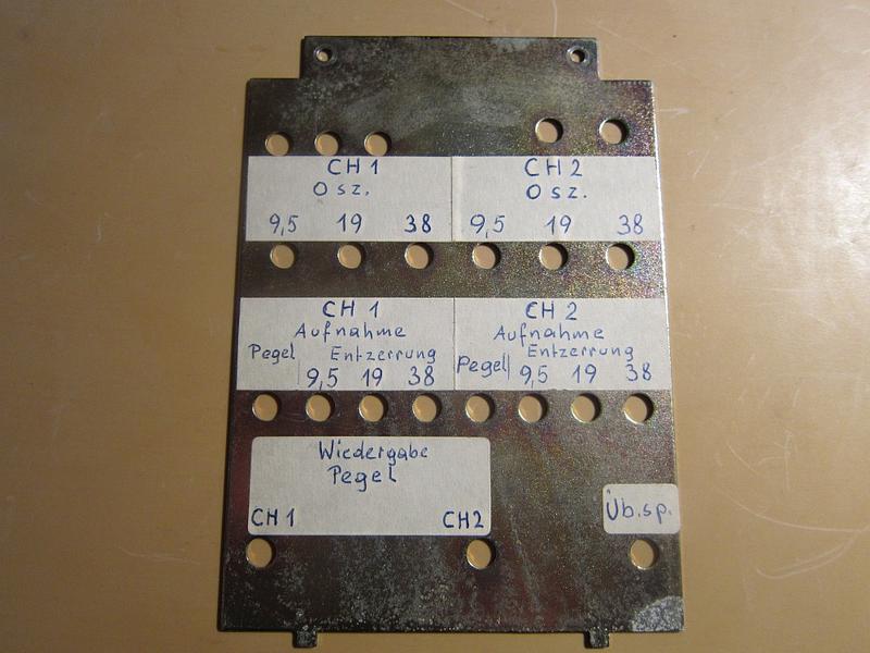

nachdem ihr mir schon oft mit kompetenten Ratschlägen geholfen habt, erlaube ich mir, euch wieder um Hilfe zu bitten:
Meine A 700 ist auf LPR 35 eingemsessen und hat bei 38 cm/s perfekt funktioniert. Die Aufnahmequalität bei 19 und 9.5 cm/s ist jedoch deutlich abgefallen.
Mein Reparateur hat diese Einstellungen verändert, allerdings ergibt sich nun ein sehr deutlicher Pegelsprung zwischen Vor- und Hinterband.
(Hinterband ist bedeutend leiser). Wenn man ein bespieltes Band abspielt, ist es ebenfalls viel zu leise. Vor der Einstellungsänderung waren keine Pegelsprünge vorhanden. Tonköpfe sind neu und sauber. Mein Reparateur ist ratlos.
Wisst ihr vielleicht mögliche Ursachen ?
Rudi

Ein schleichende Verschlechterung bei 9,5 und 19cm/s lässt sich sehr wahrscheinlich auch nicht einfach durch verdrehen der Trimmer korrigieren. Da sollte die Ursache gesucht werden. Eine korrekt eingestellte A700 hat selbst bei 9,5cm/s keinen deutlichen Klangunterschied zwischen Vor- und Hinterband. Wenn jetzt ein Pegelsprung hörbar ist, ist entweder der Record Level zu niedrig oder der Repro-Level zu niedrig eingestellt (im schlimmsten Fall beides  ). Das kann nur mit einem Messband von dem der Magnetfluss bekannt ist wieder korrekt justiert werden. Ein leichter Pegelunterschied von ca. 1dB je nach Geschwindigkeit ist übrigens normal, die A700 hat nur einen Level-Regler für alle Geschwindigkeiten, d.h. der Pegel stimmt nur bei der Geschwindigkeit exakt, bei der Pegelgleichheit eingestellt wurde.

Das Gerät hat laut Service Manual für die drei Geschwindigkeiten separate Aufnahme-Entzerrungen, separate HF-Bias-Einstellungen und separate Wiedergabe-Entzerrungen.
Damit sind bessere Voraussetzung als bei vielen Heimtonbandgeräten gegeben, das Gerät fast optimal einzustellen.
Die Frequenzgänge sind neben einer +2/-3dB Spezifikation sogar mit einer für +-1,5 dB angegeben und die lauten:
38 cm/s : 50 - 18000 Hz
19 cm/s : 50 - 15000 Hz
9.5 cm/s : 50 - 10000 Hz.
Der Fremdspannungsabstand wird bei 19 cm/s mit 66 dB sogar 1 dB besser spezifiert als bei 38 cm/s.
Ab einem mittleren Alter wird man bei einer korrekt eingestellten Maschine keinen Unterschied im Klang zwischen 19 und 38 cm/s bemerken.
Deine Beschreibung läßt erkennen, daß die Maschine, solange du sie hast, anscheinend noch nie richtig eingestellt war.
Der Reparateur hat offenbar an falscher Stelle (wohl u.a. in den Wiedergabe-Entzerrungen) versucht, die Probleme zu beseitigen.

Die Maschine hat keine einstellbare Wiedergabeentzerrung (die ist aber dafür relativ genau - ganz im Gegensatz zur B77), die Pegelregler sind für Aufnahme und Wiedergabe auch nur einmal für alle Geschwindigkeiten vorhanden. Hier muss man tatsächlich im Pegel einen Kompromiss suchen, aber wir reden hier von max. 1...1,5dB! Für Frequenzgang (Equalizer) und Bias ist je Geschwindigkeit ein Trimmer vorhanden. Das lässt sich optimal einstellen. Die A700 schafft bei 9,5cm/s (-10dB) locker die 18kHz, wie eigentlich jede Revox mit einem 2µ Kopfspalt im Wiedergabekopf.

rudi1,'index.php?page=Thread&postID=239494#post239494 schrieb:Was muss man tun, um im Sinne von Volkers Angabe gleich gute Aufnahmen zu erzielen ? Der massive Pegelsprung von annähernd 10 dB war das unerwünschte Ergebnis der Änderungen. Irritierend ist, dass nun auch bespielte Bänder in der Wiedergabe um etwa diesen Wert zu leise sind. Wenn es der Frequenzgang ist, muss man an die Entzerrungsglieder, ist es der Pegel, muss man an die Gesamtverstärkung. Das gilt sowohl für Aufnahme als auch (in diesem Fall offenbar) für Wiedergabe.
