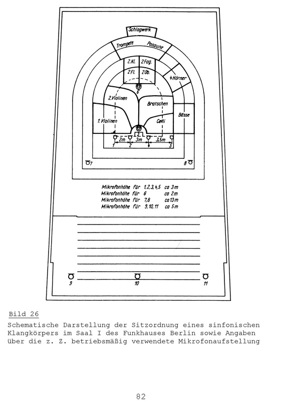

Ganz einfach: durch sorgfältiger ausgesuchte Raumakustik, weniger Mikrofone, distanziertere Aufstellung, evtl. auch durch zusätzliche Raummikrofone, zumeist Druckempfänger (Stichwort Decca-Tree).
Hier als Beispiel die Aufstellung für ein sinfonisches Orchester, wie sie beim DDR-Rundfunk seit Beginn der Stereofonie typischerweise verwendet wurde (aus Hoeg/Wagner, "Stereofonie-Aufnahmetechnik" (VEB Verlag Tecnik Belin 1970, S. 82). Der trapezförmige Grundriss ist raumakustische Absicht.
[Bild: Hoeg-Wagner-Stereofonie-Aufnahmetechnik-1970-S82.jpg]
