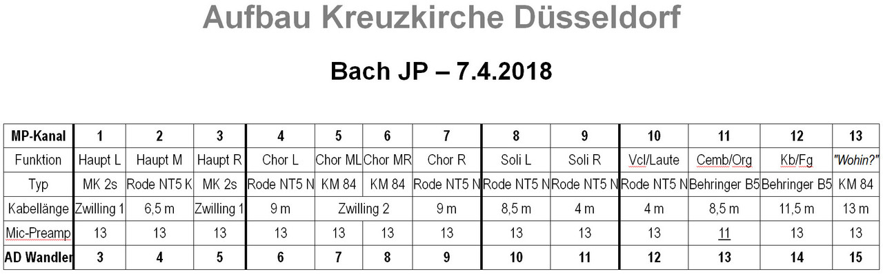

Weitere Details sind dieser Übersicht zu entnehmen:
![[Bild: IMG-8213a.jpg]](https://i.postimg.cc/HL0Jj5HH/IMG-8213a.jpg)
