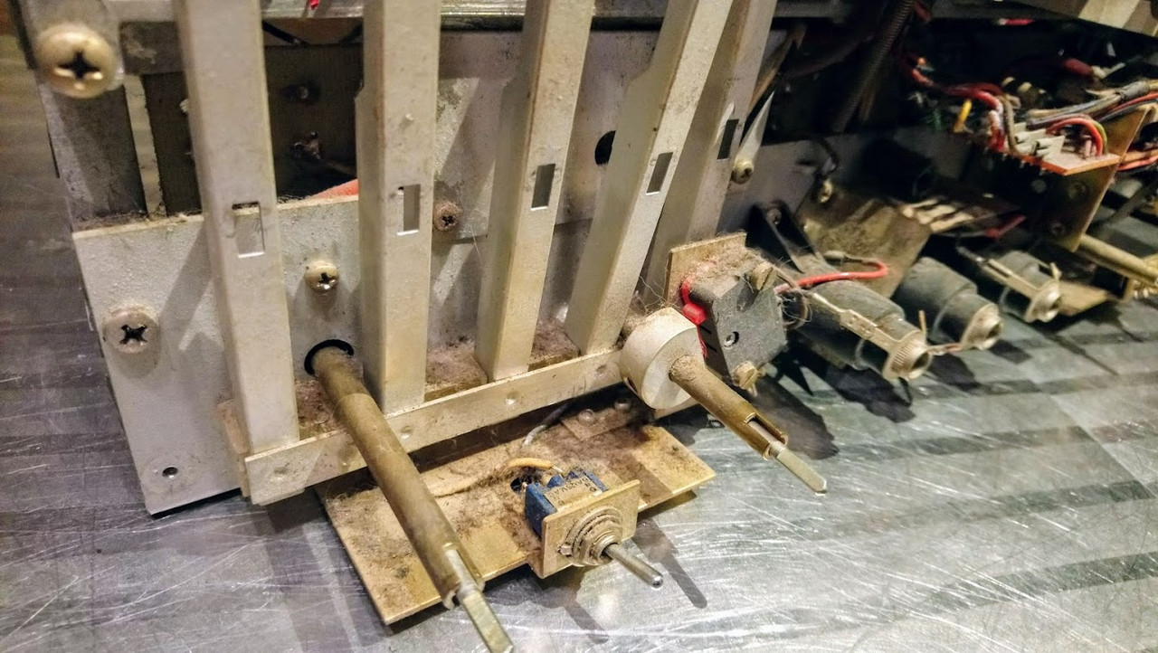

Revox A77, noch die Mühe wert??

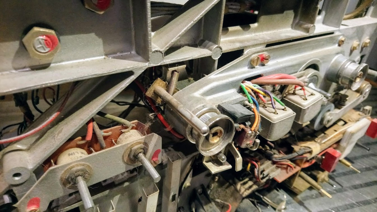

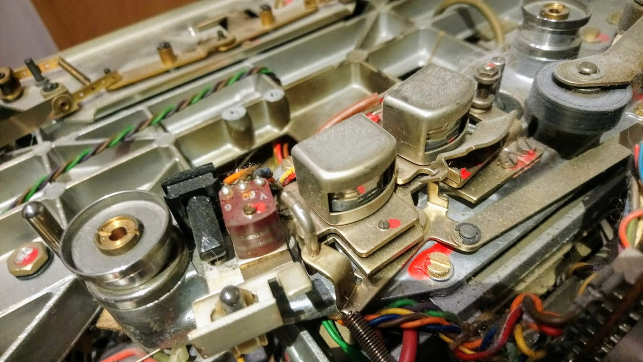

Tag Allerseits,
Habe mir inzwischen wieder eine A77 angelacht, hatte ich als Ersatzteillager vorgesehen...
Sie ist aber im Allgemeinen noch in akzeptablen Zustand, nur...

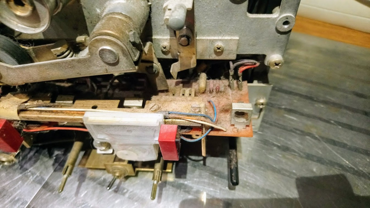

[Bild: image.jpg]
Schätze, die Köpfe sind Hin?
Neue Köpfe sind mir zu Teuer, also weiter zum ausschlachten?
Schon einmal Dankeschön für Eure Meinungen und Ratschläge... ^^
LG, Ernst
LG, Ernst  Wink
Nachdem, was ich von Berlin aus sehen kann, werden die Köpfe kein langes Leben mehr haben.
Aber Du weißt das ja selber.
Aber das muß ja kein Todesurteil für die Maschine sein.
Kommt Zeit, kommt Gelegenheit....
Vielleicht mußt Du Dich ja erstmal von der letzten Aktion wieder runterfahren, bis das Kribbeln wieder in die Patschhände kommt... Rolleyes
Viertelspurköpfe habe ich leider nicht mehr Sad , halbspurige könntest du von mir haben. In diesem Fall müsstest du dir aber auch eine Oszillatorplatine für Halbspur besorgen, was kein großes Problem ist.

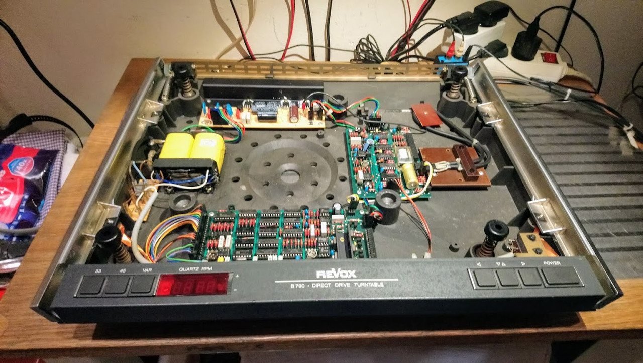

Im moment ergere ich mich an einen B790 Dreher, der ging hoch wie eine Turbine. Ist von mir nun repariert worden, aber nun schaltet die blöde elektronische Stummschaltung immer dazwischen. Also beim spielen immer aussetzer.

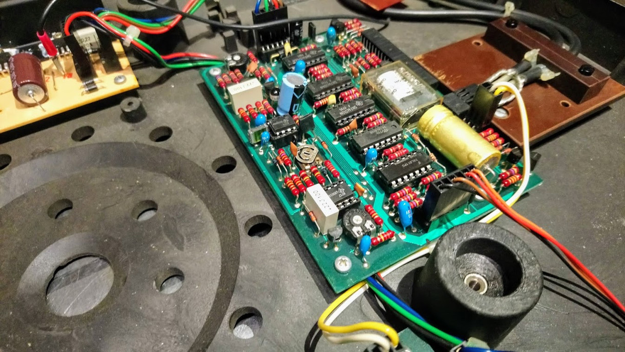

Habe die Platine rausmontiert, und sie da, hat schon jemand dran rumgemurkst. Und diese Platinen liebe ich: die sind "doppel gelötet, wie die bei der B77, oh Greuel.
[Bild: image.jpg]
Also alles nach gesehen und leztendlich ein neues Relais bestellt. Lass mich mal überraschen... Hoffe ich bekomme den wieder Fit!

ernst56,'index.php?page=Thread&postID=236424#post236424 schrieb:Und diese Platinen liebe ich: die sind "doppel gelötet, wie die bei der B77, oh Greuel.
Die B77 hat doch keine doppelseitigen Platinen! Also meine jedenfalls nicht:
Ich meine nicht Doppelseitig, sondern doppelseitig gelötet...Kondi's, Transistoren usw auf einer Seite, auf der Platine stecken die in eine art Metallrörchen, das auf der andere seite auch rauskommt, also Verzinnt auf beide seiten. Warscheinlich für bessere kontakte aber ne sche*ssarbeit um die raus zu löten...
Und da hat mein Vorgänger gezeigt, das er "richtig" löten kann! X(

ernst56,'index.php?page=Thread&postID=236426#post236426 schrieb:Ich meine nicht Doppelseitig, sondern doppelseitig gelötet...Kondi's, Transistoren usw auf einer Seite, auf der Platine stecken die in eine art Metallrörchen, das auf der andere seite auch rauskommt, also Verzinnt auf beide seiten. Warscheinlich für bessere kontakte aber ne sche*ssarbeit um die raus zu löten...
Diese Durchkontaktierungen (so heißt das Gelumpe korrekt) gibt es doch nur bei doppelseitig kaschierten Platinen! Bei der B77 sind die nicht vorhanden. Wie kommst du darauf?

Hab mal kurz eine B77 Platine genommen und stimmt, dort sind keine "Durchkontaktierungen" anwesend. Habe mich täuschen lassen, da die Löcher auf der Platine ja ziemlich gross sind, und warscheinlich vorbereitet sind.
Komisch, denn die Platine vom B790 ist auch nur Einseitig.

ernst56,'index.php?page=Thread&postID=236550#post236550 schrieb:Komisch, denn die Platine vom B790 ist auch nur Einseitig.
Ich sehe auf deinem zweiten Foto in #4 aber eindeutig eine grüne, doppelseitige Platine und eine zweite mit ganz vielen IC's auf dem oberen Bild.
Oder halluziniere ich? 8|

Nee, tuste nicht. Die zwei Platinen sind jedoch nicht zweiseitig bestückt, sondern nur auf eine Seite...
Warscheinlich haben die bei Studer die Dinger nur mit reingelötet für sicheren kontakt. Das Lötzinn ist nämlich auch an der Oberseite.
Doppelgenäht hält besser? Warscheinlich, nun warten bis ich meine Elektrische Lötpumpe habe, dann gehts Einfacher!

ernst56,'index.php?page=Thread&postID=236577#post236577 schrieb:Die zwei Platinen sind jedoch nicht zweiseitig bestückt, sondern nur auf eine Seite...
Das wird ja ein richtiger Marathonthread hier wegen der Platinengeschichte... Big Grin
Also: doppelseitig kaschierte Platinen sind nicht auch gleichzeitig doppelseitig bestückt, sondern nur doppelseitig mit Leiterbahnen versehen. Dadurch vereinfacht sich das Layout, besonders, wenn sich sonst Brücken durch Leiterbahnkreuzungen nicht vermeiden ließen oder eine sehr komplexe Baugruppe auf der Platine sitzt, die sich mit einer einseitigen Druckschaltung gar nicht realisieren ließe.
Durch die Durchkontaktierungen wird eine leitende Verbindung zwischen den beiden Layern der Platte hergestellt und man hat damit viel komplexere Möglichkeiten der Leiterbahnführung. Bei modernen, mit SMD-Bauteilen bestückten Platinen gibt es natürlich auch eine doppelseitige Bestückung. Bei denen sind die Durchkontaktierungen mit wesentlich dünneren Hohlnieten (<1 mm) ausgeführt.
In der Computertechnologie gibt es schon länger Platinen, die nicht nur zwei, sondern bis zu 24 Layer beinhalten, diese Platinen werden in Sandwichtechnik hergestellt, wobei vier oder sechs Layer heute fast Standard sind. Die Anzahl der Schichten ist immer geradzahlig.
Die einzelnen Kupferschichten sind dann oft aufgeteilt in z.B. Versorgungsspannung, Masse, Signale und so weiter.

So, kleines Update:
[Bild: image.jpg]
Funktioniert wieder Bestens.
War also das Relais auf der Platine. Obwohl es schaltete gab es kein Signal mehr durch...
Case Closed! thumbup
Demnächst hier wieder Bilder die hier gehören, also von einer A77...
Big Grin
LG, Ernst  Wink
ernst56,'index.php?page=Thread&postID=236695#post236695 schrieb:War also das Relais auf der Platine. Obwohl es schaltete gab es kein Signal mehr durch...
Also die Arbeitskontakte durch vermutlich. Oder mechanisch blockiert, so dass es nicht mehr 100% anziehen konnte.

Die Relais machen mehr und mehr Probleme stelle ich fest.
Ich hatte schon bei drei B77 die Relais auf den Oszi Platinen wechseln müssen und kürzlich gab es bei einer C270 ein defektes Relais am Output Amp.
Baruse,'index.php?page=Thread&postID=236818#post236818 schrieb:Die Relais machen mehr und mehr Probleme stelle ich fest.
Das Relais hat erst angefangen zu klappern nach meiner "Turbinen" Reparatur. Die B 790 ist im moment die einzige "B" in meinem Besitz.

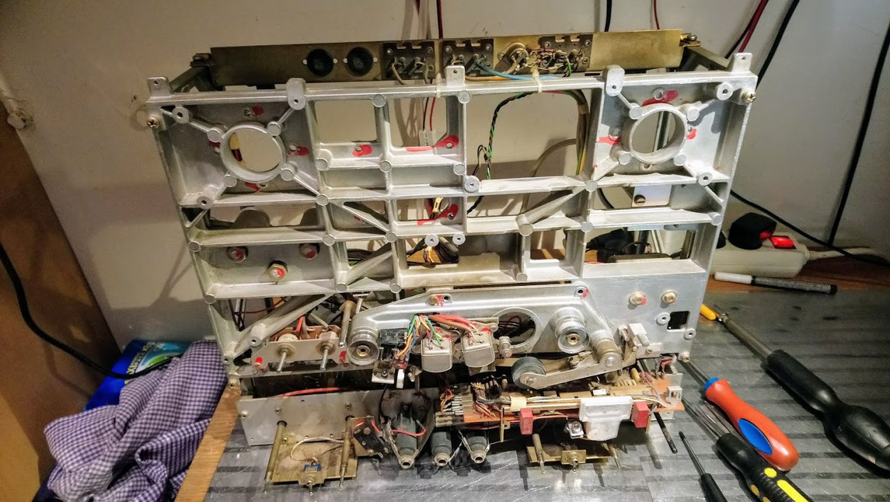

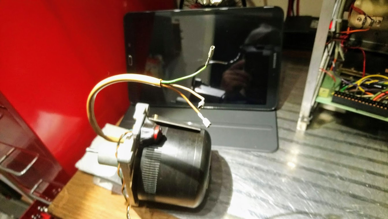

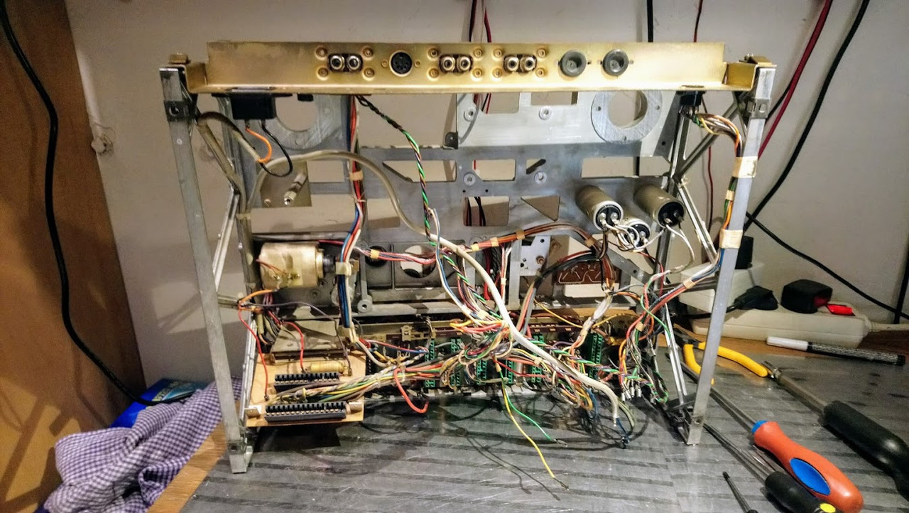

So, die Oster-Feier ist nun endlich vorbei. Familië hat Sich gut volgestopft! Nun ist wieder ein halbes Jahr Ruhe angesagt...
Also geht es weiter mit der A 77 mit den "abgeschliffenen" Köpfe.
Steht ja auch im Heading: "Noch die Mühe wert"?
Freue mich auf Eure Kommentare über die Bilder...

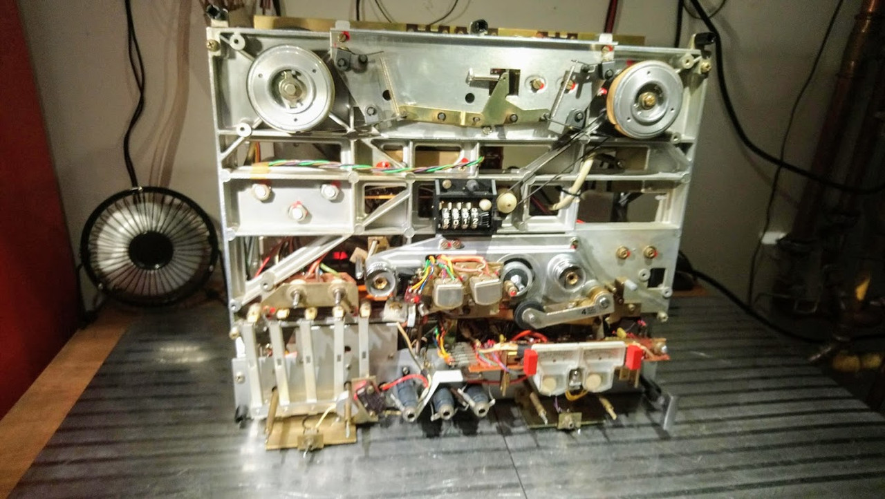

[Bild: image.jpg]
So habe ich Sie gefunden, den Holzkasten und die Bekleidung waren natürlich auch dabei...
[Bild: image.jpg]
Tja, wieder das Übliche...
[Bild: image.jpg]
Was Manche mit Ihren Geräte anfangen...
[Bild: image.jpg]
Wohl das Übliche...
[Bild: image.jpg]
Ist also garantiert eine "Keller-Leiche"...
[Bild: image.jpg]
Und Die sind auch "Reif"...
[Bild: image.jpg]
Kommt mir irgendwie bekannt vor...
[Bild: image.jpg]
Soweit möglich "entbeint"...
[Bild: image.jpg]
Ob ich die jemals wieder am laufen bekomme?

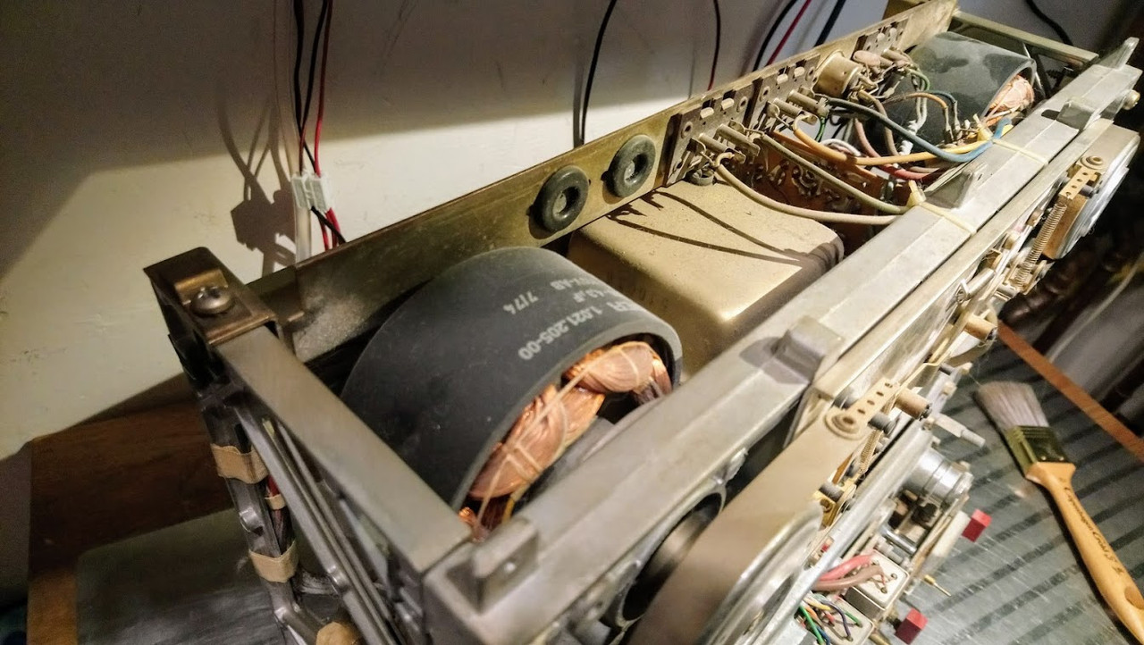

[Bild: image.jpg]
Motorstempel ist vom juli 1974...
[Bild: image.jpg]
Trafoplatine ist etwas anders als bei der Mk IV...

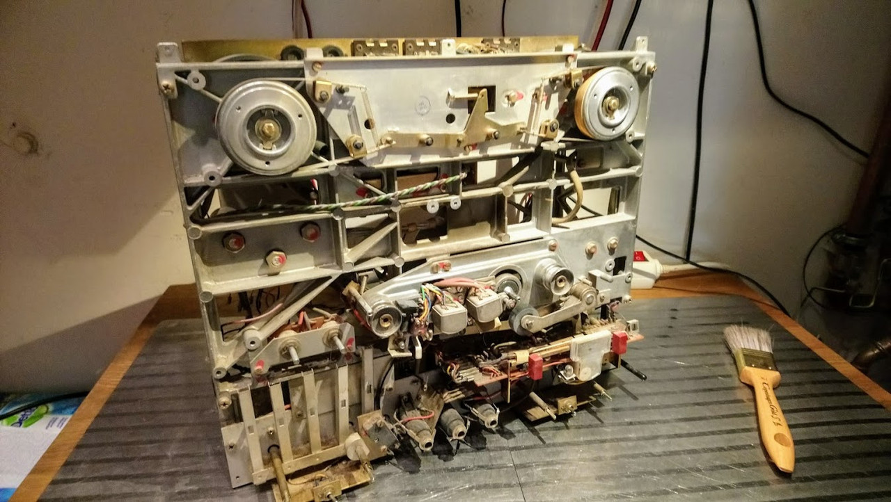

Befor ich nun weiter "Operiere", soll ich hiermit weiter machen oder die Teile für mein Ersatzteillager behalten? Habe auch festgestellt, das manche Anschlussfarben abweichen...(oder Die sind verfärbt" durch den Zahn der Zeit)
Würde mich Freuen auf Eure Anregungen!
LG, Ernst ^^

Hallo Ernst,
ich gehe einmal von Deinen Bildern aus.
Mache gar nicht mit der A77 weiter, behalte diese als Ersatzteillager.
Habe hier auch eine A77 stehen, optischer Zustand eigentlich gut, aber man muss zu viel machen.
Vielleicht teste ich diese noch einmal.

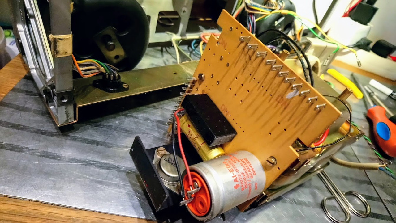

Hat einige Zeit gedauert, habe Sie trotzdem fast fertig bekommen... Big Grin
Nur noch den Capstan korrekt anschliessen und der erste Probelauf kann los gehen.

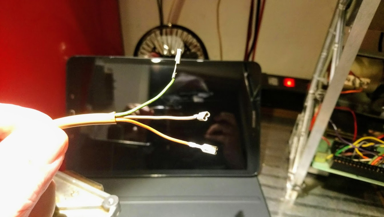

Und da liegt mein Problem. Beim originalen Capstan war der Tacho zerbröselt. Habe also einen kompletten Capstan mit schwarzem Tacho eingebaut.
Musste natürlich feststellen, das die Motoranschlüsse eine andere Farbe haben. Auch möglich, das die Farben Sich mit der Zeit geändert haben.
Alle Service-Anleitungen abgeklappert, auch die für Dolby, jedoch nicht fundig geworden...
Möchtte jedoch hier lieber nachfragen, ob die Anschlüsse die ich hier auf der Platine gemacht habe korrekt sind.
Ich schalte Sie noch nicht ein für einen Probelauf, befor ich die Sicherheit habe, das ich hier nix in die Luft jage...
Also, wenn Jemand hier einen Vorschlag oder Idee hätte? 8o

Hallo Ernst,
der Capstanmotor ist ein Motor mit 3 Wicklungen die in Dreieck geschaltet sind. Die Wicklungen sind alle gleich, das schlimmste was Dir passieren kann ist, dass der Motor rückwärts läuft. Dann reicht es zwei beliebige Anschlüsse zu tauschen.
Danke Volker, und wieder was dazu gelernt... thumbup

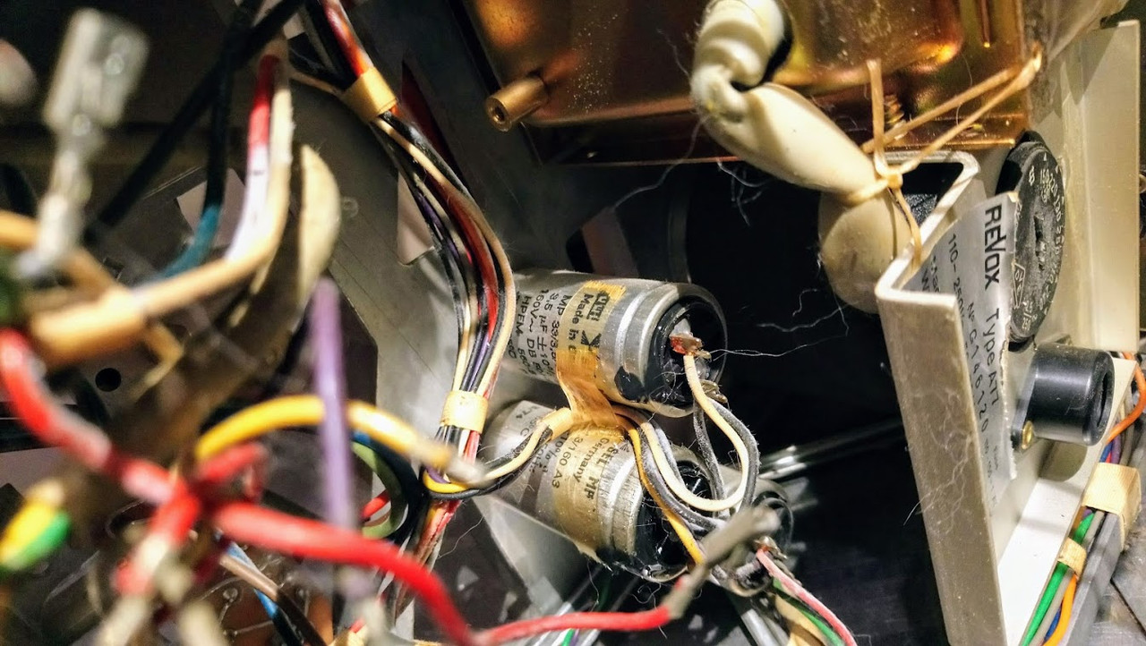

Habe mich jedoch zu früh gefreut, eingeschaltet und "Pitch"! Hauptsicherung von 0,5 hops...
Auch mal probiert ein zu schalten OHNE Capstanmotor angeschlossen, leider das selbe Resultat.
Wäre Dankbar für brauchbare Tips...
LG, Ernst  Wink
Hallo Ernst,
hattest Du die Netzteilplatine komplett abgelötet?
Mir ist dabei mal passiert, dass ich zwei Kabel, die vom Trafo kommen, mit einem zu großen Lötpunkt versehentlich verbunden habe.
Dabei gab es dann das selbe Ergebnis wie bei Dir.
Weiter viel Erfolg
Alfred

Hallo Alfred,
Nein, das war nicht nötig, da ich die Maschine komplett gestript hatte. Also nichts abgelötet...
Alle neue Teile nochmals penibel nachgesehen, ob ich da nicht ein oder anderes Teil umgekehrt reingesetzt habe.
Alle Steckverbindungen gecheckt, alles korrekt.
Sogar mal kurz einen anderen Netzschalter rein gesetzt.
Leider noch immer nix...
Ich hatte die A77 allerdings noch nie an der Steckdose, ist also möglich das der Wurm schon anfangs drin war...

Moin
alle Steckverbindungen von der Netzteilplatine lösen, dann an der Sicherung messen ob da ein Kurzschluß ist. Oder mit neuer Sicherung einschalten.
Wollen wir mal nicht hoffen, das der Trafo hin ist :whistling:
siggi

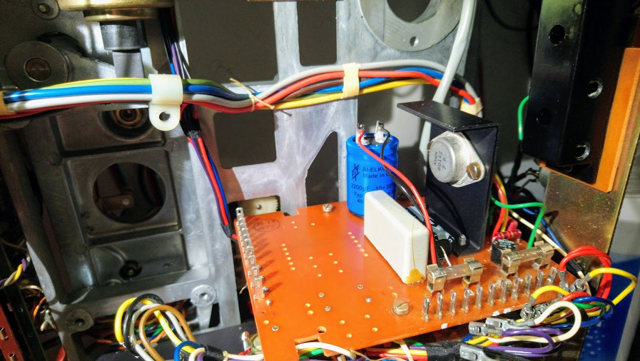

[Bild: image.jpg]
Wie Du sehen kannst, ist diese Platine ein Ticken anders als die herkömmlichen...
LG, Ernst  Wink
Bei der Dolby-Version fehlen auf der NT-Platine die Buchsen und Anschlüsse für die Endverstärker, da diese nicht mehr hinein passen würden. Der Bereich, der nur die NT-Komponenten enthält dürfte gleich sein.
Eckhard
M15A; Revox A700, B77, A77; Uher Report Monitor; www.engelstrasse.de

Ja klar, du mußt den Fehler einkreisen. Du kannst natürlich erstmal den Trafo prüfen, also einen Anschluß des Trafo's von der NT-Platine ablöten dann prüfen ob der einen Kurzschluß
hat. Oder neue Sicherung rein einschalten......
siggi
