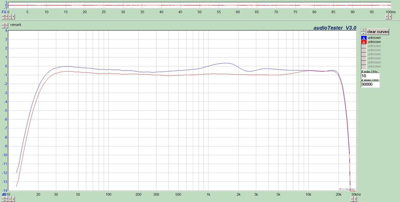

GDR 22,'index.php?page=Thread&postID=235672#post235672 schrieb:Da es ein echter 8- Kanaler ist, kann man damit entweder komprimieren oder dekomprimieren. (generelle Umschaltung für alle Kanäle per Taste). Sofortige decodierte Hinterbandkontrolle ist also nicht möglich. Aber das kann ich verschmerzen.
Ich kenne ja die nachgebaute Schaltung nicht, aber wenn die REC-PB Umschaltung ähnlich einfach zu bewerkstelligen ist wie in der des c4F [+15 V an a/b8], dann hättest du am Ende vielleicht die Möglichkeit einer vierzügigen direkten HB-Kontrolle.
Auf diese Weise wäre es auch sehr viel leichter festzustellen, ob die Module noch einwandfrei funktionieren, indem z.B. als Anfangstest ihre jeweiligen Kompressorausgänge mit den Expandereingängen direkt verbunden werden und man einige pegelgestufte Frequenzgänge aufzeichnet.
Mit dieser Methode habe ich einige Module von vornherein aussortiert und den Rest so gepaart, dass die Frequenzgänge nicht zu sehr auseinanderlaufen.
Dieser Effekt ist vor allem bei niedrigen Pegeln zu beobachten, wie bei folgenden Beispielen von Frequenzgängen schlechter und besser gepaarter Module:

Nachdem dieser Abgleich stattgefunden hat, wäre es obendrein möglich, das dynamische Verhalten zu prüfen (Ansprech- und Abfallzeiten in den vier Frequenzbändern bei Pegelsprung von z.B. -40 auf 0 dB und zurück). Diese Untersuchung und vor allem ihre Auswertung gerät dann aber schon etwas komplexer, und leider habe ich keine Oszillographenschriebe darüber, weil diese Untersuchung in meiner letztlichen Konstellation keine Probleme ergab.
Bei einer so sensiblen Schaltung wie dem c4 ist nach gut 40 Jahren Bauteilealterung zwangsläufig mit Überraschungen zu rechnen, und man kann sich glücklich schätzen, wenn diese ausbleiben.
