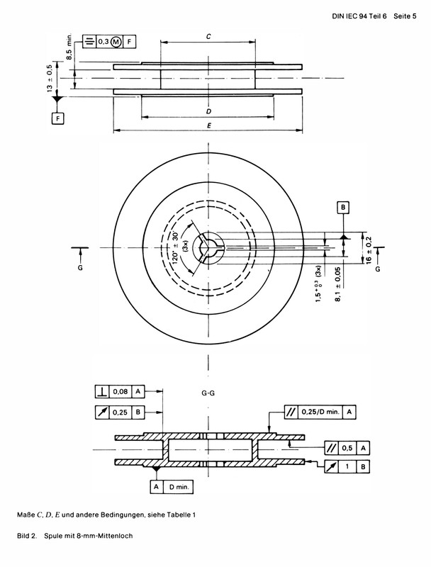

Gibt es eigentlich eine Norm für die Breite einer Spule für 6,3 mm Bänder?

Beiträge: 4703
t20,'index.php?page=Thread&postID=235186#post235186 schrieb:Gibt es eigentlich eine Norm für die Breite einer Spule für 6,3 mm Bänder? Klar (wie für praktisch alles damals), die DIN 45514, später DIN IEC 94 Teil 6 "Spulenysteme für Magnetband". Darin ist die lichte Höhe mit 8,5 mm angegeben (im ersten Bild oben links:
Beiträge: 1661
Themen: 25
Registriert seit: Dec 2013
D.h. der Kern zum Biegen sollte mindestens 9 mm haben, wahrscheinlich eher 10. Das sollte ja leidlich einfach zu beschaffen sein.
