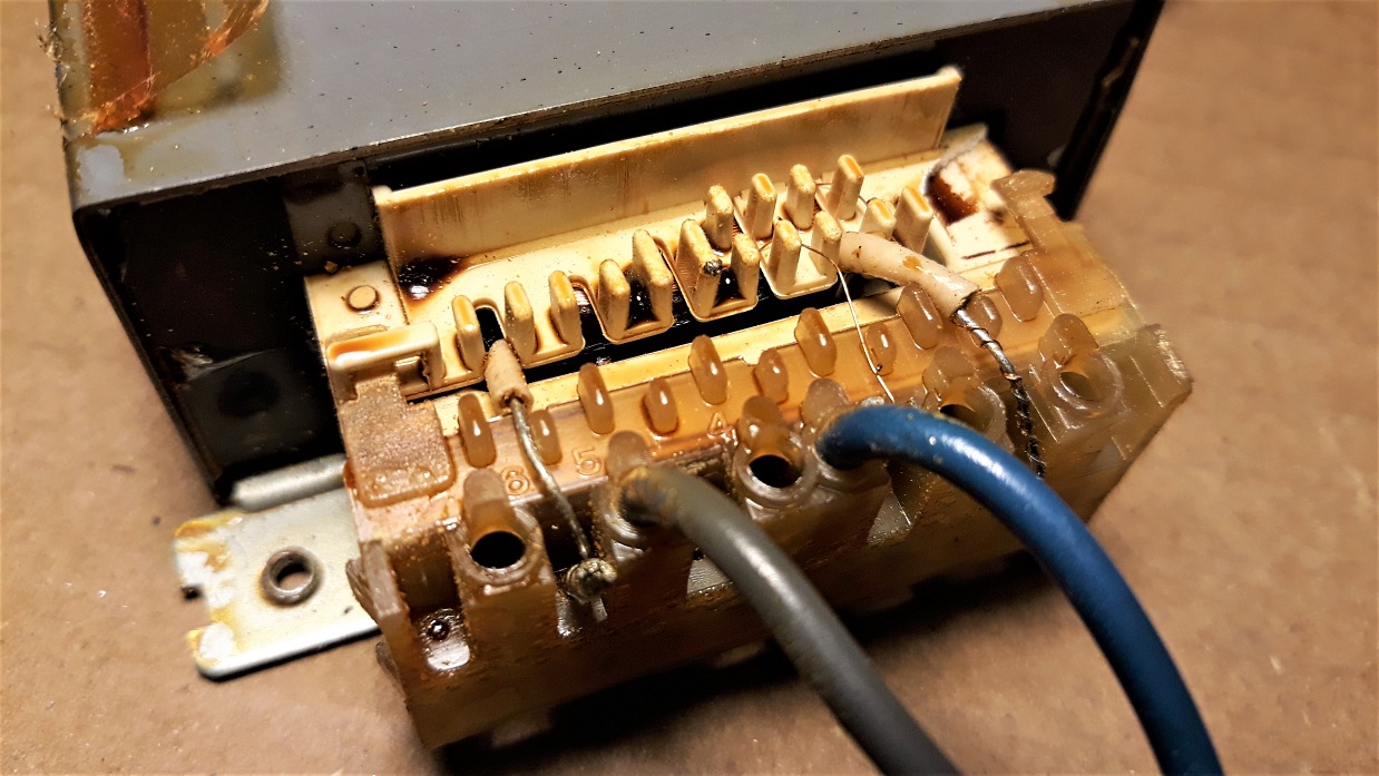

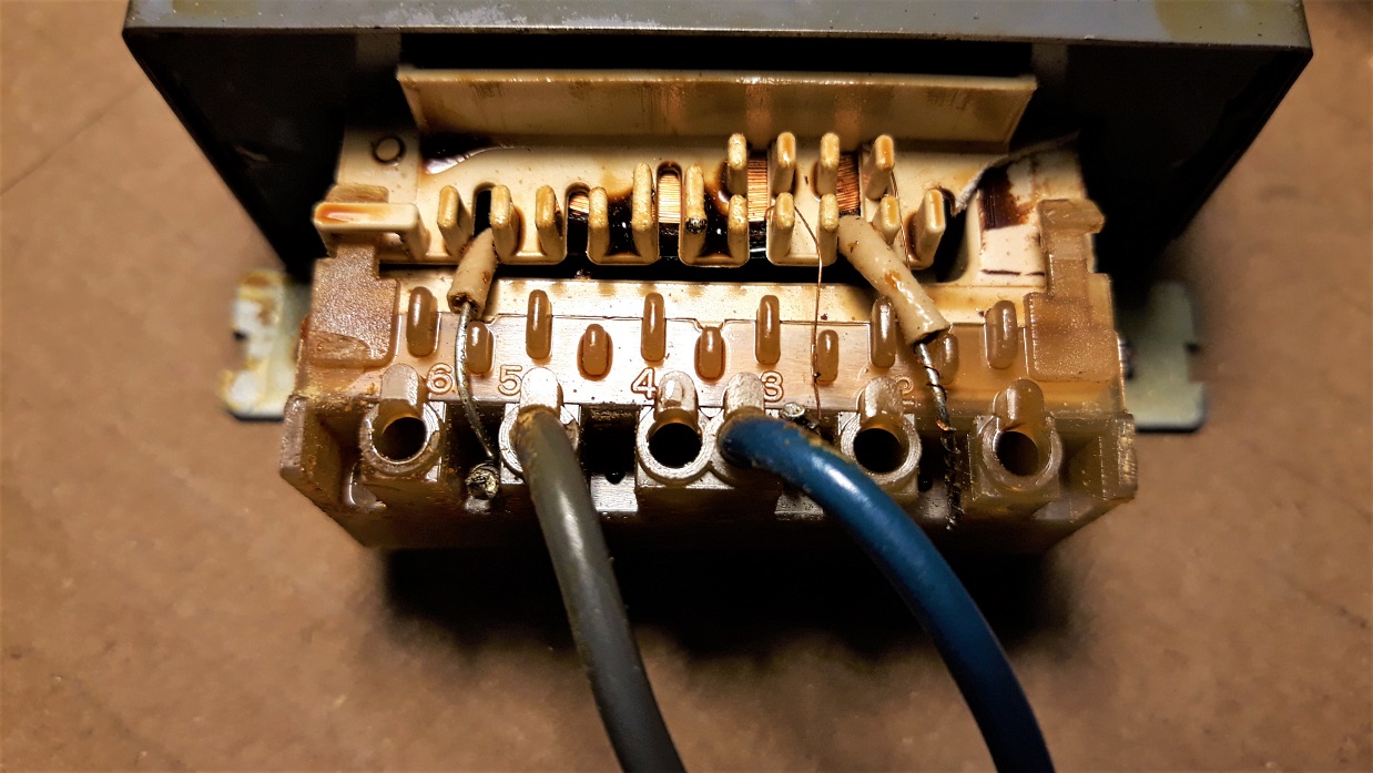

Hallo Tobias,
hier mal ein paar Bilder vom Trafo.
Ich habe mich schon ein wenig vorgearbeitet.
Was ich erkennen kann:
Das graue Kabel ist mit dem linken Weißen verbunden
Das Blaue mit der Wicklung
Das rechte weiße Kabel ist wieder mit der Wicklung verbunden.
Aber selbst bei den beiden Kupferdrähten habe ich keinen Durchgang.
Schrammi
Tascam 32-2B, Philips 7150, Philips 4520. Akai GX620,Revox A77 MK3
Was ist denn da womit verbunden ?
Im Trafo verschwinden 4 Drähte: zwei dünne und zwei dicke, die viel zu dick sind für die Primärwicklung.
Was ist mit der grauen Zuleitung verbunden, was mit der blauen ?
Ist der ganz recht außen von hinten kommende Kupferdraht um den dicken ?Silberdraht? gewickelt ?
Sind alle Sekundär-Anschlüsse auf der anderen Seite ?
Falls ja, warum gibt es dann wohl hier 4 Anschlüsse ?
Beiträge: 97
Themen: 10
Registriert seit: Dec 2016
Das graue ist mit dem linken weißen Kabel verbunden
Das blaue mit dem linken Kupferdraht verbunden
das rechte weiße Kabel ist von dem rechten Kupferdraht umwickelt.
Der dicke Silberdraht ist nur das abisolierte weiße Kabelende.
Die sekundären Anschlüsse sind alle auf der anderen Seite.
Tja, was die beiden weißen Kabel für eine Funktion haben ist mir noch ein Rätsel.
Vielleicht haben die eine Funktion als Sicherung oder so.
Schrammi
Die dünnen Drähte werden die Enden der Primärwicklung sein und die dicken die eines Sicherungselementes.
Ist zwischen den dicken noch Durchgang, zwischen den dünnen aber nicht ?
Bei erfolgreicher Sicherung sollte es andersrum sein.
Vielleicht hat da jemand die Sicherung für viel zu höhe Ströme konzipiert, so daß erst der Wicklungsdraht weggeschmort ist.
Sinn machen die dicken Drähte jedenfalls nicht.

Hallo Schrammi,
was misst du zwischen dem blauen Draht und dem rechten dicken blanken Draht mit der weissen Isolierung ? Direkt an den Kupferdrähten bekommt man schlecht Kontakt, da ist ja Isolierlack drauf.
Beiträge: 97
Themen: 10
Hallo Tobias,
zwischen blau und dem rechten silbernen Draht messe ich 216,5 Ohm.
Zwischen den beiden weißen Kabel bekomme ich die "OL" Meldung.
Schrammi
Beiträge: 4396
Themen: 226
Hallo Schrammi,
die 216,5 Ohm sind die Primärwicklung, du hast sie gefunden. An den beiden weissen Kabeln hängt die Temperatursicherung. Überbrück die Sicherung und bau eine normale Schmelzsicherung in die 220V Leitung. 100mA - 200mA sollte reichen, das hängt vom Einschaltstrom ab.
