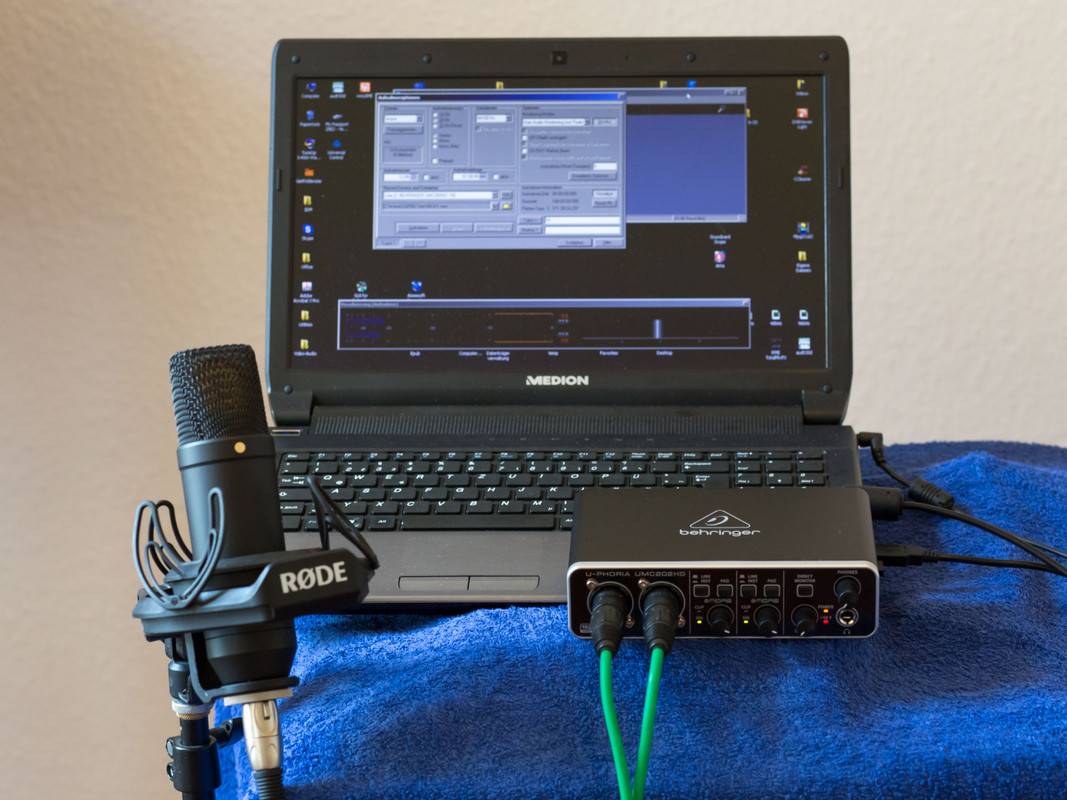

Zunächst mein Røde NT 1-A, das als eines der rauschärmsten Mikrofone der Welt gilt. Mit seinem Equivalentrauschpegel von 5 dB(A) stellt es selbst die Neumänner in den Schatten! Die Australier bauen sehr schöne, gute und vor allem bezahlbare Mikrofone.
Leider hatte dieses Exemplar, das ich recht preiswert gebraucht erstanden hatte, ein Problem: der Membranfolie fehlte die Vergoldung auf fast der Hälfte der Fläche. Ich vermute, da hatte einer einen Putzfimmel!
Eine originale Ersatzkapsel hätte 115,- € gekostet, was mehr ist, als ich für das Gerät gelöhnt habe... Aber mir fiel ein, dass ich noch eine randkontaktierte Kapsel à la AKG C12 liegen hatte. Die wurde dann eingepflanzt und der Klang hatte sich kaum verändert. Nur etwas lauter war es geworden, weil die Goldbedampfung nun wieder großflächig vorhanden war.
Wenigstens hatte ich dadurch mal die Gelegenheit, eine Großmembrankapsel zu zerlegen...

2013 hat Rode den Vorgängertyp NT1 neu herausgebracht, zu erkennen an der schwarzen Oberfläche. Im Unterschied zur ersten Version von 1991, dessen Kapsel noch in China gefertigt wude, ist die neue Version ein reines Rode-Erzeugnis. Sein Eigengeräuschpegel beträgt nur 4,5 dB-A und seine Kapsel klingt noch etwas neutraler als die des NT1 (weniger Anhebung zwischen 6...12 kHz), was sich besonders bei Sprache angenehm bemerkbar macht. Zudem ist es ein gutes Stück unempfindlicher gegen Körperschall, vor allem bei Verwendung der elastischen Aufhängung. Dieses Mikrofon hört buchstäblich das Gras wachsen
Die Kombination mit einem rauscharmen Digitalwandler (hier ein Behringer UMC202-HD mit parallelgeschalteten Eingängen) ergibt ein perfektes Sprecherstudio:
Ich bin, wie ich bin. Die einen kennen mich, die anderen können mich. (Konrad Adenauer)
Das ist mein Sprecherstudio, ohne zusätzlichen Wandler:
Røde NT-USB!
Aber natürlich ist deine Version (die ich auch schon getestet habe, eben nur mit dem NT1-A) etwas rauschärmer. Das NT-USB gefällt mir sonst für Sprache aber sehr gut. Es hat einen eingebauten Kopfhörerverstärker und einen Mischregler für das Mikrosignal und zuvor aufgenommene Tonspuren vom Rechner.
Bei deinem U-Phoria ist der linke Eingang auf LINE geschaltet! ^^
Ja, das kenne ich auch, aber es war wegen der ausgeprägt leisen Sprecherin eben das letzte dB, das mich chließlich zum NT1 führte.
Wenn ich die Datenangaben des NT-USB richtig interpretiere - Grenzschalldruckpegel 110 dB, Dynamikbereich 96 dB - dann ergibt dies einen Eigengeräuschpegel von 14 dBA, was für einen Großmembraner eigentlich indiskutabel ist.
Das Ministudio habe ich vor anderthalb Jahren ausgiebig getestet und besagter Sprecherin zum Geburtstag geschenkt. Soweit ich mich erinnern kann, wird beim Anschluss eines XLR-Steckers der Verstärker automatisch auf Mic/Line geschaltet, die Umschaltung auf "Instrument" hat also keine Funktion. Der XLR-Eingang hat einen sehr hohen Einstellbereich für die Verstärkung, kann also für Mikrofon- und für Linepegel verwendet werden. Wäre es anders gewesen, hätte sich das unweigerlich in unterschiedlichen Pegeln für Links und Rechts bemerkbar gemacht (das Uporia erzeugt ein 24bit-Stereo-Wave-Signal).
