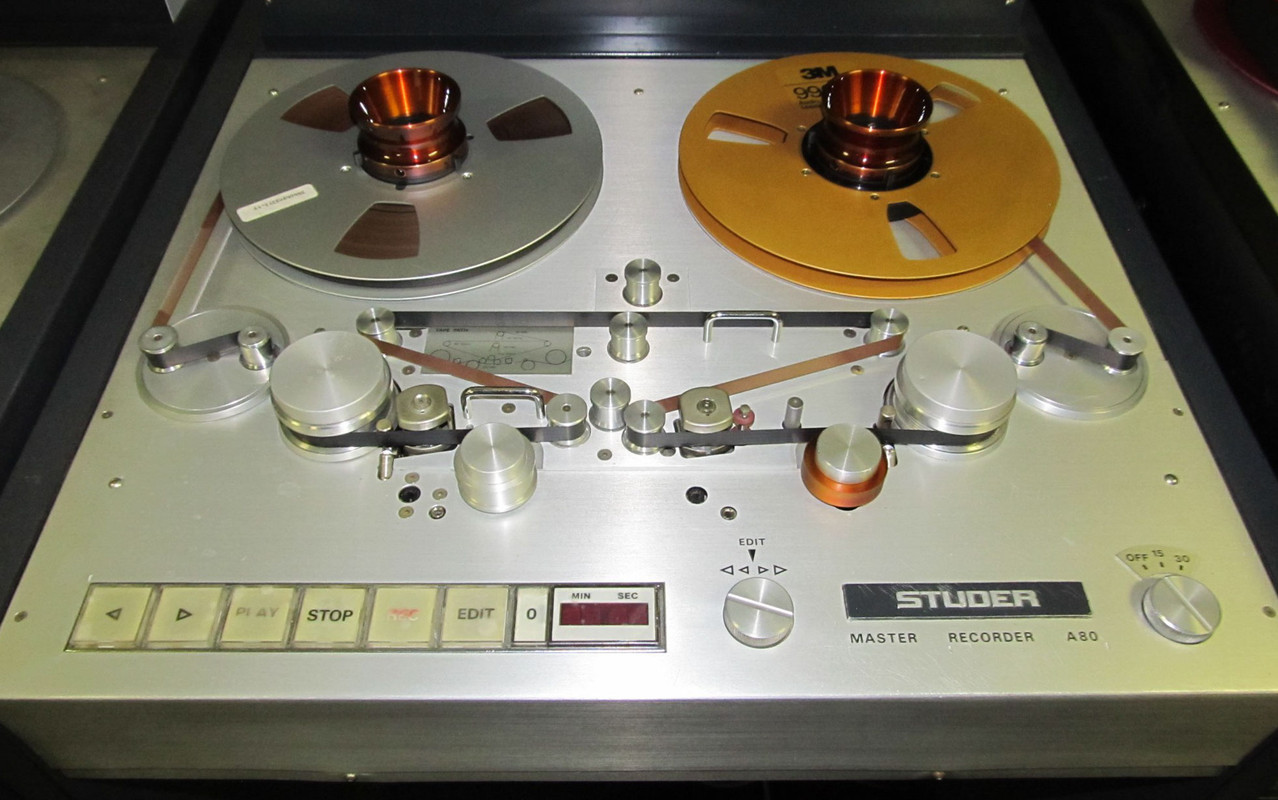

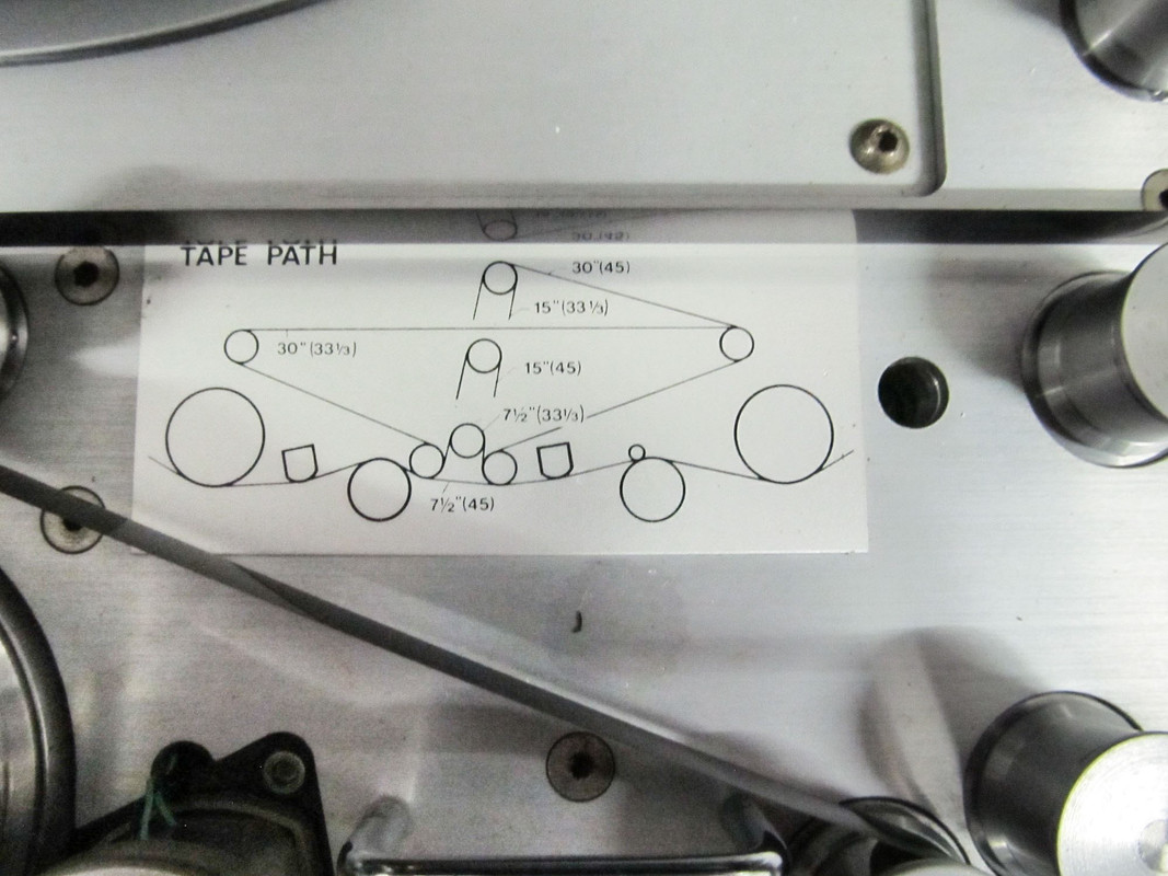

Hier zwei Fotos einer praktischen Ausführung bei einer A 80 in Halbzoll Stereo:
Je nach der Steuerung der Schneidemaschine können unterschiedlich lange Vorlaufzeiten nötig sein, diese lassen sich relativ einfach mit veränderlichen Verzögerungsstrecken herstellen.

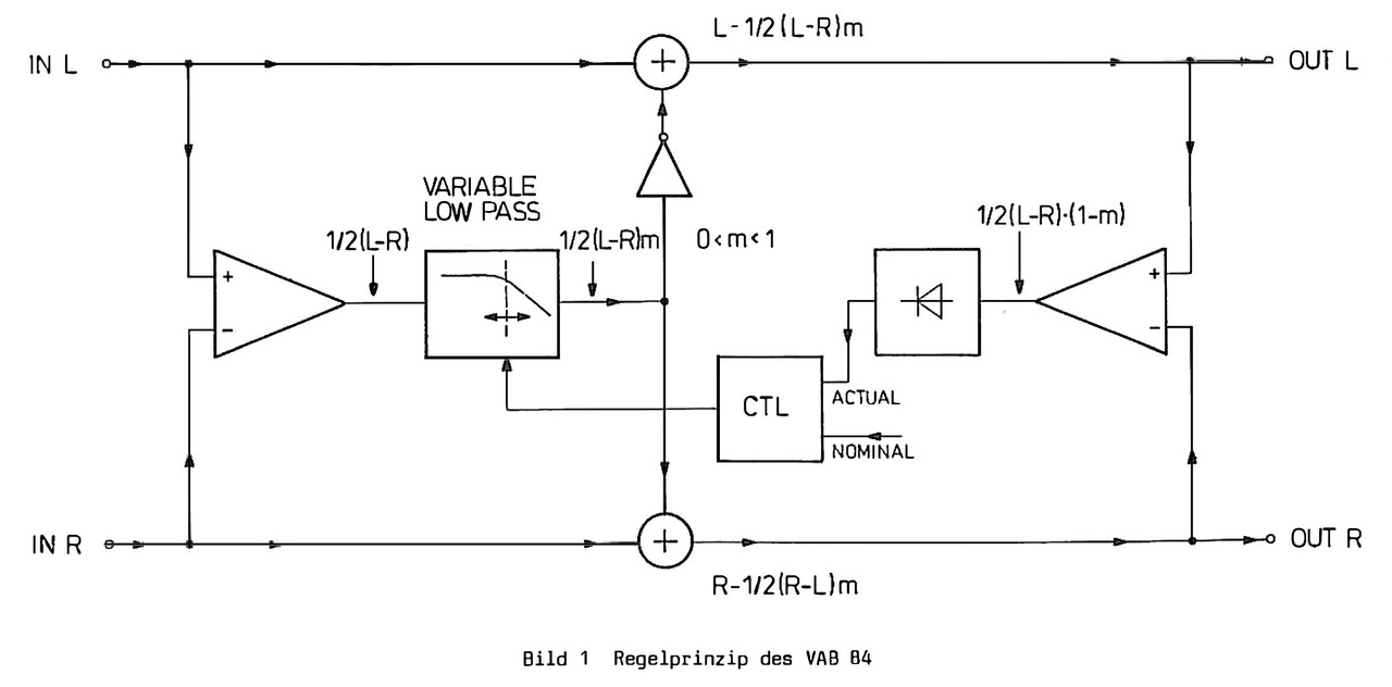

Ich habe noch den Schaltplan des Vorläufers EE 70 gefunden:
Von Neumann gab es außerdem als Mischpultmodul einen Amplitudenbegrenzer, der auch für Schneideanlagen anderer Fabrikate verwendet werden konnte:
Funktionsbeschreibung:
Da für eine exakte Vorschub- und Schnitttiefensteuerung die Preview- und Modulationssignale in gleicher Weise behandelt werden müssen, enthält der VAB 84 zwei identische Baugruppen zur eigentlichen Signalbearbeitung jeweils für die Preview und Modulationskanäle, sowie eine beiden gemeinsame Steuer- und Anzeigeeinheit.
Signalbearbeitung
Die Begrenzerfunktion wird durch einen Regelkreis realisiert. Als Stellglied wird ein Tiefpass mit gesteuerter Grenzfrequenz verwendet. Ein aus den Eingangssignalen gewonnenes Vertikalsignal durchläuft diesen Tiefpass und wird dem Vertikalanteil des Flankensignals mit umgekehrtem Vorzeichen in einer Addierstufe entgegengesetzt. Das so verminderte Vertikalsignal wird wiederum aus den Ausgangsleitungen zurückgewonnen und bildet den Ist-Wert für den Regelkreis, der nach Vergleich mit dem einstellbaren Sollwert die Grenzfrequenz des Filters so steuert, dass die vertikale Auslenkung des Schneidstichels den eingestellten Wert nicht überschreitet. Die resultierende Wirkung auf das Vertikalsignal ist demzufolge die eines gesteuerten Hochpasses.
Die Grenzfrequenz ist über den gesamten Übertragungsbereich steuerbar, in der Praxis wird aber ein Wert von 1000 Hz selten überschritten. Erfolgt kein Begrenzereinsatz, so liegt die Grenzfrequenz unter 0,1 Hz, das Vertikalsignal bleibt also unbeeinflusst. Dieses Verfahren hat den Vorteil, keine Ummatrizierung der Links/Rechts-Signale in Summen- und Differenzsignale vornehmen zu müssen. Außerdem wird die Einschaltung des steuerbaren Filters in den Hauptsignalweg vermieden.
Der Grenzwert für die modulierte vertikale Auslenkung des Schneidstichels ist in 10µ-Stufen einstellbar von 30µ bis 100µ. Der Kompressionsgrad des Begrenzers ist auf 20:1 festgelegt.
Die Ansprechzeit des Begrenzers ist sehr kurz und entspricht praktisch der Anstiegszeit des Signals. Hierdurch wird ein Überschreiten des eingestellten Grenzwertes auch bei kurzen Vertikalsignalspitzen vermieden.
Die Abklingzeit ist einstellbar und beträgt in Stellung FA5T ca. 200 und in Stellung SLOW ca. 700 ms pro Frequenzdekade.
Außerdem stehen zwei Abklingcharakteristiken zur Verfügung:
Im Normalfall (SLOW o.der FAST) ist die Abklingcharakteristik durch einen Cosinus-Quadrat-ähnlichen Verlauf gekennzeichnet. Hierdurch können sehr kurze Rückregelzeiten ohne Signalverzerrungen bei tiefen Frequenzen realisiert werden. Die effektive Gesamtzeit der Signalbeeinflussung wird dadurch auf ein Minimum gebracht. Vor allem nicht mehr durch das auslösende Signal verdeckte Raumanteile (Vertikalsignal) eines Stereosignals bei Ausklingvorgängen bleiben weitgehend unbeeinflusst.
Im PC0-Mode bewirkt eine zusätzliche Maßnahme, dass kurze Signalspitzen (<100 msec) über den Bereich maximal einer halben Dekade der gesteuerten Grenzfrequenz praktisch schlagartig zurückgeregelt werden. Dadurch kann die effektive Hochsteuerung des Filters durch kurze Programmspitzen ohne Einbuße der Begrenzerwirkung vermindert werden. Bei stark impulshaltigem Programm ist so eine Anpassung der Regelung an ein hohes Spitzen-/Mittelwertverhältnis möglich. Der PC0-Mode sollte jedoch nur in den genannten Sonderfällen angewendet werden, da mit der besonderen Begrenzung der Signalspitzen die Entstehung von Verzerrungen nicht vermieden werden kann, die allerdings wegen der Kürze des Auftretens nicht wahrnehmbar sind,
Anzeigeeinheit
Auf einer in Hz geeichten LED-Skala wird der jeweils von der Regelung erfasste Frequenzbereich bis zur Grenzfrequenz der Hochpassfunktion als Leuchtband dargestellt.
Die Anzeige kann wahlweise für die Preview- oder Modulationssignale erfolgen. Außerdem enthält die Anzeigeeinheit für beide Signale je einen rücksetzbaren Spitzenwertspeicher zur nachträglichen Anzeige der höchsten erreichten Grenzfrequenz.
Die Schaltung des EE70 hat mich veranlaßt, nochmal auf die des EE77 zu schauen, und danach neige ich zu der Annahme, daß meine erste Interpretation nicht richtig war: Wahrscheinlich ist Eingang 1 (ebenso Eingang 2) ein Eingang für Erd-bezogene Stereo-Signale L & R. Die C-R-Hochpässe 1.Ordnung im Querpfad beinflussen das Gleichtakt-Signal (die Mono-Summe) nicht und reduzieren das Differenz-Signal unterhalb der jeweiligen Grenzfrequenz. Es fehlt dann nichts weiter. Vor der Scheide-Maschine muß nur noch L & R in M & S gewandelt werden.
In dem Schaltungs-Vorläufer wird das mit R-L-Hochpässen im Querzweig gemacht. Später hat man dann wohl gemerkt, daß man die lästigen Spulen per C-R-Hochpass loswerden kann.
Ob man der Beschreibung des VAB84 wohl glauben darf, daß ein Springen der Frequenzanteile unter 1 kHz in die Mitte und Zurückgleiten an die Ausgangsposition über 700 ms unauffällig bleibt ?
Bei den Schaltungen EE70 und EE77 wird hin- und zurück gesprungen mangels kontinuierlicher Regelung.
