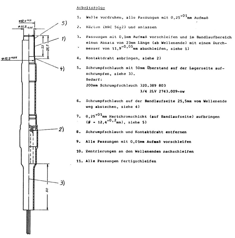

Hier ein partieller Eindruck davon, was allein bei der Herstellung einer Capstanwelle zu beachten wäre. Diese drei Seiten bilden einen kaum nennenswerten Prozentsatz der Konstruktionszeichnungen, Teilelisten, Schaltplänen, Fertigungs- und Prüfvorschriften für eine Studiobandmaschine. Wegen der kritischeren Rahmenbedingungen (1/8 der Geschwindigkeit, Bandführungspräzision durch Cassette plus Gerät bestimmt) gelten für Tapedecks entsprechend höhere Genauigkeitsanforderungen.
Aus urheberrechtlichen Gründen kann ich leider keine ausführlicheren Unterlagen zur Verfügung stellen, aber ich kann ruhigen Gewissens das (im Grunde offene) Geheimnis verraten, dass die Fertigungsschritte beispielsweise zur Herstellung von Tonköpfen ungleich komplexer sind. Bin gespannt, wie groß der Absatz der ausentwickelten Tapedecks werden wird, nicht zuletzt nach der enthusiastischen Reaktion in diesem Forum, unter dessen Dach sich immerhin mit die größten Freaks der analogen Magnetbandtechnik zusammengefunden haben.

Alles neu zu konstruieren wird nicht sinnvoll möglich sein. Danke Peter für die schöne Capstanwellenzeichnung im Übrigen. Sehr spannende Sache. Auch eine Capstanwelle in dieser Qualität wird nicht möglich sein. Allerdings glaube ich, dass in vielen CC Geräten nicht eine so aufwändige Welle drin steckt.
