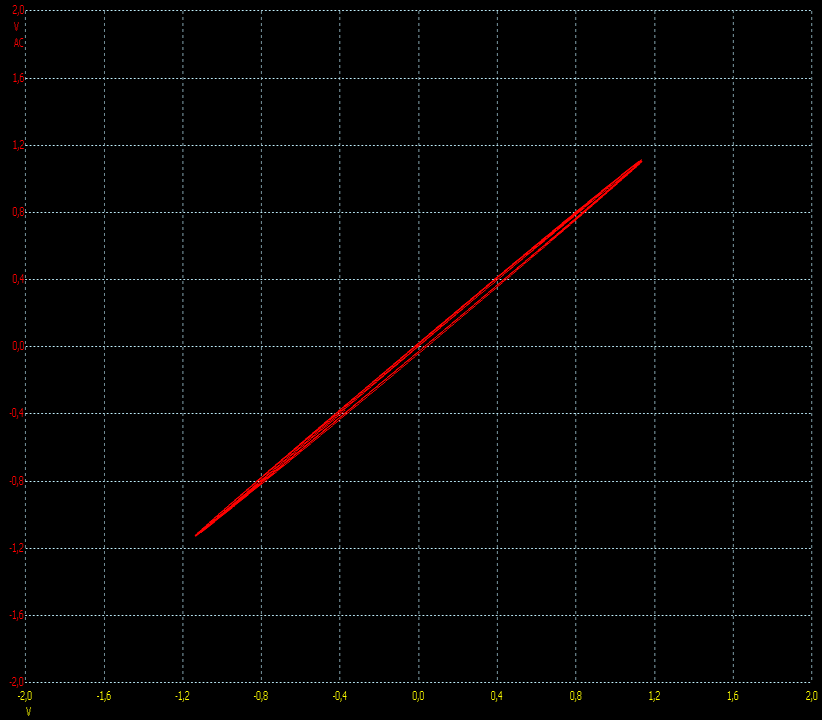

#72
Pyromixer,'index.php?page=Thread&postID=230669#post230669 schrieb:Augenschonender fände ich nun noch, wenn sich der Hintergrund von dem nervenden weiss auf dunkel schalten liesse. Das geht aber irgendwie nicht. Die Kurven, Raster usw. kann man dagegen beliebig einfärben in den Einstellungen.
Seit heute habe ich den Pico 2204A auch und kann vom bisherigen ersten Eindruck her sagen, dass es ein äußerst nützliches Instrument ist, das wirklich alles kann, was ein normal ausgestatteter konventioneller Zweistrahloszi auch kann. (Auch wenn ich meinen geliebten Hameg deswegen nicht gleich entsorgen werde :whistling: )
Die Hintergrundfarbe lässt sich übrigens tatsächlich auf schwarz verändern, und zwar über Menü => Vorinstellungen => Farben => Versch. => Hintergrund
Hier am Beispiel eines XY-Diagramms einer 10 kHz Aufzeichnung bei 19 cm/s mit der Maximalstreuung, entnommen aus 100 gespeicherten Kurven:
[Bild: 20190115-0002-6.png]
[Bild: 20190115-0002-8.png]

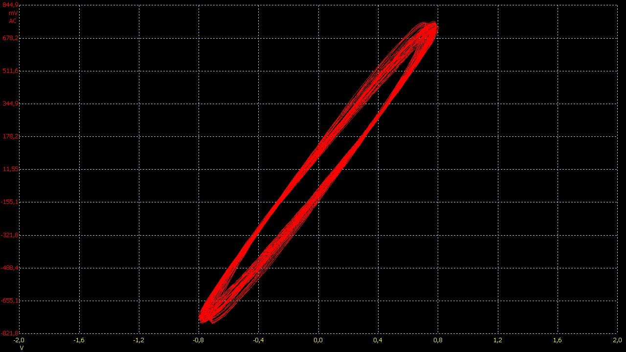

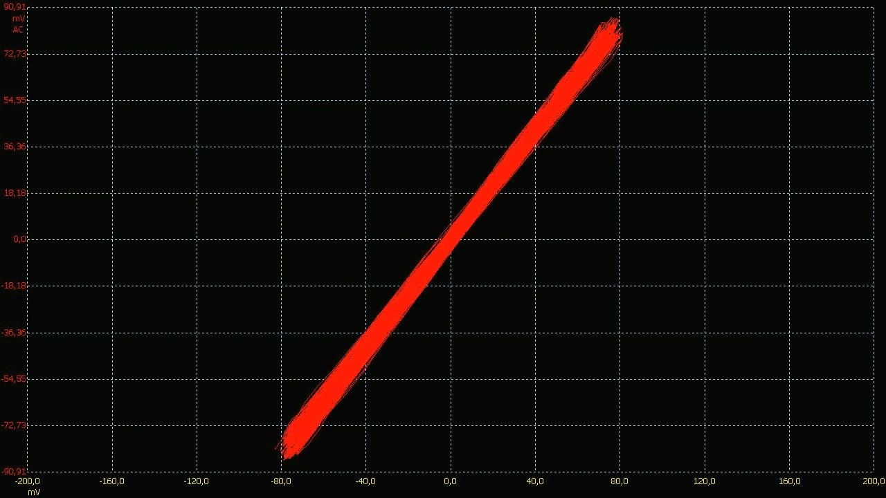

Mit "PhotoLapse" konnte ich tatsächlich im XY-Betrieb die Phasenschwankungen bequem in ein Video umwandeln. Dazu habe ich mit der Pico-Software 1000 Bilder gespeichert und eine 40sekündige AVI mit 25 fps herstellen lassen.
Diese war zunächst >2 GB groß und wurde von Youtube nach knapp einer Minute Hochladezeit abgelehnt. Also habe ich die AVI mit "Aiseesoft" in eine *.mp4 mit H.264 konvertiert, die dann nur noch ca. 23 MB groß war und diese dann hochgeladen.
Hier die beiden ersten Probevideos von meiner Messband-M15A:
1) Wiedergabe des BASF "Spaltnormal" 10 kHz bei 38 cm/s (die genaueste mir bekannte "Urwinkel"aufzeichnung):
https://www.youtube.com/watch?v=lfxlcMuF4k0
2) Wiedergabe einer Eigenaufnahme von 20 kHz bei 19 cm/s auf PER 368 (1/4 der Wellenlänge des Spaltnormals):
https://www.youtube.com/watch?v=U2XyA21i42k
Im zweiten Video habe ich spaßeshalber den WK direkt zu Anfang kurz und mit wenig Kraft (!) seitlich gedrückt, um die Empfindlichkeit dieser Methode zu demonstrieren. Dabei muss man wissen, dass AK und WK auf einer vorgespannten 4 mm Stahlplatte (mit kleinem Einstich zur Kopfjustage) montiert sind und die gezeigte Veränderung einen tatsächlichen Spaltversatz von etwa 0,5 µm ergibt :whistling:
Zwei Screenshots daraus:
Spaltnormal
[Bild: M15-A-Wiedergabe-Spaltnormal-BASF-10-k-Hz-38.jpg]
Eigenaufnahme
[Bild: M15-A-2-Eigenaufnahme-auf-EMTEC-PER-368-20-k-Hz-19.jpg]
