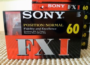

Zitat:Dann aber wurde sie interessanterweise in der Hierarchie oberhalb der HF eingeordnet...
Inwiefern wurde die FX denn über die HF gestellt. In den Katalogen die ich da habe und wo die FX überhaupt auftaucht z.B 2006 wird die HF als Hifi Cassette bezeichnet und bei FX ist von Hifi nicht die Rede nur von Fidelity.
Zudem über welche Jahrgänge der FX sprechen wir hier überhaupt? Habt Ihr denn ein paar Bilder von den Cassetten?
https://i.ebayimg.com/images/g/vU8AAOSwq...s-l640.jpg
https://i.ytimg.com/vi/0ISQC0p_vys/maxresdefault.jpg
https://www.garajantik.com/uploads/900/p...551112.jpg
https://i.pinimg.com/originals/25/81/d0/...9ba48a.jpg
https://i.ebayimg.com/images/g/oH8AAOSwi...s-l300.jpg
https://www.tapesandtapes.com/tapes12.html
Nicht die mittlere FX der letzten Reihe

In irgendeinem Prospekt war mal die vorletzte FX enthalten, zwischen die HF und die UX gesetzt und wenn ich mich nicht irre sogar teilweise mit besseren Spezifikationen in der Tabelle versehen.
Es könnte sogar irgendwo hier im Forum gewesen sein, momentan finde ich nur noch das hier:
https://tonbandforum.de/attachment.php?aid=31631
Da haben die beiden Typ-I-Modelle zwar exakt die gleiche "Punkteverteilung", aber den Platz oberhalb der HF und an der Grenze zu Typ II hat sie dort auch.
