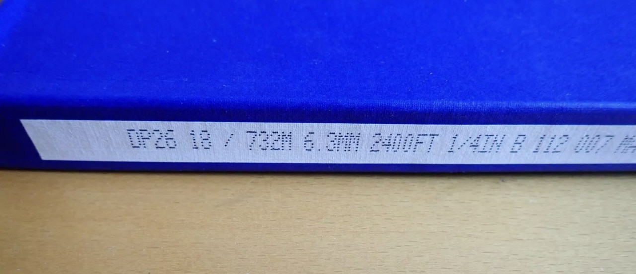

Wieder mal was zum Eintragen, falls die Liste überhaupt noch gepflegt wird:
BASF DP26LH Charge S745BP staubend, nach 2x Reinigung problemlos.
Dgl. S981BP und S921BP. Insges. 5 Bänder getestet, soweit brauchbar.
Hinweis: Da die Chargenaufdrucke schlecht lesbar sind, kann das auch statt zB. S745BP auch 5754BP oder sogar 57548P sein...Viell. hat jem. vergleichbare Chargennummern parat.
Matthias

(07.10.2021, 18:15)MatthiasB. schrieb: Da die Chargenaufdrucke schlecht lesbar sind, kann das auch statt zB. S745BP auch 5754BP oder sogar 57548P sein...Viell. hat jem. vergleichbare Chargennummern parat.
Kannst du ein gutes Makrobild davon machen? Die Bezeichnung "S" am Anfang wäre durchaus möglich, den Rest müsste ich sehen.
ich werde es morgen mal versuchen, bestmöglich abzulichten.
Matthias
