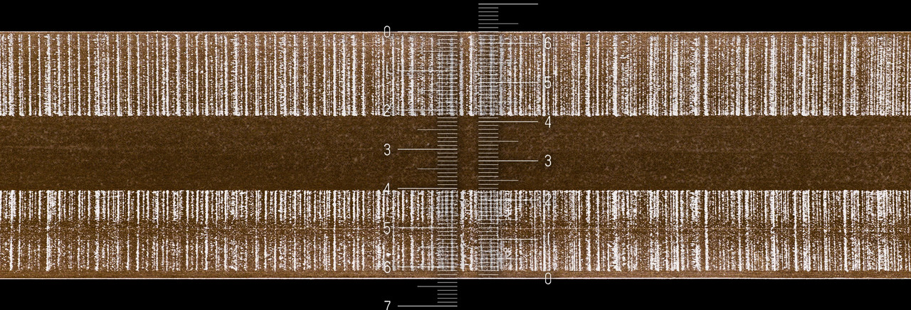

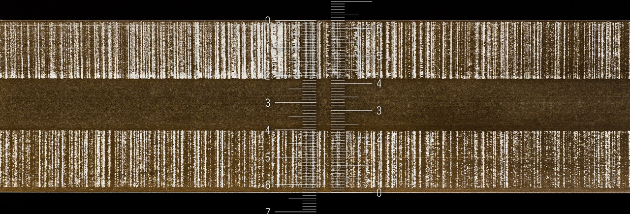

Ich bedanke mich mit zwei neuen Bildern.
Das erste ist von einem Tapedeck (Aiwa AD-F550E), dessen Tonkopf-Bandführungsgabel augenscheinlich falsch justiert ist. Hier habe ich ein Chromdioxidband mit möglichst geringer Tendenz zur Rinnenbildung (Querkrümmung) gewählt. Zu sehen sind 400 Hz auf Seite A (untere Spuren) und 500 Hz auf Seite B:
[Bild: aiwaad-f550e400500hzb.jpg]

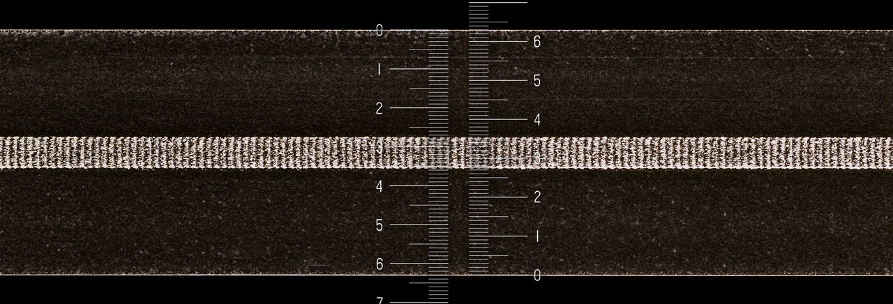

Beim Senkelband bin ich als äußerste Auflösung mittlerweile bei 4 kHz auf 19 cm/s gelandet. Das entspricht einer Wellenlänge von knapp 48µm. Die einzelnen Schwarzweiß-Paare (je eine halbe Wellenlänge)sind dabei gerade noch genügend deutlich auszumachen. Ein Azimutfehler von 12µm wäre damit klar zu erkennen, das ist aber noch nicht genau genug.
Für dieses Bild musste ich in "Camera Raw" das Kameraformat auf 200% aufblasen, um in Photoshop einige gelbe Markierstriche (je 1px breit) sinnvoll überlagern zu können, welche die Waagerechte und Senkrechte zur Bandkante andeuten. In 1:1 Darstellung sind die Striche besser zu erkennen. Obacht: die zugehörige jpg-Datei ist knapp 10 MB groß, Abmessungen 10856x2608px.
[Bild: m15avollspur4000hz19cm-sa3.jpg]
#70
Du hättest die gelben Linien aber ohne Weiteres dicker machen können; die Parallelität zur Teilchenstruktur wäre trotzdem zu erkennen!
Meine eigenen Versuche mit Eisenpulver sind erst mal b.a.w. verschoben, denn gestern ist meine Messlupe auseinandergefallen. Da muss ich jetzt erst den Umtausch abwarten... X(
#71
hannoholgi,'index.php?page=Thread&postID=215909#post215909 schrieb:Du hättest die gelben Linien aber ohne Weiteres dicker machen können; die Parallelität zur Teilchenstruktur wäre trotzdem zu erkennen!
OK, speziell für dich die Luxusversion thumbup
[Bild: m15avollspur4000hz19cm-sa4.jpg]
hannoholgi,'index.php?page=Thread&postID=215909#post215909 schrieb:Da muss ich jetzt erst den Umtausch abwarten... X(
Das tut mir leid.
In der Hoffnung, dass dein Exemplar ein Ausreißer ist: Wo hast du das hübsche Stück bekommen?
#72
Peter Ruhrberg,'index.php?page=Thread&postID=215910#post215910 schrieb:Wo hast du das hübsche Stück bekommen?
Bei der Firma "Alpuna Vertrieb GmbH": klick!
Ich habe dafür noch eine zweite Strichplatte, die nur eine Millimeter/Zehntel-Millimeter-Skala hat, ohne das ganze andere Brimborium!
#73
hannoholgi,'index.php?page=Thread&postID=215919#post215919 schrieb:Strichplatte, die nur eine Millimeter/Zehntel-Millimeter-Skala hat, ohne das ganze andere Brimborium!
Ist das die hier?
https://www.alpuna.de/technik/optische-i.../null?c=12
#74
Tolle Bilder Peter!
Ich hab nochmal auf schnell was durch die Lösung mit meinem feinst FE304 Pulver gezogen.
So grob wie bei luedre wirds dann auch nicht aber meilenweit von der Auflösung, die du hier zeigst, entfernt.
Zur Kopfjustage (Höhe) sollte es aber reichen, dafür brauche ich ja nicht die Frequenz sichtbar machen Wink auch wenn die Kanten dann auch nicht so genau sind.
Das Aiwa liegt aber ganz schwer daneben. Der Mittelrasen ist ja kaum breiter als 0,3mm. (Soll ist bei 0,65mm)
Der Bandkantenrasen sollte so max. 0,05mm sein.
Verwunderlich ist auch die Abweichung von Seite A zu B. Auf Seite A läuft das Band ca. 0,2mm und auf B ca. 0,1mm zu weit innen.
Deshalb denke ich nicht, dass hier die Gabel am Tonkopf schuld ist zumindest nicht allein.

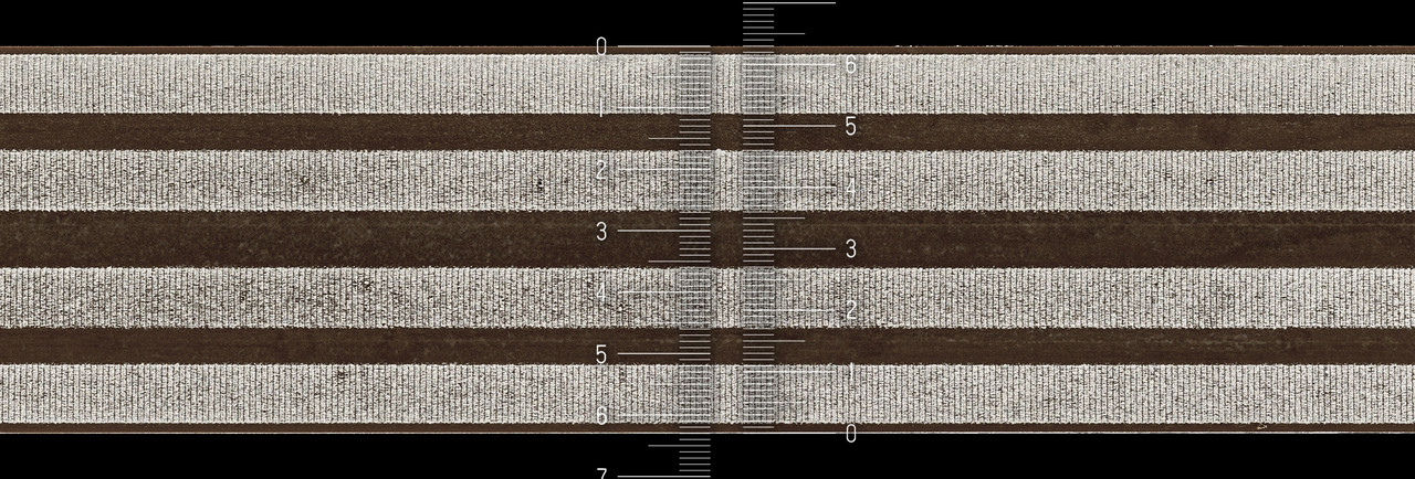

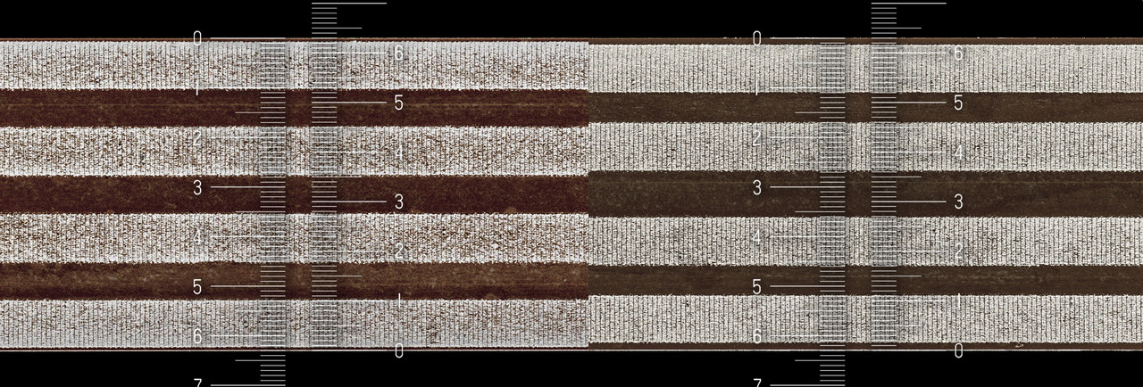

Hier als später Nachtrag die verschwundenen Bilder meinen Beiträgen #1 und #9:

#80
Super Idee und Danke dafür!
Habe aber eine Frage zu den Bildern zu #1:
Wenn die braunen senkrechten Striche das Eisenpulver bzw. die Magnetisierung zeigen, warum ist die Trennspur dann nicht weiß, weil doch gelöscht ?
#81
JUM,'index.php?page=Thread&postID=235353#post235353 schrieb:Wenn die braunen senkrechten Striche das Eisenpulver bzw. die Magnetisierung zeigen, warum ist die Trennspur dann nicht weiß, weil doch gelöscht ?

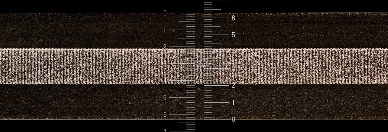

Es ist umgekehrt: Die dunklen Flächen sind magnetisch neutral, daher haben sie die gleiche Farbe wie das Magnetpigment des jeweiligen Bandtyps
Die weißen Partien zeigen die Ansammlung von Carbonyleisenpulver, das bei hartem Seitenlicht hell aufleuchtet.
Daher auch die fast plastisch anmutende Darstellung der letzten Demofotos, da die Schlagschatten der Pulver"häufchen" den Kontrast noch einmal erhöhen, wie in diesem Bild besonders gut zu erkennen ist:

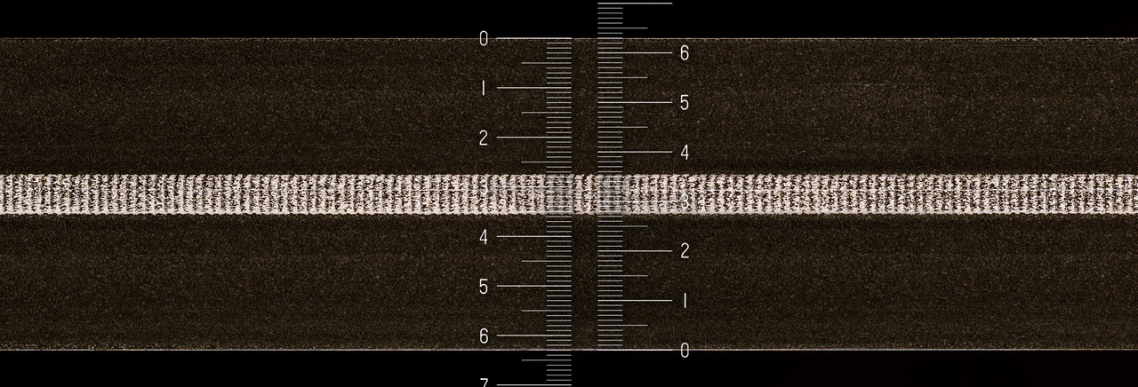

M15A Trennspur 2 mm 19 cm/s 1000 Hz
[Bild: M15-A-Trennspur-2-mm-19cm-s-1000-Hz-schmal.jpg]
#82
Beindruckend! Das perfekte Höhenjustierband.
Was das Bild noch zeigt, ist etwas, was man zwar weiß, aber sonst nicht so deutlich vor Augen geführt bekommt: Wie breit der Rasen und damit die ungenutzte - verschwendete! - Breite des Bandes bei normaler Zweispuraufzeichnung tatsächlich ist. "Verschwendet" meine ich ernst, selbst im Hinblick auf die Kanaltrennung, denn auch eine deutlich schmalere Trennspur brächte noch ausreichend Trennung, auch für ganz verschiedene Programme.
#83
Das ist weniger eine Verschwendung als Notwendigkeit. Die günstigeren 2-Spurköpfe haben waagerecht-parallele Blechschichtung, hier muß etwas mehr Abstand bleiben, da sonst im Tieftonbereich das Übersprechen zu groß würde, besonders in der 2-Spurtechnik. Bei Stereoköpfen (die dann keine 2-Spurfunktion bedienen können) hatte man schräg geschichtete Blechpakete wo man dem Umstand Rechnung trug, das die Frequenzen unterhalb von 150Hz eh auf Mono gemischt sind und somit ein Übersprechen nicht wahrnehmbar ist. Das sind die "Schmetterlingsköpfe" die aufgrund ihres Herstellungsaufwandes deutlich teurer waren und daher nur im Profibereich verbaut wurden. Bei Viertelspur liegen die Spuren deutlich näher beisammen und man hat dort das Problem mit dem Übersprechen aus den Gegenspuren, besonders wenn die Spurlage nicht penibel justiert ist. Aus magentischer Sicht ist der Abstand also nötig. Revox (und vielleicht auch andere Hersteller) nutzten aber diese Möglichkeit, in diesem Mittelbereich Zeit- und Schaltcodes unterzubringen, die man zur Steuerung eines Diaprojekters nutzen konnte. In den 70er Jahren war eine so vertonte und automatisch gesteuerte Diaschau etwa das, was heute eine Powerpointpräsentation oder ein Youtubevideo als animierte Anleitung ist. Der Hautpgewinn der Schmetterlingsköpfe mit nur 0,75mm Trennspur ist etwas zusätzlicher Rauschabstand. Von daher ist man klanglich mit einem herkömmlichen 2-Spurkopf nicht unbedingt im Nachteil.
#84

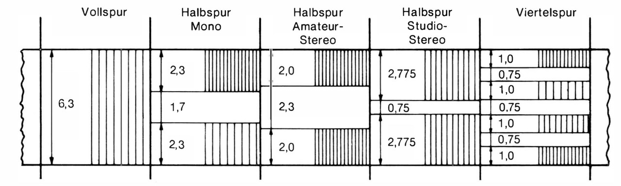

Im "Magnetbandtechnik Fachwörterlexikon" von Heinrich Rindfleisch (Agfa 1971, S. 34) findet sich diese Zusammenstellung genormter Spurlagen für 1/4" Bänder:
[Bild: Heinrich-Rindfleisch-Magnetbandtechnik-F...n-Agfa.jpg]
Durch DIN IEC 94 Teil 6 (1990) wurden die Trennspurbreiten für beide Aufzeichnungssysteme gleich groß genormt und liegen exakt zwischen "Halbspur Mono" und "Halbspur Amateur Stereo" lt. Rindfleisch:
[Bild: DIN-IEC-6-1990.jpg]
