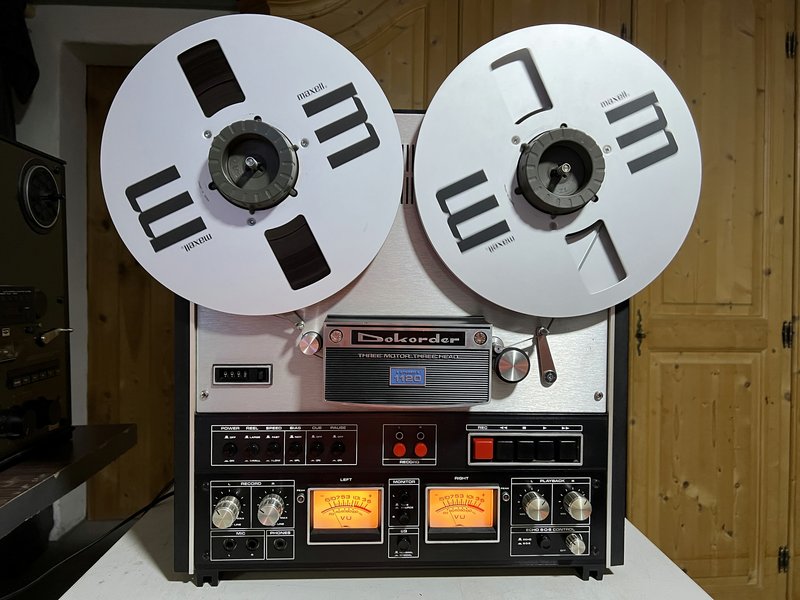

Gerade temporär am Start: Dokorder 1122, Halbspur
[Bild: IMG-9912.jpg]
Hallo André,
Die Dokorder gefällt mir optisch auch sehr gut.
Wie ist diese technisch einzuordnen?
Ist sie eine echte Konkurrenz für eine TD20A oder eine ASC AS 6002?
Mit welchen Bandfluss arbeitet die Maschine und ist die Entzerrung generell NAB für beide Geschwindigkeiten?
Entschuldige die vielen Fragen, die Maschine hat mein Interesse geweckt.  Tongue
Gruß Steffen
Ich hatte die Dokorder auch zum ersten mal auf meinem Tisch. Sehr solider und robuster Aufbau, neigt nach längerer Einlagerung und Nichtbenutzung zu verharztem Fett an der Mechanik, insbesondere an den Fühlhebeln. Bekanntes Problem ist auch der Capstanriemen, der sich oft gelängt hat und dann bei der 38cm/sec Geschwindigkeit gern auf das Motorpulley für 60Hz umspringt und somit dann der Tapespeed nicht mehr passt. Entweder einen neuen Riemen auflegen oder über den Capstanmotor neu spannen, denn dieses ist durch Langlöcher verschiebbar. Speziell an der 2-Track Maschine sind die Trimmer für RecLevel auffällig, so bei Sony in etwa. Die habe ich erneuern müssen.
Entzerrung ist hier generell NAB, habe zumindest nichts anders heraus gefunden. Den Bandfluss habe ich persönlich an der 1122 mit 257nWb/m abgeglichen, da es ja ein japanisches Fabrikat ist, wird sie wohl werkseitig mit 185 nWb/m abgeglichen worden sein....das aber alles ohne Garantie.
Technisch sehe ich sie eher bei Teac angesiedelt, auch die Tonköpfe kommen einer Teac sehr nahe. Eine Konkurrenz ist die Dokorder alle mal, aber jeder Hersteller hat so seine Vor-und Nachteile. Daher würde ich hier keine favorisieren. Ich kann nur noch eins schreiben, dass mich die Aufnahmequalität sehr positiv überrascht hat.
DOKORDER hat damals in den USA, wo vergleichende Werbung erlaubt ist/war , eine nette Werbung in der einschlägigen HiFi-Presse gehabt: "Werfen sie ihre TEAC auf den Müll und holen sie sich eine DOKORDER !"
Dabei war im Hintergrund eine TEAC-Maschine zu sehen, die gerade in einer Mülltonne verschwand.....  Wink
In D gab es diese Werbung in abgeschwächter Form:  "Werfen sie ihre alte auf den Müll und...."
Gruß, Frank
Hallo André,
vielen Dank für deine Einschätzung.
Ich habe derweil schon ein paar Fotos vom inneren im Netz gefunden, der Aufbau sieht wirklich solide aus.
Gut zu wissen, dass sie die 257 nWb/m schon mal mitmacht.
Ob man sie auch auf 320 nWb/m hoch bekommt und auf CCIR umbauen kann?  Rolleyes
Aber nein, ich brauche nicht noch eine Maschine, bestimmt nicht …  Tongue Big Grin
Gruß Steffen

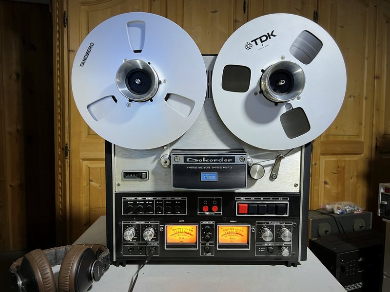

Schon wieder eine Dokorder. Diese Woche eingesammelt, heute aus dem Auto gewuchtet und einen kleinen Service daran gemacht.
Dokorder 1120, die Viertelspur-Variante.
[Bild: Foto-24-01-23-15-57-07.jpg]

Optisch schaut sie wirklich sehr gepflegt aus. Leider auch hier wieder nichts an weiteres Zubehör dabei.
Ich frage mich allerdings gerade, wie das mit dem Tapespeed gelöst worden ist. Die 1122 rennt ja mit 19 und 38cm/sec und die 1120 mit 9,5 und 19cm/sec. Wenn man doch angeblich nur die Tonkopfbrücke tauschen muss, um aus einer Halbspur eine Viertelspur zu machen und an der Rückseite umgeschaltet werden kann.
Die Capstanwelle hat ja jeweils den selben Durchmesser.
Ich habe zwar das SM Part 1 und 2, aber tatsächlich keine Schaltpläne. Werde mal auf die Suche gehen.
(24.01.2023, 21:31)hyberman schrieb: und an der Rückseite umgeschaltet werden kann.
Verstehe ich das richtig - Du kannst auf der Rückseite von 9,5 / 19 auf 19 / 38 umschalten?
Das hast du falsch verstanden. Auf der Rückseite gibt es einen Umschalter von 2 auf 4-Track.

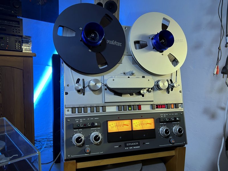

Hier mal eines meiner "Arbeitstiere".  Heart
Wenn ich mir auf die Schnelle etwas anhören will, unbekannte Bänder auflege oder wenn Alexander (eudatux23)
mal wieder ein kurioses/krudes/fatales/witziges Band für mich aufgenommen hat  Wink,
dann ist die B-67 Mk II mit ihrem kleinen Monitorlautsprecher oft die erste Wahl.
Das Biest kann 19/38/76  cm/s, wobei ich die letztere Geschwindigkeit noch nie benutzt habe.
Lieber wäre mir stattdessen 9,5cm/s  gewesen, aber man kann nicht alles haben.
Seit nunmehr 12 Jahren nutze ich diese wunderbare Maschine, für die ich, nebenbei bemerkt,
die weiteste Bandmaschinen-Tour meines Lebens gemacht habe - 1200 km an einem Tag vom Unteren Niederrhein zur Oberpfalz und zurück.  Tongue
Ich habe diese Fahrt nie bereut.
Als ich die STUDER kaufte, war sie defekt, aber nachdem ich sie repariert (Netzteil) und einige Teile erneuert habe,
läuft sie wie das sprichwörtliche Schweizer Uhrwerk. Im praktischen Rollwagen kann ich sie auch fix rüberschieben ins Wohnzimmer,
wenn meine Holde mal nicht zu Hause ist (sic !) und ich mir abends im Wohnzimmer etwas anhören möchte.
Von den (originalen) Rollwagen hatte ich präventiv noch einen angeschafft, aber mittlerweile glaube ich fast nicht mehr daran, dass ich noch eine zweite
STUDER-Maschine bekommen werde, die Preise für derlei Maschinen sind für mich mittlerweile einfach nicht mehr erschwinglich....

(26.03.2023, 16:02)hyberman schrieb: Geht doch nichts über eine Studer.
Meine B67 MKII
[Bild: IMG-0136.jpg]
Meine absolute Traummaschine.
neidischen Gruß und Glückwunsch
Holger
