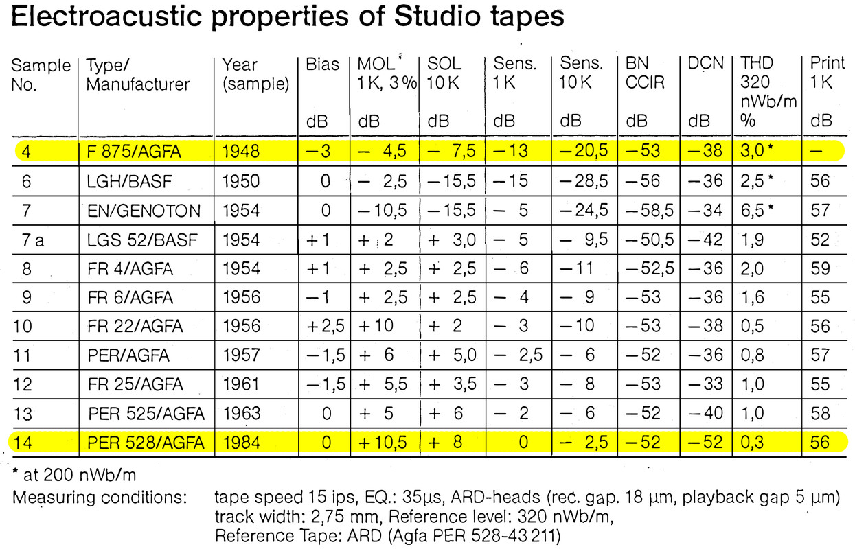

Diese Bedingung gilt für Bänder in Standarddicke (50µm) bei 38 cm/s. Mein Pegelschrieb ist mit 16 kHz, der halben Geschwindigkeit und ohne die vorgeschriebene Schreiberdämpfung entstanden (tatsächlich mit etwa 10 Samples/s), also deutlich ungnädiger.
Die Bandflusschwankungen des (immerhin gebrauchten) PER 368 kHz liegen für 16 kHz bei etwa ± 0,2 dB und damit locker innerhalb der Toleranzgrenze (der konstante Anstieg des mittleren Ausgangspegels während zwei Minuten Messzeit ist der Temperaturdrift des Wiedergabeverstärkers geschuldet). Für 1 kHz ist der Kurvenschrieb schlichtweg sensationell, da kommt kein Bandtyp aus aktueller Produktion mit. Auch von diesen habe ich zahllose Pegelschriebe gesammelt (oder sollte ich besser "Beweismittel" sagen?).

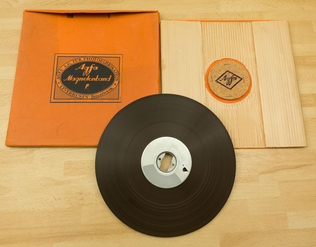

Voriges Wochenende lief mir via Friedrich Engel ein neues Angebinde aus dem Bestand von Götz Corinth zu (der dem einen oder anderen in unserem erlauchten Kreise vielleicht kein Unbekannter ist), und zwar ein Band Agfa Typ F aus der Leverkusener Fertigung, hergestellt vermutlich um 1950:

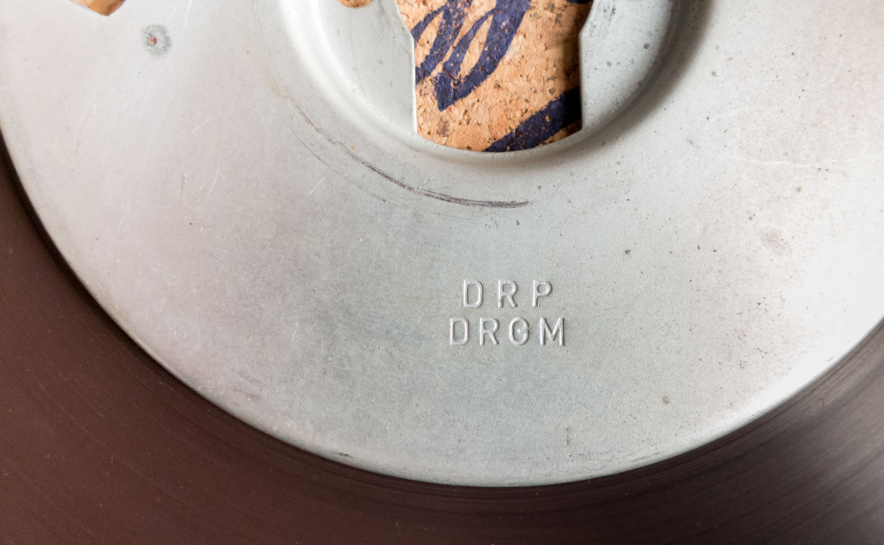

Der Kern ist original, mitsamt DRP- und DRGM-Prägung und grauem Schriftfeld, jedoch noch ohne rotes 38er Kennfeld:
Im Unterschied zu vielen Azetatbändern ist das F-Band nicht transluzent (welch wunderbares Wort, zu irgendwas muss dieses unsägliche Große Latinum ja mal nütze sein). Es ist auch weder fabrikneu noch zeitgenössisch bespielt, mit einem Ausschnitt aus "Figaro" in Stereo auf 38 cm/s, der allerdings mit max. -20 dB re. 514 nWb/m etwas übervorsichtig ausgesteuert war.

Die Tabellen am Ende von "Zeitschichten" zeigen, dass gerade das F-Band eine sehr geringe Sättigungsremanenz aufweist (um 500 nWb/m), seine Vollaussteuerung liegt damit etwa 2 dB unter 320 nWb/m. Das LGH hat demgegenüber eine Sättigungsremanenz von 800 nWb/m, damit sieht die Sache schon anders aus.

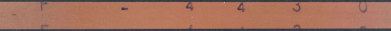

Hier die entsprechenden Chargen-Nummern:
Typ Chargennummern
103 50xxxx
112 40xxxx 41xxxx
113 90xxxx 91xxxx 92xxxx 94xxxx
114 82xxxxx
115 45xxxx
116 44xxxx
120 63xxxx 65xxxx 66xxxx 67xxxx 68xxxx 69xxxx 71xxxx
121 01xxxx 02xxxx
122 03xxxx 04xxxx
123 95xxxx 98xxxx
130 72xxxx
131 10xxxx
Die Chargenummern für den Typ 106 liegen im Oktober 89 bei 86xxxx, ab Januar 90 bei 87xxxx (sowohl ORWO AG und GmbH)
