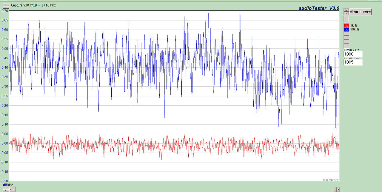

Auch die Gleichmäßigkeitsprüfung fällt klar zugunsten des ATR MDS-36 aus, wie die Pegelschriebe zeigen:
ATR MDS-36
[Bild: ATR-MDS-36-19-1-16-k-Hz.jpg]
Capture 930
[Bild: Capture-930-19-1-16-k-Hz.jpg]

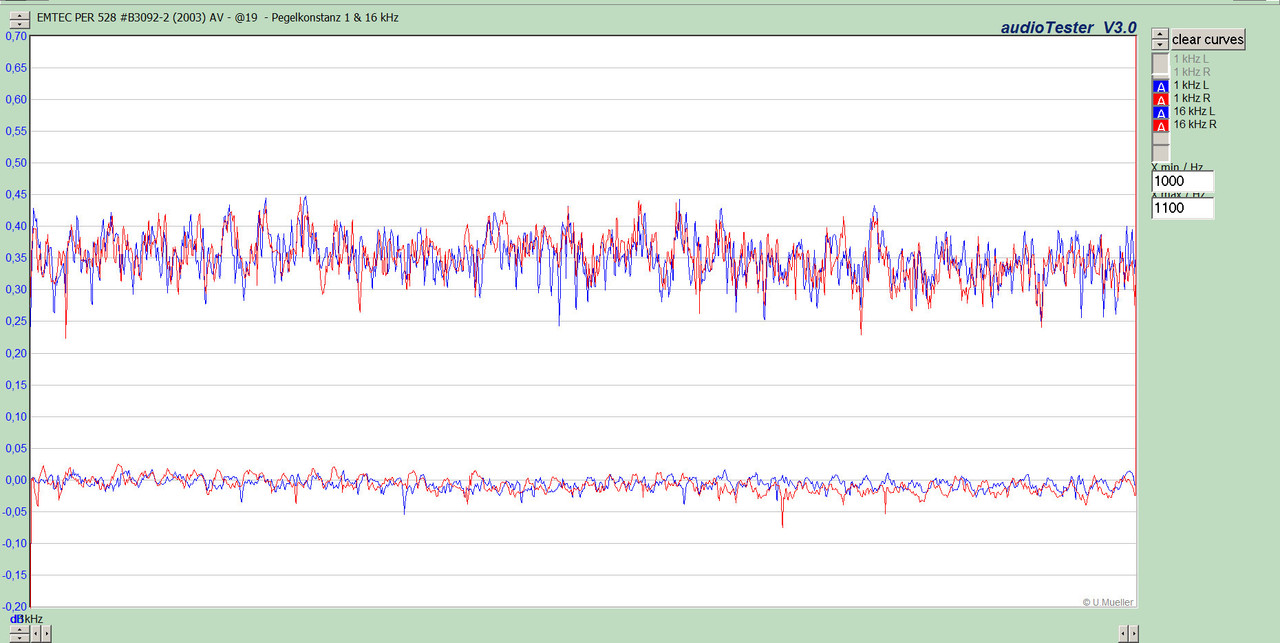

Zu kurzen Wellenlängen hin (16 kHz bei 19 cm/s) zeigt das Capture merkliche Unregelmäßigkeiten, die womöglich durch eine nicht-ideale Oberflächenvergütung (Kalandrierung) verursacht sind. Periodische Schwankungen, die auf unrund laufende Rollen Pumpenstöße beim Gießen etc. schließen lassen würden, waren bei beiden Proben nicht festzustellen.
Zum Vergleich ein EMTEC PER 528 aus 2003 (unter gleichen Messbedingungen):
[Bild: EMTEC-PER-528-B3092-2-2003-AV-19-1-16-k-Hz.jpg]

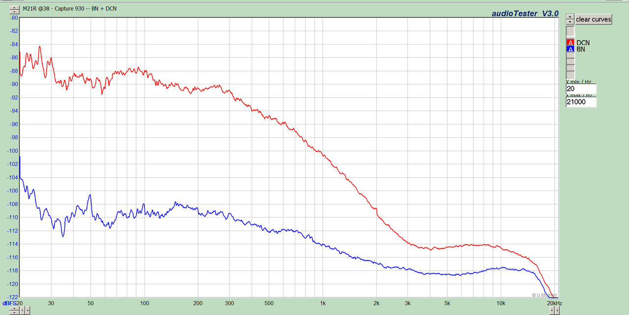

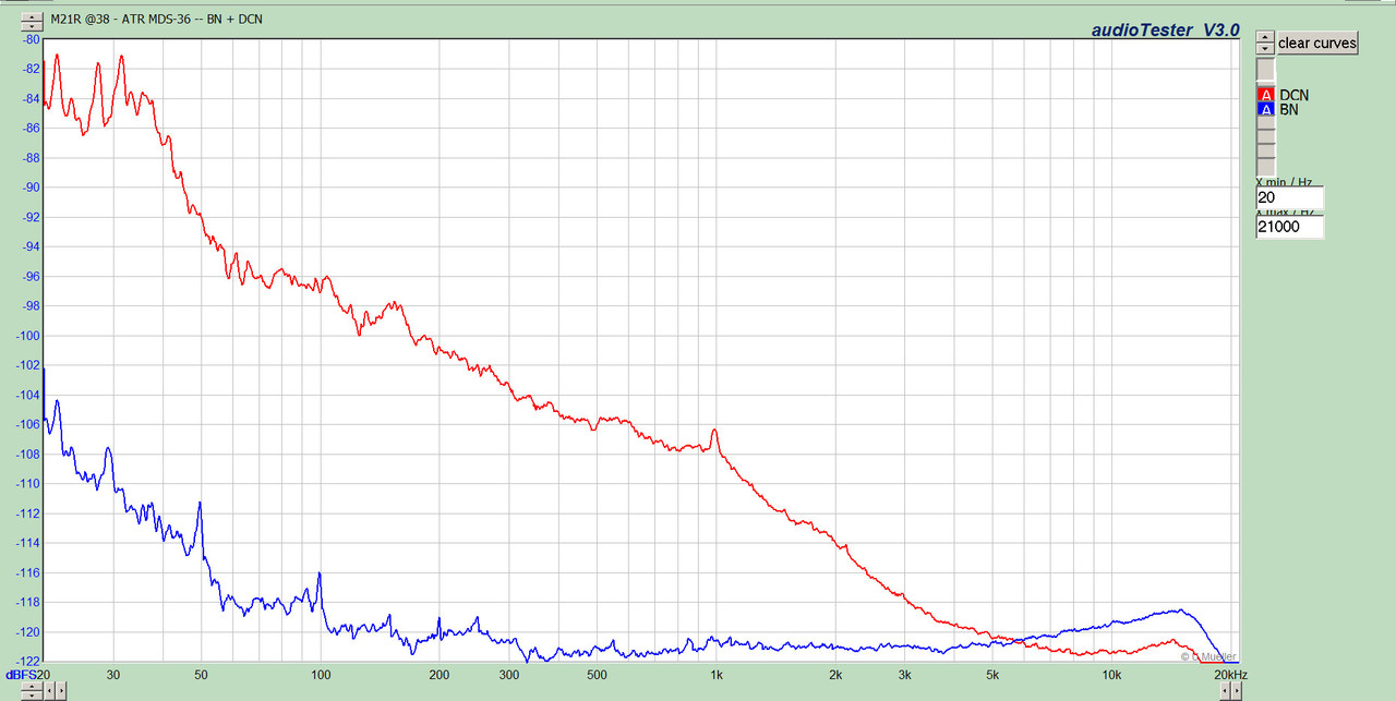

Zu meinen Tests hinzugekommen ist ein Ruherausch- und Gleichfeldrauschspektrum (BN und DCN, ermittelt bei 38 cm/s & CCIR), das gewisse Rückschlüsse zur Gleichmäßigkeit von Pigment, Beguss und Oberflächenbehandlung ermöglicht. Auch in diesem Punkt unterscheiden sich beide Bandtypen drastisch, wie in diesen Schrieben zu sehen ist:
ATR MDS-36
[Bild: M21-R-38-ATR-MDS-36-BN-DCN.jpg]
Capture 930
[Bild: M21-R-38-Capture-930-BN-DCN.jpg]
Capture 930 ist also nicht nur um 6 dB geringer aussteuerbar, seine Ruhe- und Modulationsrauschwerte liegen auch um max. 10 dB höher als die des ATR MDS-36, was sich direkt auf die nutzbare Dynamik auswirkt.

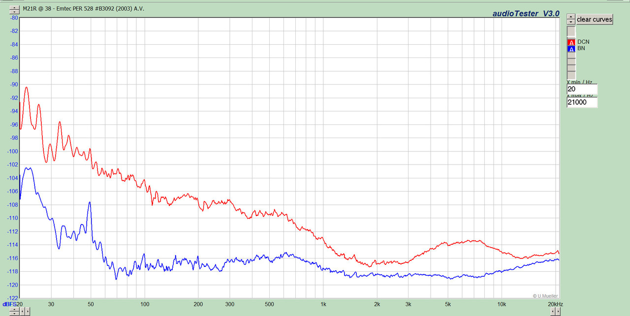

Das erwähnte PER 528 liegt in seinem Ruherauschen etwa 3 dB über dem MDS-36, sein Gleichfeldrauschen liegt jedoch nochmals niedriger als bei diesem. Dies korreliert auch mit den Pegelschrieben, welche die Schichtunregelmäßigkeiten in anderer Form wiedergeben.
[Bild: M21-R-38-Emtec-PER-528-B3092-2003-A-V.jpg]

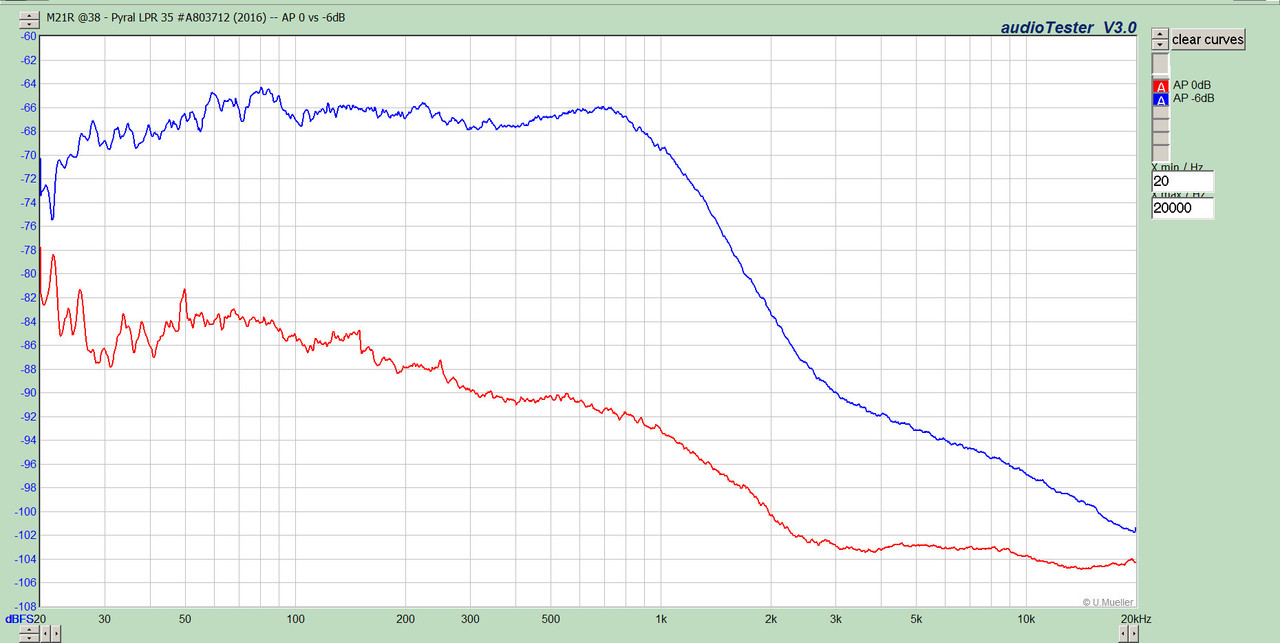

Um die Phänomene akustisch „greifbarer“ zu machen, habe ich mit dieser Anordnung auf ein Pyral LPR 35 eine kurze Demosignalfolge aufgezeichnet, zu hören in dieser als *.zip-gepackte mp3:
.zip   Demo Modulationsrauschen auf LPR 35.zip (Größe: 453.04 KB / Downloads: 17) .
• betriebsmäßiges Bandrauschen im optimalen Arbeitspunkt, kein Audiosignal (ab hier „Pause“ genannt)
• Modulationsrauschen (MR) des 2-Hz-Sinus mit 514 nWb/m im optimalen Arbeitspunkt (AP)
• Pause
• MR 2 Hz, AP um 6 dB vermindert (entsprechend der Justage auf Doppelspielbänder der magnetophonen Frühzeit)
• Pause
• MR 2 Hz, AP um 3 dB erhöht [entsprechend der Justage für ein PER 528]
• Pause
Das Signal ist hoch verstärkt, nur der 2-Hz-Anteil ist steilflankig ausgefiltert, damit nicht etwa Lautsprechermembranen durch die Gegend fliegen.
Die zugehörigen Frequenzspektren:
Pyral LPR 35, AP 0 dB und -6dB
[Bild: M21-R-38-Pyral-LPR-35-A803712-2016-AP-0-vs-6d-B.jpg]
Pyral LPR 35, AP 0 dB und +3dB
[Bild: M21-R-38-Pyral-LPR-35-A803712-2016-AP-0-vs-3d-B.jpg]
Das Ruhegeräuschspektrum (mit „unbetöntem“ Band, wie es vor 50 Jahren so treffend hieß) habe ich in diesen Diagrammen weggelassen, weil es mir nur um die Unterschiede beim MR geht, sobald der Arbeitspunkt vom Optimum abweicht.
Ich denke aus den Kurven und der mp3-Kostprobe ist zu erkennen, dass mittels MR eine genaue AP-Justage lediglich nach Gehör möglich ist. Von beiden deutschen Magnetbandherstellern wurde dieses Verfahren gern als „Jugoslawien-Methode“ bezeichnet, als Notbehelf für diejenigen, die sich Messgeräte kaum leisten konnten. Was ich bis vor wenigen Jahren nicht wusste: Auch Telefunken hat bei seinen an die britische BBC gelieferten M15A auf deren Wunsch den Arbeitspunkt exakt in dieser Weise justiert, wie aus dieser

Bei ATR werden "Master Tape" und MDS-36 angeboten,
die kleinere Firma Splicit bietet an: Capture 914/930 (nur Dicken-Unterschied), SM468, SM911, LPR35, SM900, LPR90
eigenartig...
Die Capture Bänder werden beworben mit:
"Both Series 914 and Series 930 Capture Open Reel Tape offer low noise, high output performance resulting in excellent signal-to-noise ratio. An exceptionally smooth recording surface enhances close tape-to-head contact and allows improved high frequency response."
Peters Messungen zeigen, wie weit Anspruch und Realität auseinander liegen.

... und wie sich zeigt, versäumt man hierzulande auch nichts, wenn man bei LPR 35 oder LPR 90 bleibt. Es wird eben überall nur mit Wasser gekocht, nur mal mehr, mal weniger sorgfältig.

Die Begeisterung für Capture und MDS36 in den USA gründete sich maßgeblich darauf, dass die Inlandsversandkosten dezent niedriger waren als der Überseeversand für RMGI/RTM-Bänder. Allerdings habe ich abgesehen von den erwähnten Breitenproblemen eigentlich nur Positives über die Bänder gelesen.
Ragnar_AT,'index.php?page=Thread&postID=227009#post227009 schrieb:Allerdings habe ich ... eigentlich nur Positives über die Bänder gelesen.
Ich war aufgrund der Vorschusslorbeeren auch überrascht, doch leider lügen die Messgeräte nicht :S

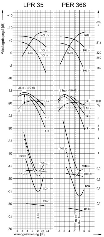

Beim Vergleich mit BASF/EMTEC LPR 35 und PER 368 fällt auf, dass das LGR 41 im gesamten Frequenzbereich ähnlich hoch aussteuerbar ist wie diese.
Sein Klirrfaktor bei 320 nWb/m ist zwar um 4 dB geringer, sein Grundrauschen jedoch um 10,5 bzw. 12,5 dB höher (!) als seine "Mitbewerber".
Ein Gleichfeldrauschspannungsabstand ist für das LGR 41 überhaupt nicht angegeben, welcher gerade beim PER 368 erfreulich hoch liegt (57 dB gegenüber Bezugspegel).
Insgesamt empfinde ich den Preis von 150 Euro für 20 Spulen als deutlich zu hoch taxiert.
Hier die Daten bzw. Arbeitspunktkurven zum direkten Vergleich:
[Bild: BASF-LGR-41-Labormessung.jpg]
[Bild: BASF-LPR-35-1999-vs-PER-368-1996.jpg]

Hier ein schneller Pegelschrieb eines gebrauchten PER 368 über etwa 2 Minuten für 1 und 16 kHz bei 19 cm/s - notabene den Ordinatenmaßstab :
[Bild: Emtec-PER-368-B041039-19-Gleichm-igkeit.jpg]
