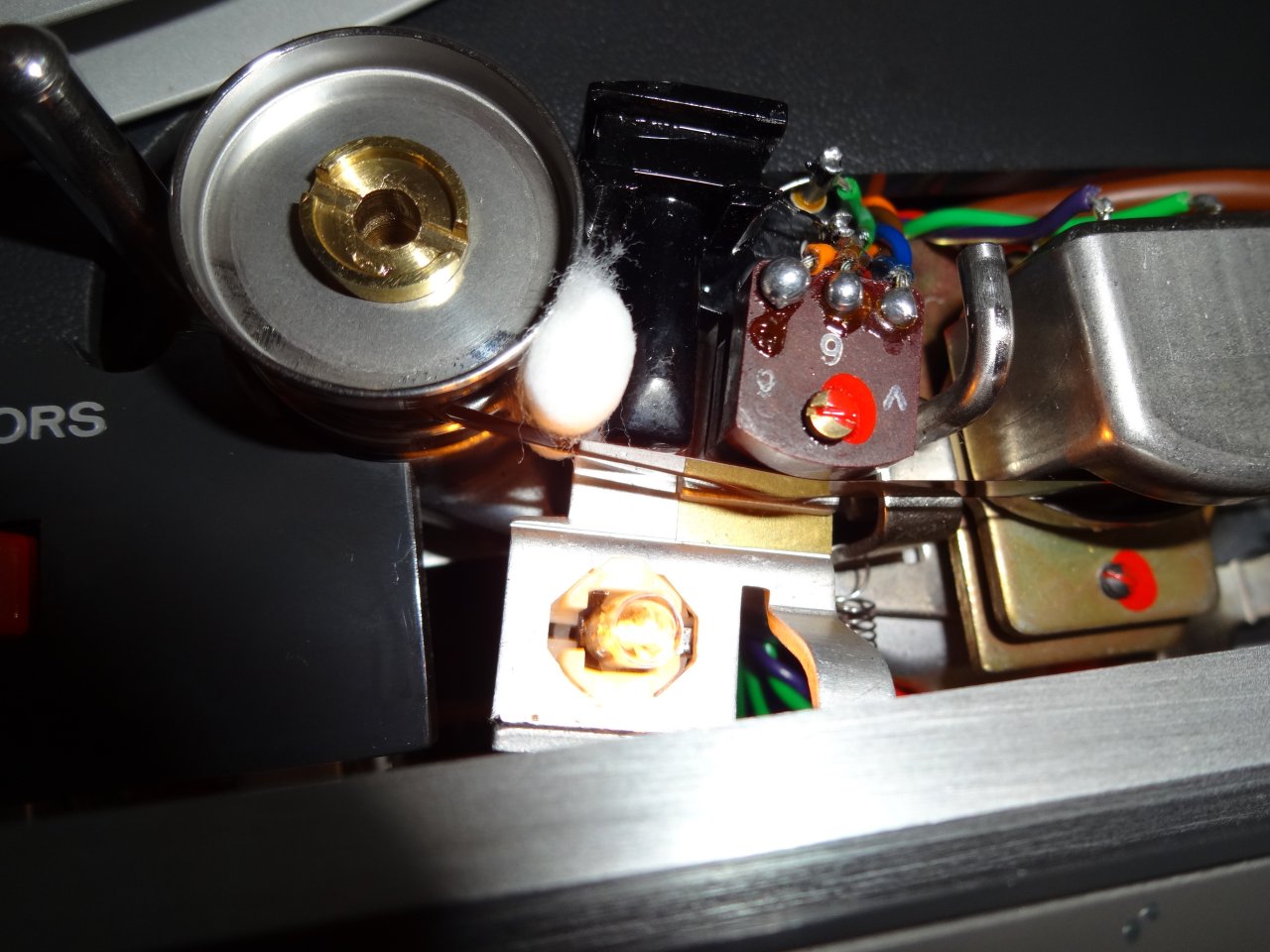

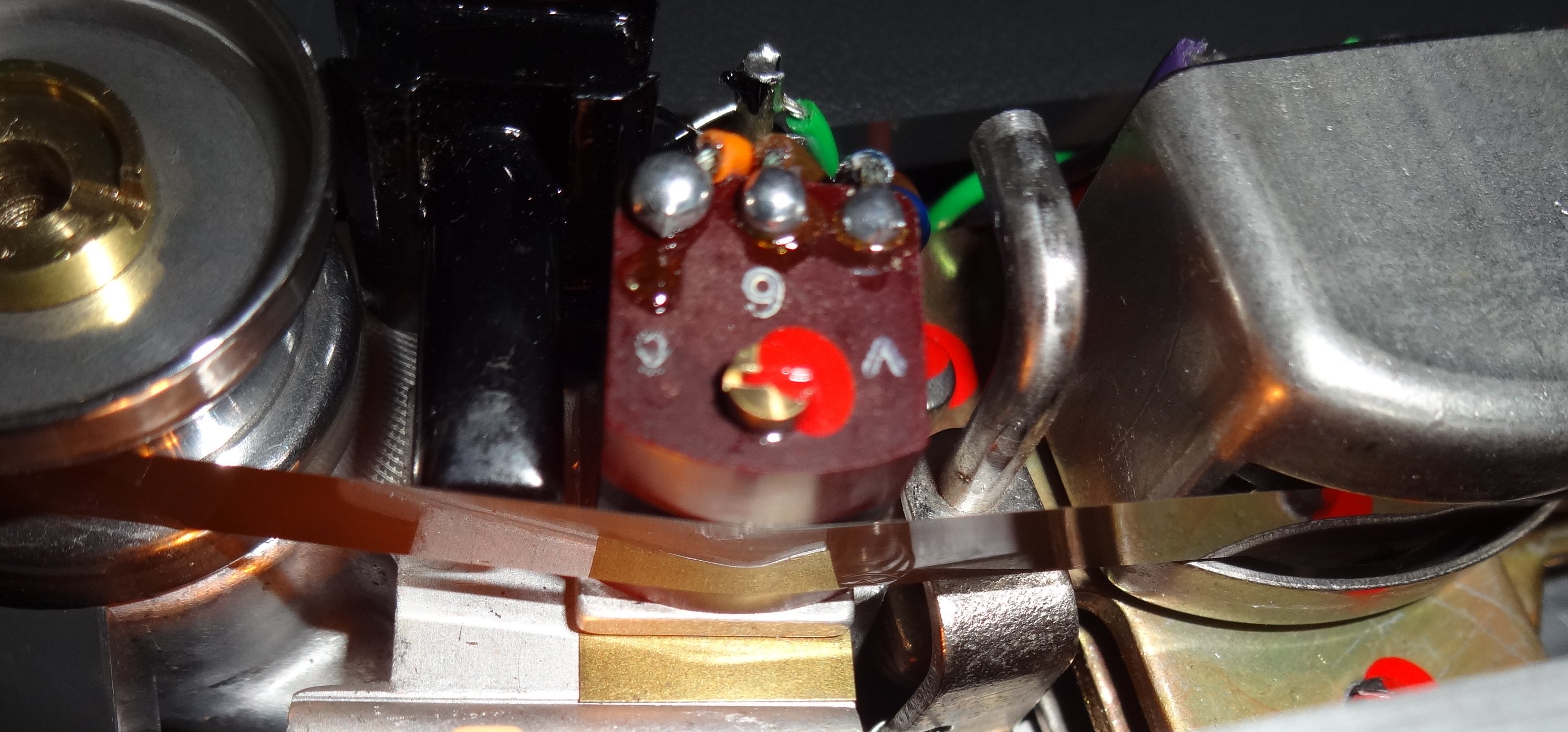

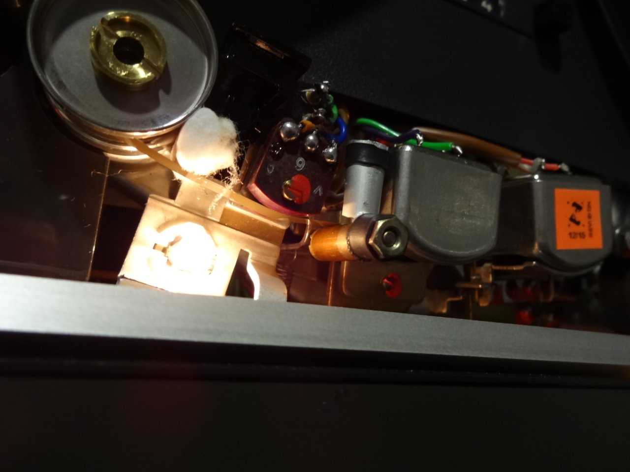

Habe die Kopfe jetzt nochmals gründlich gereinigt. Was zu beobachten ist, nehme ich etwas auf ist kurzzeitig alles ok, dann wird es dumpf. Abrieb der sich an die Spur im Aufnahmekopf setzt. Ich vermute durch das starke Magnetfeld des Aufnahmekopfes bleiben Partikel im Aussenbereich des Bandes hängen, bei der anderen Spur im Innenbereich reicht der Zug/Druck des Bandes aus um die wieder mitzureissen. Soweit meine Theorie.
Hier meine Köpfe (habe beim Foto gesehen, dass ggf. der Aufnahmekopfazimuth nicht mehr verlackt ist)
Ich habe jetzt einen Filz in die Bandführung gelegt vor den Löschkopf. Sie drückt gerade so viel auf das Band so dass der Löschkopf noch vernünftig löscht. So bleiben die Höhen einwandfrei, mal sehen ob die Filzkapazität für eine Bandseite reicht.
Werde wieder berichten.

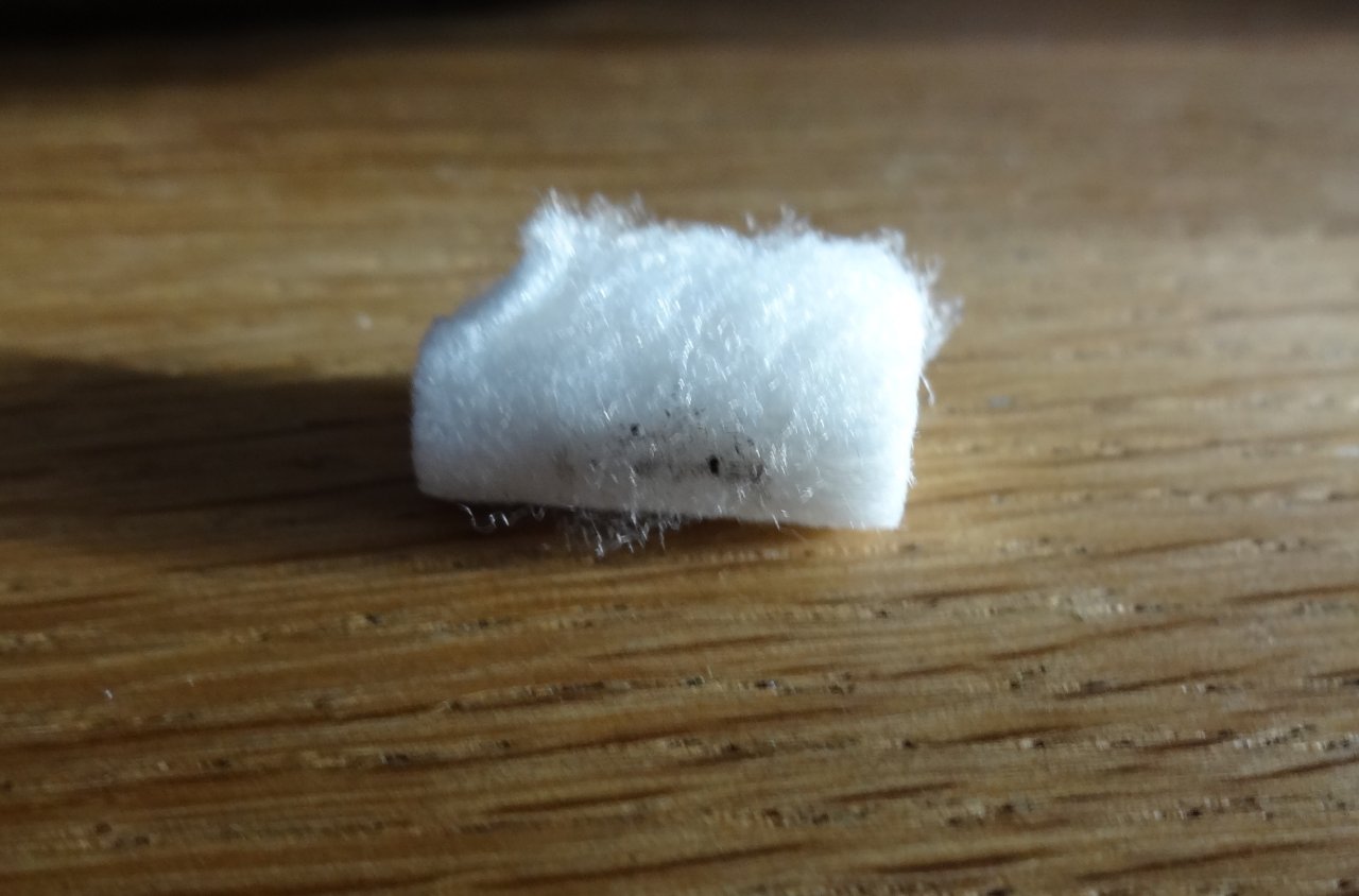

Das ist der Abrieb nach einer Seite Aufnahme, das Problem trat leider stellenweise nach wie vor auf, verschwand aber nach kurzem Abbremsen der linken Tonbandspule wieder. Ich finde das ist nicht besonders viel.
Werde jetzt einmal die ORF Lösung für den Bandzug ausprobieren und den Wiederstand des Zementwiderstandes auf der Laufwerkssteuerung (ich meine es war der R125) halbieren. Aber nur im Aufnahmebetrieb, mal sehen ob es dann besser wird.

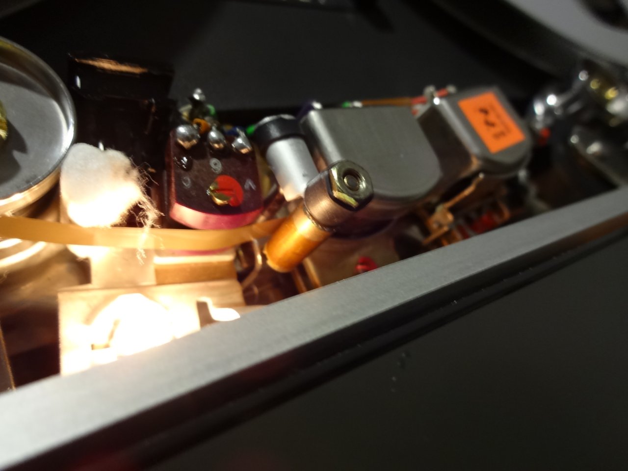

Hier Fotos der Fuehrung der A77:
Der Filz kommt auch noch rein um letzte Partikel anzuhalten.
Wie gesagt, nach der Aufnahme kommt alles wieder raus. Gebaut ist es aus einem Alu Rohr und einem Messing Bolzen. Der Bolzen hat noch einen Kapton Überzug. So brauch ich das Gerät nicht wieder zu zerlegen und eine Schaltung einbauen (per Relais und dem Parallelwiderstand) um bei Aufnahme den Zug zu erhöhen. Auf der Laufwerkssteuerung kann an +27V und FB1 das Aufnahme "Aktiv" Signal direkt abgegriffen werden. Denke werde die Schaltung bauen und bei der nächsten Gelegenheit einbauen. Ein paar Entstörfilter kommen noch rein, damit es durch das Relais kein Geknackse gibt.

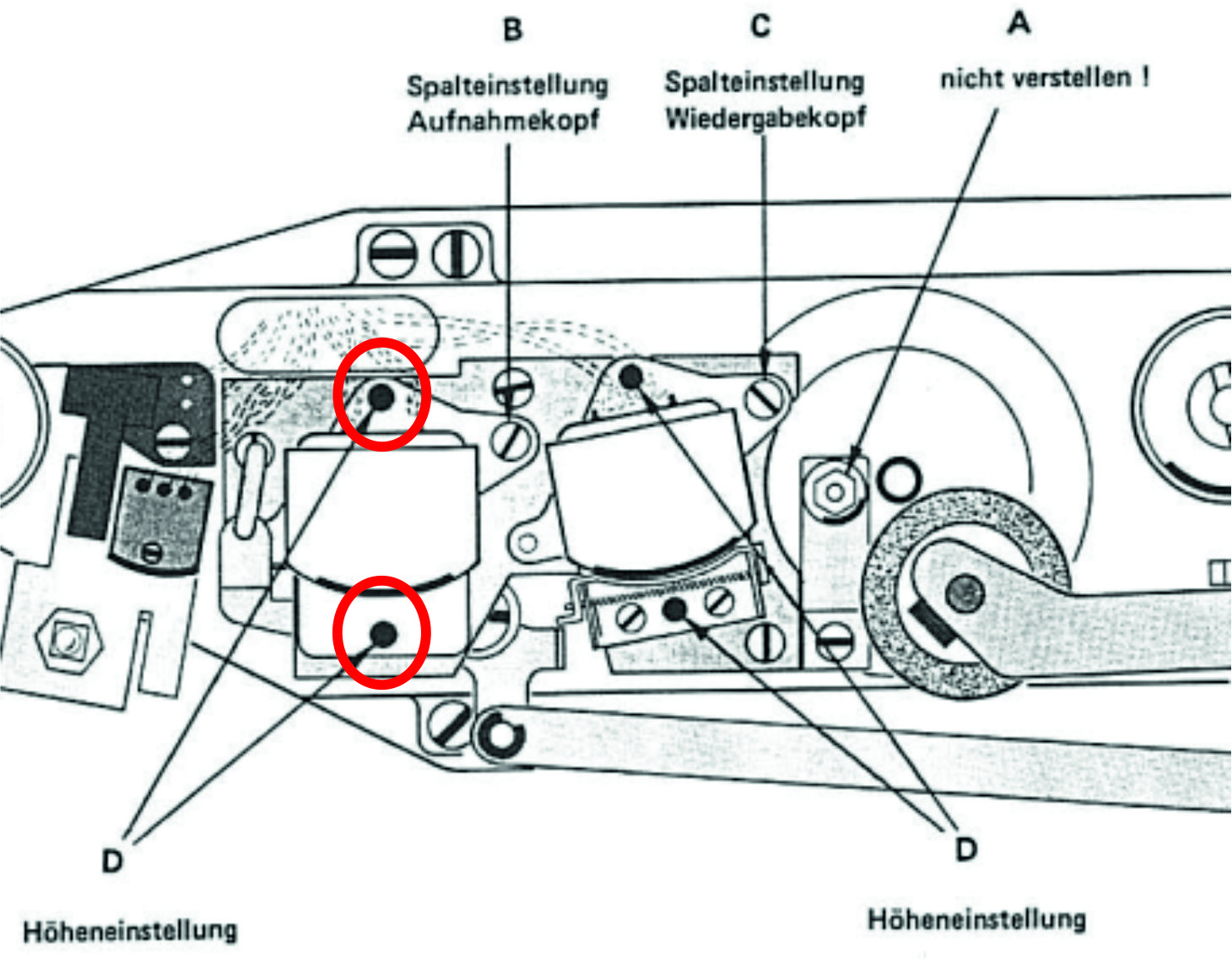

Stimmt denn die Höhenjustage der Köpfe? Bei Viertelspur ist die ziemlich wichtig; original-verlackte Schrauben hin oder her: Vertrauen in Revox ist gut, Kontrolle ist besser!
Es sind schließlich tausende von A77 gebaut worden und alle funktionieren mit Langspiel-, teilweise auch mit Standardband ohne Probleme! Und ausgerechnet bei deiner soll der Bandzug zu klein sein? Ich vermute eher eine Schiefstellung des Aufnahmekopfes, die man u.U. durch seitliches Entlangpeilen am Bandpfad feststellen kann. Hast du das mal gemacht?
Stimmt denn überhaupt der Azimut der beiden Köpfe? Den würde ich als erstes überprüfen.

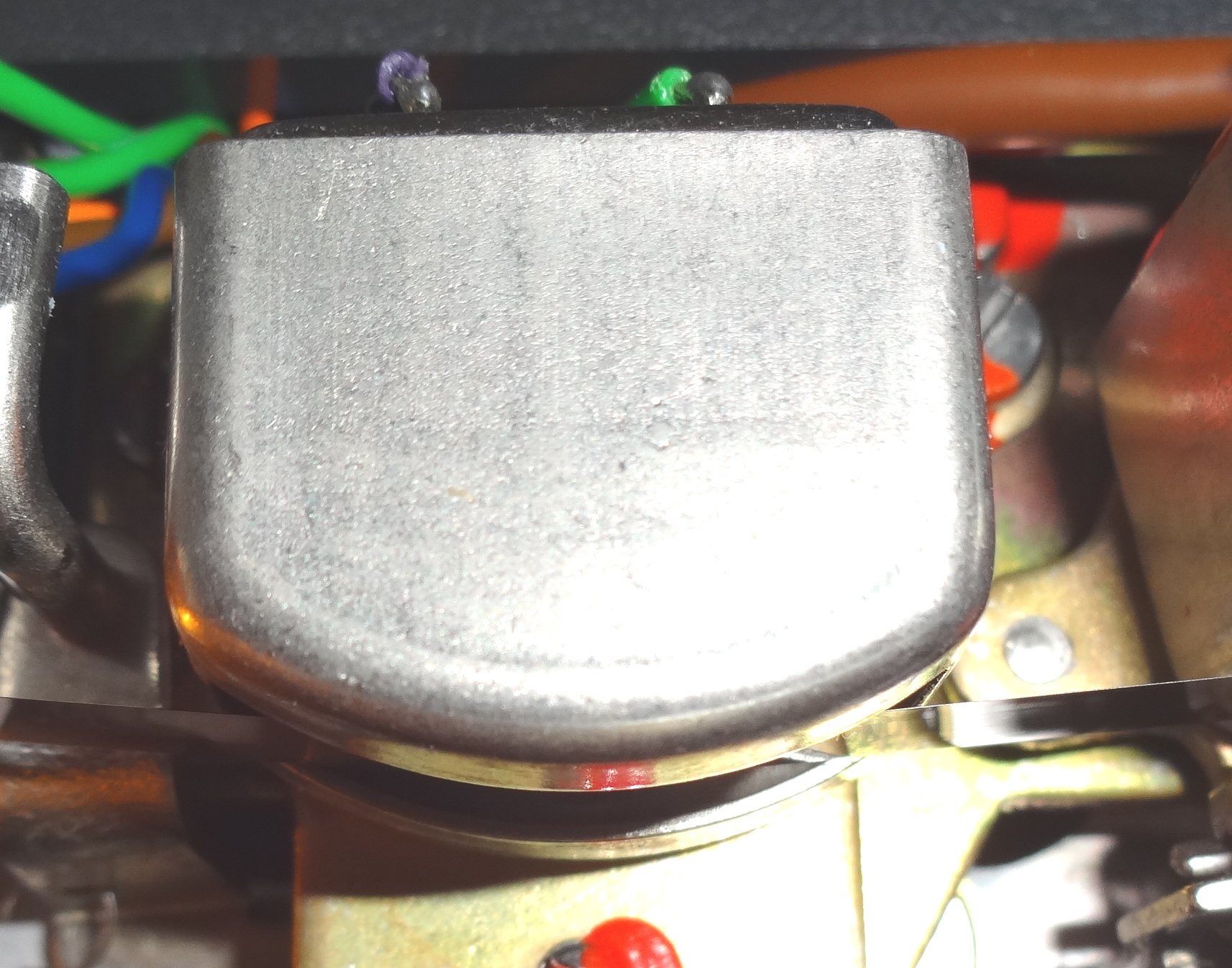

Jetzt kapiere ich endlich, was du meinst. Du sprichst vom Umschlingungswinkel und der korrekten Positionierung der Kopfspalte genau im Zenith der Umschlingung! Selbige ist bei den Revoxköpfen mit ihrem großen Krümmungsradius ziemlich klein.
Im Falle des TE könnte es natürlich durchaus sein, dass der Aufnahmekopf etwas verdreht ist, in Richtung Löschkopf. Dadurch kommt es zu dem beschriebenen Effekt des mangelnden Band-Kopfkontaktes, in diesem Fall der oberen Spur.
Als "erfahrener A77-Benutzer" würde ich einfach mal das Ergebnis der Fettstiftmethode kritisch bewerten. Sitzt der Spalt wirklich mittig im Berührungsbereich des Bandes? Wenn nicht, lassen sich die Köpfe ohne Ausbau geringfügig drehen; jeder Praktiker weiß, wie das geht. Ich werde diese Methode jetzt hier nicht veröffentlichen, sonst kriege ich Prügel von den 150-Prozentigen!
Auf dem Foto ist die Drehung mit dem orangen Pfeil angedeutet. Nur die Richtung, nicht etwa der Drehwinkel!
Also, lieber Suprasius, geh doch dieser Sache bitte mal auf den Grund; eventuell hilft ein winziger Winkelbetrag, um den du den Aufnahmekopf im Gegenzeigersinn (von oben betrachtet) verdrehen musst!

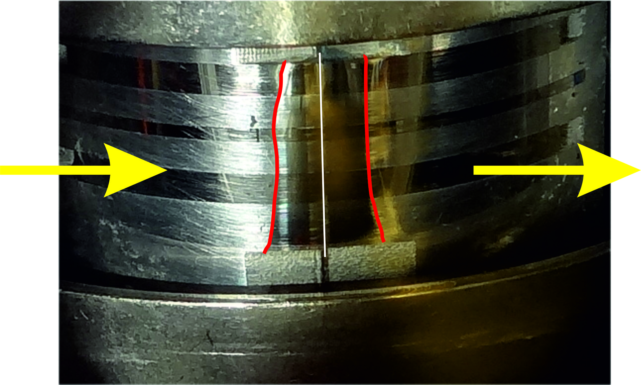

Ich habe jetzt einmal die Köpfe in Nahaufnahme fotografiert. Die beschriebenen Positionen sehen rein optisch gut aus.
Und der Record Kopf:
Aber das hier sieht komisch aus:
Der sieht doch nicht richtig eingetaumelt aus, das ist der Aufnahmekopf. Der dumpfe Kanal ist Channel 1, links.. Was meint ihr ?

Am Bild ist oben ist innen (Kopf/Chassis) und unten aussen, Das Foto ist mit einem Spiegel aufgenommen, also verdreht.
Aktuell aktiv in meiner Anlage: Yamaha DSP-Z9, Cambridge Audio 840 E + W, Sony DTC-1000ES + PCM 7040, JVC XD-Z1010, Marantz CD-16 + SA8400, Denon DCD-3300, Nubert AW-900, Canton ERGO RC-L, Revox A77, AKAI GX 270D, Kenwood KX-880G + DMF-9020, Sony PS3, u.v.m. verpackt
Beiträge: 4199
Themen: 54
Na das ist doch mal ein Kopfbild, womit man was anfangen kann!
Ich kann zwar die ablaufende Kante des Abschliffs nicht erkennen, aber die auflaufende (d.h.die linke Kante, wenn der AK richtigrum steht) alleine verheißt schon nichts Gutes.
Eigentlich sollte der Abschliff symmetrisch zum Kopfspalt liegen (d.h. der Kopfspalt sollte den Umschlingungswinkel halbieren).
Außerdem sollte der Abschliff über die Bandbreite gleich breit sein (d.h. der Kopf sollte parallel zum Band stehen, auch "Zenit" genannt).
So wie es aussieht ist der AK (von oben gesehen) im Gegenuhrzeigersinn verdreht.
Außerdem steht der AK relativ zum Band schräg: die obere Seite (=Außenspur) ist vom Band weiter entfernt als die untere.
Nicht so gut zu erkennen ist die Kopfhöheneinstellung, doch sieht es danach aus, dass das Band eine Idee zu tief gelaufen ist (d.h. der AK ist zu hoch justiert).
Bei dieser Kombination würde mich - vor allem bei dickeren Bändern - ein linksseitiger Pegelverlust zu den Höhen hin nicht überraschen, sogar ohne Bandabrieb.
PS. Ich nehme an, die hellen Flecken im untersten Bild kommen durch die Spiegelung?

Habe noch ein paar Fotos gemacht und den Abschliff eingezeichnet, rot ist der Rand, weiss der Kopfspalt, gelb die Bandlaufrichtung.
Was soll ich jetzt wie verdrehen, ich gehe sowieso sehr ungerne an die Kopfeinstellungen. Reicht es aus den Kopf ein wenig an der Taumelschraube zu kippen, also diese reindrehen ?

Hi Supra...,
tolles Bild hast du da eingestellt.
M. Mein. nach mußt Du ein bisschen die Höhe und den Zenithwinkel korrigieren. Auf dem Bild sieht es so aus, daß wenn Du den Zenith korrigiert hast, daß dann vielleicht die Höhe auch korrekt sein wird?? Merke / markiere /fotografiere vorher die Stellungen der Justageschrauben. Wenn alles zu keinem Erfolg führt, dann könntest Du noch den Löschkopf vom Bandweg weg, also nach hinten verschieben, natürlich nur, wenn die (Schrauben)-Bohrung im Löschkopf vieleicht minimales Spiel bietet.
Heribert
Beiträge: 31
Themen: 1
Meinst Du mit Zenith den Azimuth. Schaue ich in das Revox SM, dann soll die Höhensinstellung so erfolgen, das beide Shrauben (D - rot umkreist) um den gleichen Betrag gedreht werden. Das aber nur bei Kopftausch. Ich denke ich muss dann entwender die vordere oder hintere Schraube etwas verdrehen, und dann den Azimuth des Aufnahmekopfes auf den Wiedergabekopf angleichen. Ich will ja auch meine Aufnahmen noch weiter abspielen können.
Ich möchte wirklich erst daran schrauben, wenn ich weiss was ich da mache.
Beiträge: 7170
Themen: 369
Bitte keinesfalls die Taumelschraube verstellen, sonst ist der Azimut ja hinüber! 8|
Zur Klarstellung: die Taumelschraube ist die rechts hinten am Kopf angeordnete M3-Zylinderkopfschraube, die den Kopf seitlich neigt. Die Einstellung für die Kippneigung (vor/zurück), auf Englisch parallelism genannt, sind die beiden Madenschrauben in der Mitte vor und hinter dem Kopf.
Da der Spiegel aber jetzt schief eingelaufen ist und außerdem hinterher der Azimut neu eingestellt werden muss, würde ich da jetzt nicht anraten, dran zu drehen. Eigentlich müsste der Kopf geläppt werden, damit er wieder einen korrekten Spiegel bekommt, erst dann kann man ihn neu einstellen. Auch durch den kleinen Grat an der oberen Bandkanteneinfräsung, den Peter schon bemerkt hat, ist dies anzuraten. Eine Verstellung in der Höhe oder Kippneigung ist im jetzigen Zustand nicht empfehlenswert; du beschädigst sonst die Bänder!
Bist du in der Lage, den Kopf aus- und einzubauen? Kannst du ihn hinterher sauber justieren? Wenn ja, kannst du ihn mir gerne zusenden und ich läppe ihn dir vorsichtig über. Kost nischt. Wenn du das nicht kannst, weiß ich jetzt auch nicht weiter... ?(
