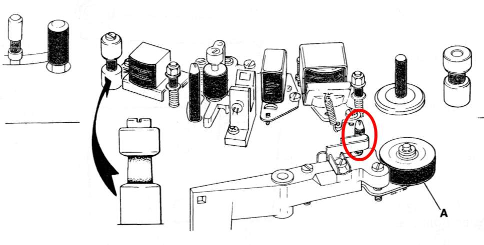

Was mir vor allem bei der Tandberg auffällt, ist die Tatsache, daß das Band beim Spulen am Wiedergabekopf anliegt und dort in rasanter Geschwindigkeit vorbeirast.
Das soll wohl für die "Cue" Funktion, so eine Art Suchlauf, gut sein. Ich brauche das aber nicht und bin sicher, daß dies auch die Ursache für den Tonkopftod ist.
Der Kopf sieht bei genauerer Betrachtung genauso aus, wie auf den Bildern von "lukas" in dem oben verlinkten Thread.
Der langen Rede genug, ich habe nun beim Tandberg Service einen neuen Wiedergabekopf bestellt und an der Maschine eine kleine aber entscheidende Modifikation vorgenommen.
(super, daß es für diese Maschine noch Teile gibt!, Vielen Dank auch and Herrn Schmidt vom Tandberg-Service)
An dem beweglichen Schlitten für die Andruckrolle habe ich einen Umlenkbolzen angebracht, der das Band beim Spulen vom Kopf wegzieht.
Merkwürdigerweise ist dort auch bereits ein Loch für solche Zwecke vorhanden. Ich habe zuerst geglaubt, der Bolzen wäre bei mir nur verlorengegengen.
Herr Schmidt sagte mir aber, das sei normal so. Was mich allerdings nachdenklich stimmt, ist ein Bild aus dem Servicemanual, auf dem ganz klar dieser Bolzen zu erkennen ist. (siehe unten)
Wie sieht das bei euren Tandbergs aus ?

Hier ist ganz klar dieser Bolzen zu erkennen

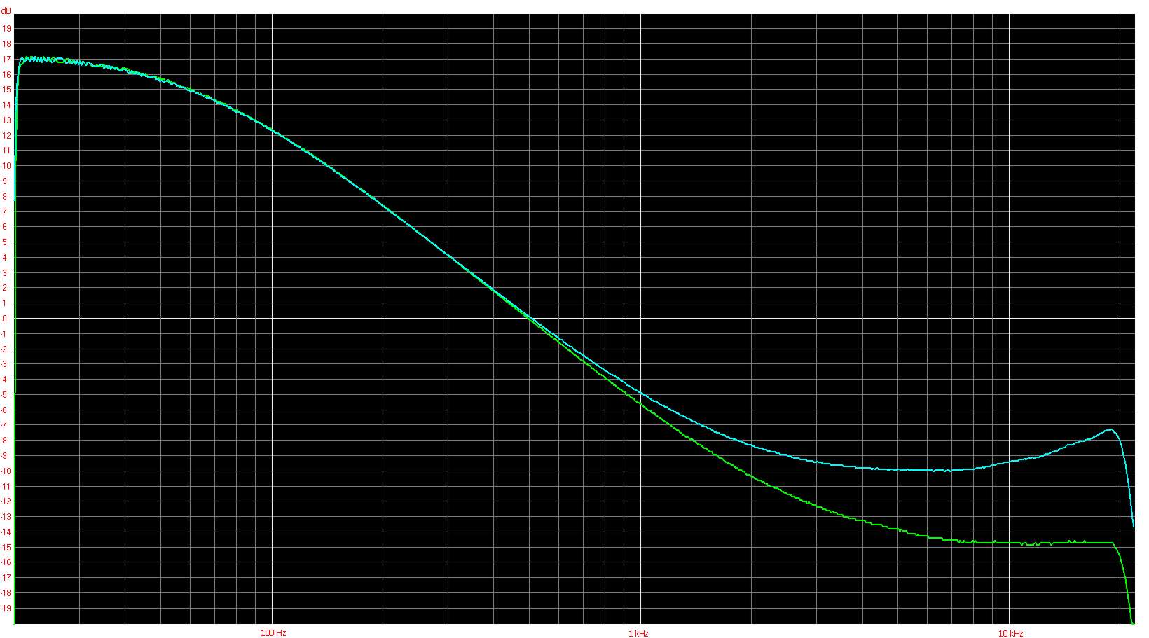

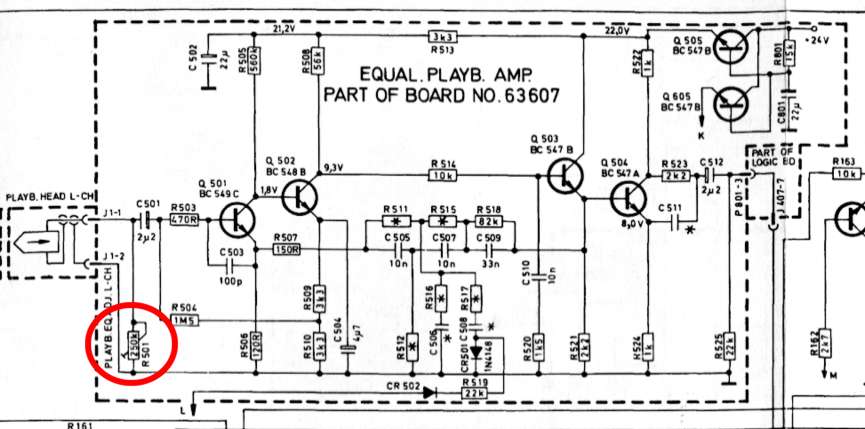

Übrigens konnte ich sehr schön durch Verstellen des EQ Potis den
