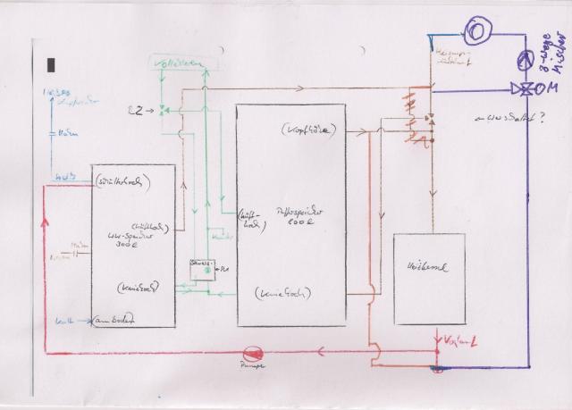

Das Steuergerät für die Solaranlage enthält übrigens doch eine zumindest zweistufige Steuerung für die Solarkreislauf-Pumpe. Die beiden Stufen sind ab Werk auf 50% und 100% der Maximaldrehzahl eingestellt; man kann sie verstellen, und auch das Verhalten der Pumpe (auf welche Drehzahl sie sich nach dem Hochlaufen standardmäßig einschießen soll).
Mir hat die Geschichte gestern natürlich keine Ruhe gelassen  , sodaß ich meinen Tauchgang hinter die beiden Speicher unternommen habe. Es brauchte anderthalb Stunden und wirklich eine sehr kräftige Lampe, um in dem spaghettiartigen Geknüsel von Rohrleitungen zu sehen, was wohin geht. (Folglich konnten die Herren gestern das bei dem schlechteren Licht auch beim besten Willen nicht sehen.) Teilweise hat mich das, was die Leutchen damals eingerichtet haben, an ein Kontrabaß-Saxophon erinnert - oder auch daran, wie's aussieht, wenn ich selbst mal auf einer Platine ein elektrisches Gerät zusammenlöte  .
Jetzt lichtet sich allerdings das Bild - und für mich sieht das nun nicht mehr so vermurkst aus. Ich hab's versucht, mal aufzumalen:
Die eine oder andere Layout-Parallele zum Handbuch der Telefunken M15A ist nicht ausgeblieben  , ich hoffe, man steigt trotzdem durch.
Grün ist der Solarkreislauf.
Blau das Trinkwasser (links).
Rot der Vorlauf des Heizkessels. (Zum unteren Bildrand hin geht der über eine stufenlos regelbare Pumpe weiter ins normale Heizungsnetz.)
Braun der Rücklauf des Heizkessels. (Und der kleine Ansatz am WW-Speicher - da hatte ich keine passendere Farbe.)
Die Ausgleichsgefäße habe ich mal weggelassen.
R1 und R2 bezeichnen die beiden Geschichten, die vom Solar-Steuergerät mit Relais angesteuert werden können: die Solarpumpe und der Umschalter dafür, welcher Speicher von den Kollektoren beheizt wird.
Der kleine Abzweig oberhalb des Steuergerätes führt in einen Kanister, in dem Solarflüssigkeit gesammelt wurde, die wahrscheinlich bei zu hohem Druck aus der Anlage rauskommt. Das mit dem defekten Ausgleichsgefäß ist ja noch eine separate Geschichte. :whistling:
Sieht für mich so aus, als ob der Puffer im braun gefärbten Rücklauf des Heizkreises (nennt man das so? erinnert mich gerade an Röhrenverstärker) hängt und über die Verzweigung rechts oben ein- oder ausgehängt wird.
Er wird also offenbar doch nicht vom Kessel beheizt. 8o
Jetzt frage ich mich allerdings: Wer schaltet diese besagte Verzweigung? In der Solarsteuerung gibt's da eigentlich von den Anschlüssen her keine Möglichkeit mehr, denn die sind beide belegt - also irgendwas am Kessel?
Nicht so ganz klar ist mir, weshalb aus dem WW-Speicher in Hüfthöhe noch ein dünnes Rohr rausführt, das sich warm (nicht heiß) anfühlt, die mit einem Hahn versehen ist - und das letztlich in einem gedämmten Rohr an der Decke des Raumes verschwindet.

Die Mimik mit dem Mischer sähe so aus:
Ich hab dir die Leitung vom Puffer auch gleich noch um den Kessel rum gelegt. Jetzt könntest Du auch gleich noch vom Puffer aus den WW Bereiter beheizen. Macht spätestens dann Sinn, wenn Du mal noch was mit Holz machen willst. Geht aber wie gesagt nur, wenn die Regelung das raus rückt.
Der Mischer soll dem Heizungsvorlauf immer soviel Rücklaufwasser beimischen, dass Du oben die geforderte Temperatur hast. Macht auch im Winterbetrieb, wenn der Kessel alleine alles machen soll Sinn. Der Kessel hält ja nicht konstant die Temperatur, sondern er heizt über die Temeratur und lässt sich dann wieder zurück auf Solltemperatur fallen. Damit muss deine Anlage diese (unnötigen) Schwankungen mitmachen. Ausserdem fährt der Kessel immer auf 80°, wenn WW angefordert wird. Sobald WW fertig ist, schaltet sich die Pumpe der Heizung ein und schickt dir die 80° in die Anlage, wo sie wirkungslos verpufft. Der Mischer regelt das vorher auf die gewünschte Temperatur runter. Alleine damit sparst Du schon Brennstoff ein und Du wirst feststellen dass dir der Puffer dann auch wesentlich länger hält.

Fred124,'index.php?page=Thread&postID=158635#post158635 schrieb:Ich hab dir die Leitung vom Puffer auch gleich noch um den Kessel rum gelegt. Jetzt könntest Du auch gleich noch vom Puffer aus den WW Bereiter beheizen. Macht spätestens dann Sinn, wenn Du mal noch was mit Holz machen willst. Geht aber wie gesagt nur, wenn die Regelung das raus rückt. Damit ich (als Laie) nichts falsch verstehe (ich drücke es jetzt mal hilfsweise aus wie im Audiobereich) - ich muß Deine Idee ja dem möglicherweise erst mal widerspenstigen hiesigen Heizungsbauer (rheinisch: "Wat hat sisch de Kolleje denn dabei jedacht?? Dat hammer hee ja noch nie so jemacht!") schmackhaft machen  :
- Der "Ausgang" des Heizkessels (der müßte sich "Vorlauf" nennen?) und der "Ausgang" des Pufferspeichers (Vorlauf?) gehen beide sozusagen "ungeregelt" zum 3-Wege Mischer.
- Der Ausgang des Pufferspeichers geht außerdem weiterhin "ungeregelt" in den Rücklauf des Heizkreises. (Oder müßte man diese Verbindung kappen? - Meine ursprüngliche Zeichnung ist möglicherweise so verschnörkelt gewesen, daß sie den Betrachter durcheinandergebracht hat.)
- Der Rücklauf aus dem WW-Speicher fließt nun nicht mehr zwischen Umschaltventil und Kessel in den Rücklauf des Heizkreises, sondern bereits vor dem Umschaltventil. Außerdem fließt er weiter zum 3-Wege-Mischer und wird dort zum Vorlauf des Heizkessels gemischt.
Sofern ich das in der Form richtig wiedergegeben habe - begrüble ich jetzt nur noch zwei Punkte:
- Woraus erklärt es sich, daß man den Rücklauf aus dem WW-Speicher und den Vorlauf des Pufferspeichers jeweils zu zwei Punkten (sowohl im Rück- als auch im Vorlauf des Heizkreises) fließen läßt?
- Wie kommt es, daß man im 3-Wege-Mischer den Rücklauf aus dem WW-Speicher zumischt (müßte der nicht relativ kühl sein), und nicht den Vorlauf des Pufferspeichers...?
Fred124,'index.php?page=Thread&postID=158635#post158635 schrieb:Der Mischer soll dem Heizungsvorlauf immer soviel Rücklaufwasser beimischen, dass Du oben die geforderte Temperatur hast. Macht auch im Winterbetrieb, wenn der Kessel alleine alles machen soll Sinn. Das leuchtet allerdings ein.

Hi Michael
Das tut es jetzt ja auch.
Sorry - Fehler meinerseits. Die Verbindung zum Rücklauf wird gekappt. War nur schon so verzeichnet, dass das mehr verwirrt als geklärt hat.
Genau. Damit kann man den WW Speicher auch vom Puffer aus beladen, wenn es denn mal notwendig wäre. Desweiteren hast Du den Weg offen, an den Puffer noch einen Holzkessel gleich welcher Art - hauptsache mit Wärmetauscher - anzuschließen und der bedient das alles.
Man muss sich von der Vorstellung frei machen, dass der Ölkessel das zentrale Element der Heizungsanlage ist. Da steht jetzt gleichberechtigt der Puffer daneben und der soll im Grunde genommen dasselbe machen wie dein Ölkessel.
Nö - auch nicht. Schau mal ganz unten auf der Zeichnung. Der Vorlauf von Puffer und Kessel kommen da zusammen und dann geht es 1x zum WW Speicher und 1x zum Mischer. Der WW Kreis ist und bleibt ungemischt.
Woraus erklärt es sich, daß man den Rücklauf aus dem WW-Speicher und den Vorlauf des Pufferspeichers jeweils zu [i]zwei Punkten (sowohl im Rück- als auch im Vorlauf des Heizkreises) fließen läßt?[/i]
War wie gesagt eine Ungenauigkeit in meiner Zeichnung. Vorlauf bleibt Vorlauf und Rücklauf bleibt Rücklauf.
Wird er nicht. Hab es vielleicht etwas zu knapp in der Zeichnung zusammen geführt. In der Realität sind in der (braunen) Rücklaufleitung vor dem Umschaltventil 2 T-Stücke verbaut. Eines geht zum Mischer (Blau) und eines geht zum RL WW Bereiter (Rot).
Ist wie gesagt nicht so. Das trifft sich alles in der Rücklaufleitung vor dem Umschaltventil. Zwischen den beiden o.g. T-Stücken kann durchaus eine längere Strecke liegen. Das ergab sich jetzt nur zeichnerisch so.
Fred

Hallo Fred,
abgefahren, wie das zusammenhängt... 8o
Fred124,'index.php?page=Thread&postID=158639#post158639 schrieb:Die Verbindung zum Rücklauf wird gekappt. War nur schon so verzeichnet, dass das mehr verwirrt als geklärt hat. Ich hab deshalb mal meine Abstrusitäten aus der Zeichnung rausgenommen und auch die gestrichenen Leitungen. Das müßte dann im Ergebnis so aussehen...?
Fred124,'index.php?page=Thread&postID=158639#post158639 schrieb:Man muss sich von der Vorstellung frei machen, dass der Ölkessel das zentrale Element der Heizungsanlage ist. Da steht jetzt gleichberechtigt der Puffer daneben und der soll im Grunde genommen dasselbe machen wie dein Ölkessel. Ah 8o das deckt sich genau mit dem, was ich in Texten im Netz gefunden habe, denen es um einen fortschrittlicheren Ansatz ging. (Und die ich schon wehmütig gelesen hatte in dem Glauben, daß die Konstellation hier nicht machbar wäre  .)
Fred124,'index.php?page=Thread&postID=158639#post158639 schrieb:In der Realität sind in der (braunen) Rücklaufleitung vor dem Umschaltventil 2 T-Stücke verbaut. Eines geht zum Mischer (Blau) und eines geht zum RL WW Bereiter (Rot). Erstaunlich - an solche Möglichkeiten denkt man als Laie wirklich nicht  .
Wenn ich's richtig verstehe, vermeidet man mit Deiner Konstruktion auch das Problem, daß der Brennwertkessel einen unnötig warmen Rücklauf empfängt? 8o
Vielleicht noch eins, was ich vorhin vergessen hatte: Du hattest in Deinem vorletzten Beitrag angedeutet, daß "die Regelung das rausrücken" müsse - oder bezog sich das nur auf die Idee mit der zusätzlichen Holzheizung?
Wie schätzt Du Deine Kollegen aus der "Innung" ein: Sollte ich dem Heizungsbauer vielleicht mal einfach Deine Zeichnung und Deine Erläuterung dazu zeigen und ihn fragen, ob's nicht eine Idee wäre, das so zu machen?
Für mich sieht das so aus, als ob nur einige Leitungen verändert werden müßten und das Ganze relativ kostengünstig wäre, oder nicht?
(Ich muß den Mann nämlich etwas vorsichtig anfassen - denn seine Firma betreut meine Eltern, die Hauseigentümer, seit 30 Jahren; er war 2008 relativ angesäuert - geradezu persönlich beleidigt -, als er mitkriegte, daß hier eine andere Firma die sub-optimale neue Anlage eingebaut hatte. Es hat damals die ganze Diplomatie meiner Mutter gebraucht, um die Kuh wieder vom Eis zu kriegen  .)

Das war mit dem heissen Rücklauf war von Anfang an mein Problem. Brennwert bedeutet, dass der Kamerad mit max Vorlauf von 60° arbeiten soll und nur in Ausnahmefällen und WW Bereitung solls höher gehen. Wie soll er das können, wenn der Rücklauf noch fleissig vom Puffer geheizt wird?
Die vorhandene Regelung muss auch einen potentialfreien Ausgang haben, mit der Du den Brenner sperren kannst. Das haben die meisten nicht.
Wie schätze ich meine Kollegen ein? Hm... schwieriges Thema. es gibt welche die innovativ sind und welche, die irgendwo 1980 rum stehen geblieben sind. Dann gibts noch diejenigen, die sich nur auf die Systeme verlassen, die einem die Hersteller vor die Nase setzen. Da genau fängt es aber an zu haken, wie man in deinem Fall sieht. Ich nehme an, dass der Solarhersteller und der Kesselhersteller 2 verschiedene sind. da regeln also 2 Regelungen nebeneinander her ohne das die Eine was von der anderen weiß. Die Solarregelung versucht halt die Kesselregelung zu überlisten.
Das kann man machen, ist aber Blödsinn. Man braucht heute ein komplettes Systemmanagement das alles kann. Erst dann kommen da effektive Sachen bei raus. Wobei sich da auch etablierte Kesselhersteller schwer tun ihre eigenen Systeme miteinander zu verknüpfen. Da bekommst Du heute noch Regelungen, die technisch gesehen nicht mehr sind als 286er Computer und damit auch entsprechend wenig können. Lass dich da nicht von schönen Displays beeindrucken.
Du kannst es mal so probieren: Er soll sich den Plan mal verinnerlichen. Nimm ihm die Angst mit der Regelung, indem Du ihm sagst, dass TA (der Österreicher) gegen Aufpreis ihm die Regelung auch fertig programmiert. Dann bekommt er es sozusagen in Plug & Play angeliefert. Mitsamt Sensoren. der Witz dran: das ganze kostet weniger, als deine Regelung, die auf deinem Kessel sitzt.
