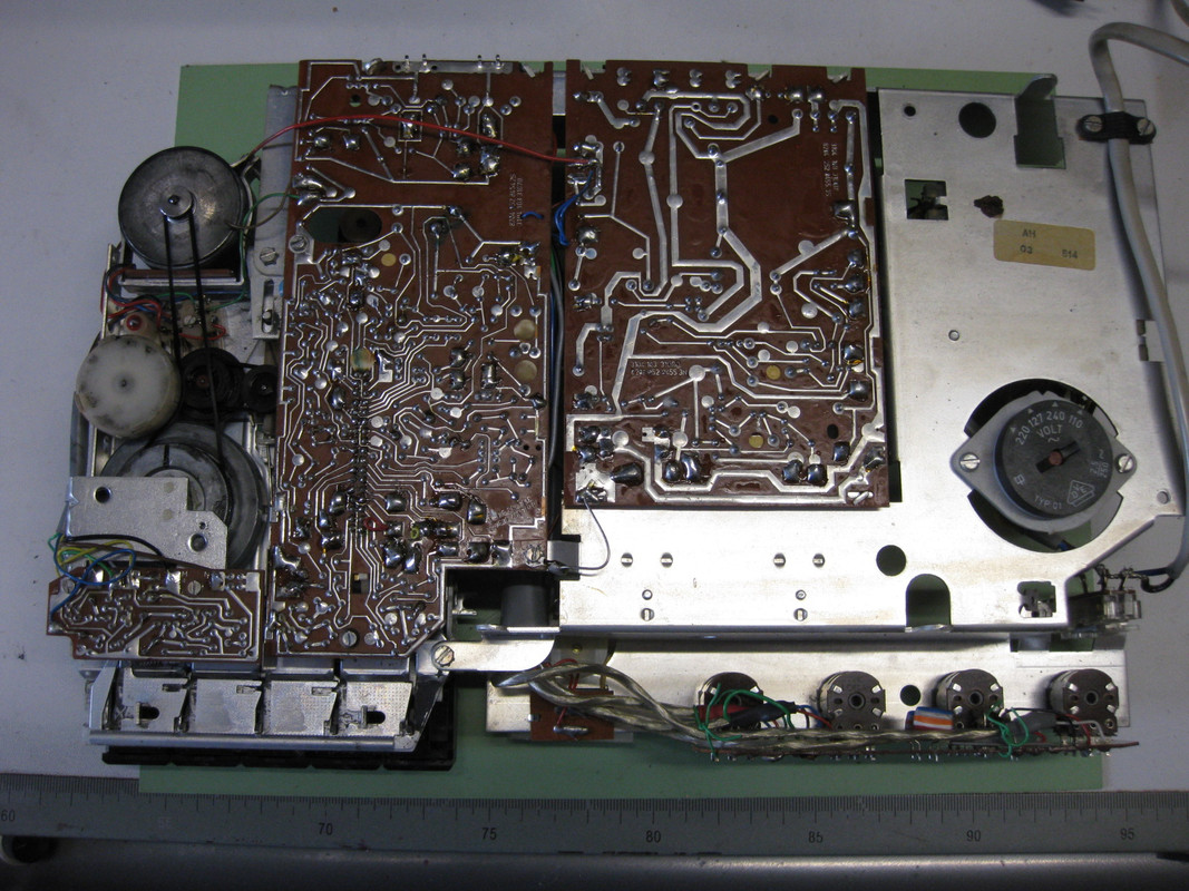

habe ein Philips Cassette Recorder Stereo N2405 aus den 70er Jahren.
Er funktioniert einwandfrei bis auf den Ton auf der rechten Seite.
Auf der linken Seite funktioniert der Ton.
Weiss vielleicht jemand, woran das liegen könnte und kann man sowas reparieren?
Ein Messgerät hätte ich hier aber wo man da ansetzt und welche Werte das Gerät haben sollte ist mir unbekannt.
Würde mich gerne auf die Suche machen und das Teil wieder heilen :-)
Habe hier ein Bild vom Inneren: [Bild: 20241022-114833.jpg]
Vielen Dank für jede Hilfe

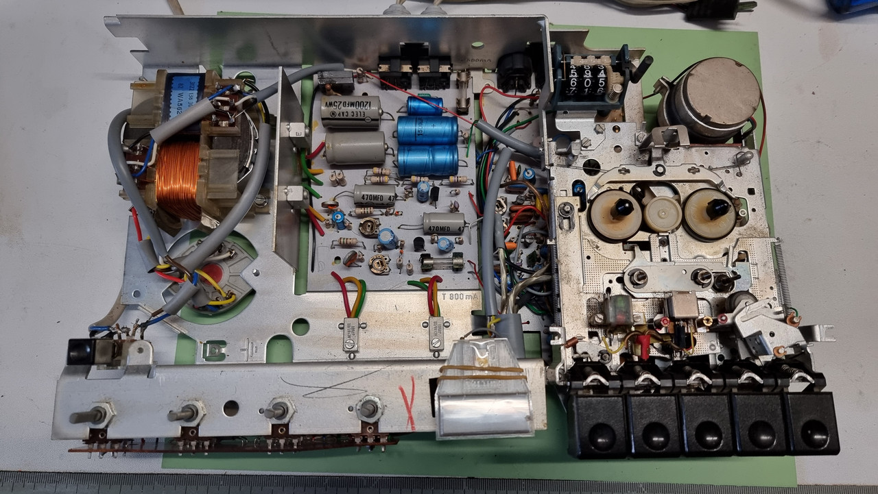

Hier noch ein Bild von der anderen Seite:

Die ganze Matsche des verflüssigten Riemens ist überhaupt nicht vernünftig entfernt. Auch da muss nachgebessert werden.
Tja, die Matsche des alten Riemens ist echt krass,...die verteilt sich bei der Reinigung erstmal überall,..das ist wie Seuche :-)
Dann geht auch noch die Reinigungsflüssigkeit zur Neige,...dann sieht es aus wie bei meinem Teil. Wird schon.
Das mit dem Abnehmen der Platine über der Mechanik ist doch aufwendiger als ich dachte,....lose habe ich sie und sehe nun auch den Schalter
aber da sollte noch einiges abgelötet und gelöst werden um da ordentlich ranzukommen. Ich hadere ob ich das machen soll,....ich denke da reicht mein
Laiendasein kaum aus um das dann wieder in die Reihe zu bekommen. Schade eigentlich aber tiefer steige ich hier nicht ein. Dann lasse ich es so.
Dennoch habe ich wieder einiges gelernt und danke Euch für die Hilfe.

....zwischenzeitlich war der Philips N2405 bei mir auf dem Tisch und ist nun repariert, wieder auf dem Rückweg zum Ralph.
Defekt waren alle Endstufen Transistoren (AC187/188) und viele der blauen Philips Elkos. Auch der A/W Schalter hatte arge Kontakt Probleme.
Zum Glück aber lässt sich der lange Kontakt Schieber gänzlich heraus ziehen und mittels Oszillin reinigen. Eine unangenehme Arbeit aber war die Beseitigung der Schmiergummi Reste der Antriebspesen. Auch die Gummiandruckrolle bedurfte ca. 5 Wattestäbchen um den Bandabrieb zu beseitigen.
Die Besonderheit an den Transistordefekten war die "Whisker" Bildung im Transistor Gehäuse. Ein Ausbrennen dieser Whisker, wie oft schon diskutiert, brachte nur kurzfristig die Verstärker Funktion wieder, denn nach ca. 20 Minuten Spieldauer war wieder Schluss.
Nach Wochenlanger Wartezeit bekam ich dann, über ebay dieser Transistoren als NOS Pärchen und nach dessen Wechsel war die Verstärker Funktion wieder vorhanden
Das Problem aber, es ist die Transistor Ausführung ohne Kühlklotz. Der Kühlklotz der defekten Transistoren aber ist nicht geschlitzt und somit nicht wechselbar.
So habe ich dann die Transistoren mittels selbstklebenden Kupfer Folie umwickelt und verschraubt. Und selbst nach Stundenlager Partymusik war keine Erwärmung dieser Behelfslösung über 30°C Tastbar.
