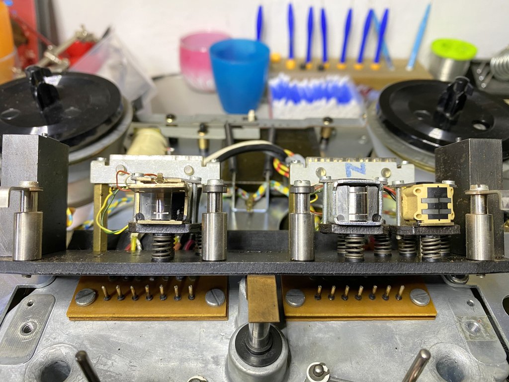

Braun TG1000 Azimuth einstellen
ich bin dabei beim TG1000 alle Werte abzugleichen. Jetzt möchte ich als nächstes den Azimuth einstellen. Im SM sind die Einstellschrauben nicht näher dargestellt. Bin ich richtig in der Annahme, dass es dir kleinen Madenschrauben sind?

Nein, Auf keinen Fall an den Madenschrauben drehen!
Es müsste jeweils die linke Schlitzschraube des Tonkopfes sein.
Im SM steht für den Wiedergabekopf:
"Durch Verstellen der hinteren, seitlich der Kopfachse angebrachten Senkschraube M2x10"
Für den Aufsprechkopf steht:
" Durch Einstellen der hinteren, rechten Senkschraube M2x10"
Also weiß Wiedergabekopf und gelb Aufsprechkopf.

Schaue dir mal genau die Aufhängung der Köpfe an, dann weißt du an welcher Schraube du für die Spaltsenkrechtstellung drehen musst. Das sind die Schrauben, die ich rot gekennzeichnet hatte.
[Bild: IMG-4578.jpg]
Es gibt zwei verschiedene Kopfträger für TG 1000 bzw. TG 1020.
Den Gussträger (TG 1000, wie in Deinem Bild) und den 'Blech'träger für TG 1020 (Im Bild von hyberman).
In Deinem Bild für den Gussträger hast Du die Azimuth-Schrauben richtig markiert,
Der Gussträger hat unterschiedliche (spiegelbildliche) Aufhängungen für die A/W-Köpfe
Im Bild von hyberman für den 'Blech'träger hat er die Schrauben auch richtig markiert.
Der 'Blech'träger hat die gleichen Aufhängungen für die A/W-Köpfe.
Richtig sind - in beiden Fällen - jeweils die 'seitlich der Kopfachse angebrachten Senkschrauben M2x10'.
Vor den Einstellungen die Madenschrauben etwas lösen!.
Nach der Einstellung die Madenschrauben wieder anziehen.
Die Madenschrauben fixieren durch Klemmung die Kopfeinstellung.
