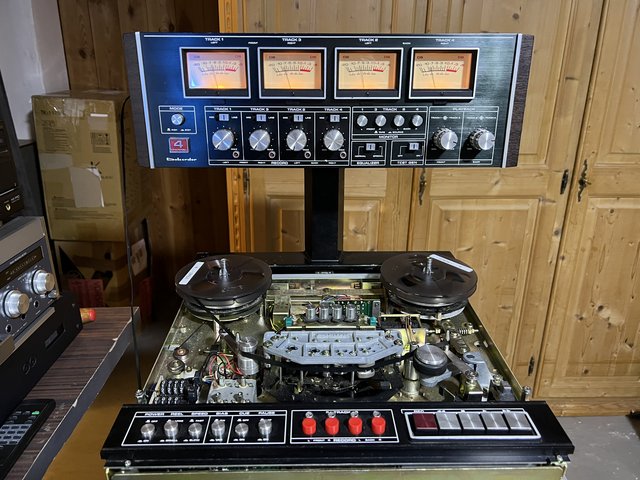

Ich habe hier eine Dokorder 1140 auf dem Tisch. Eine 4-Track Bandmaschine mit Meterbridge, also die liegende Variante.
Die Laufwerksfunktionen sind alle gegeben, mechanisch gesehen soweit erst mal in Ordnung.
Allerdings kann man ihr keine Töne entlocken. Köpfe und Bandführung sind selbstverständlich gereinigt und sauber. Tonband liegt entsprechend auch am WK an. Auch ist kein Signaleingang über Source zu hören, VU-Meter schlagen ebenfalls nicht aus, hier kommt also kein Signal an.
