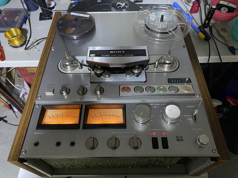

Frisch heute abgeholt von einem User hier, die Sony TC-765.

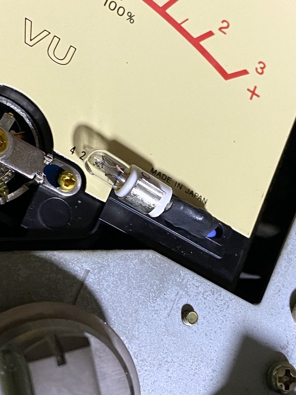

Ein paar Kleinigkeiten waren ja noch zu machen. Unter anderem die teilweise ausgefallene VU-Meter Beleuchtung.
Die VU-Meter haben jeweils zwei 12V Lämpchen und davon war jeweils eine defekt.
Ich hatte noch Bi-Pin Lampen da mit 14V/100mA. Die sollten also auch gehen.
Kabel an die Lampen angelötet und mit Schrumpfschlau isoliert.
Hier schon im verbauten Zustand:

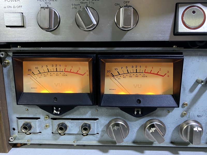

So schaut das Ergebnis aus:
Links mit den neuen Lampen und rechts noch die alte Lampe.
Und so beide VU-Meter mit den neuen Lampen....schaut quasi original aus.

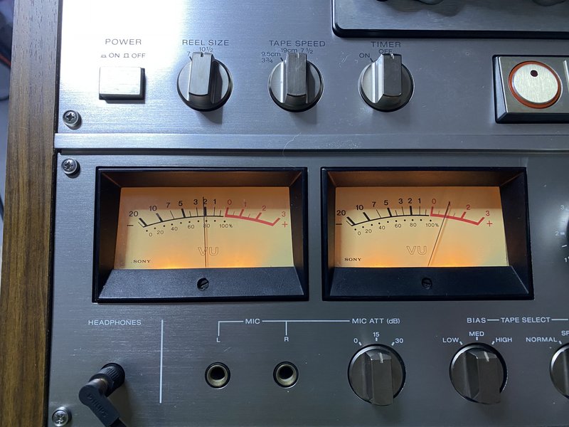

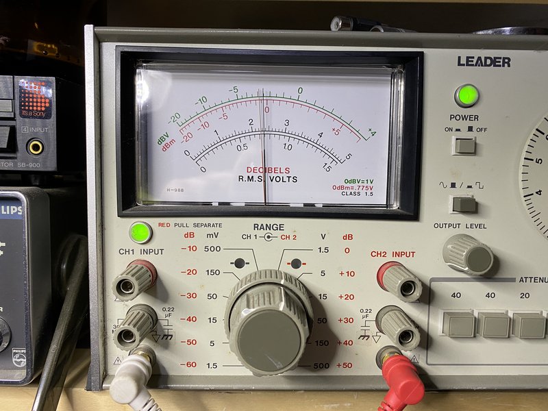

Vollspurmeßband 185nWb/m 1000Hz bei voll aufgedrehten Volume Regler.
Der Playlevel stimme so ungefähr, aber die VU-Meter zeigten völlig unterschiedlich an.

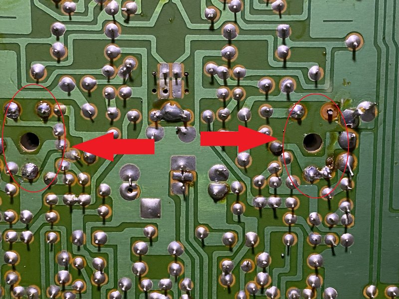

Beim Versuch erstmal den Playlevel besser zu trimmen, war wieder das alte Problem mit den Trimmern auf dem Audioboard da, welche Sony damals verbaut hat.
Die sind so fratze, das sie erneuert werden mussten.
Bei den hilft auch keine intensiv Reinigung mehr.
Ersetzt habe ich diese gegen Piher PT15 liegend. Die Beinchen etwas modifizieren und schon passen die Trimmer in das Lochraster der Platine.
Dabei ist zwar ein Lötauge flöten gegangen, hatte aber keine elektrische Funktion.
Kanalgleichheit wieder hergestellt, also Playlevel getrimmt und die VU-Meter.
Danach noch BIAS und Reclevel eingestellt. Aufnahmen sind nun auch wieder top.
