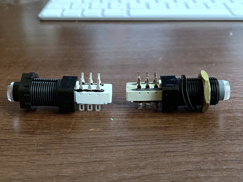

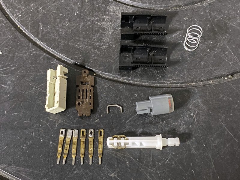

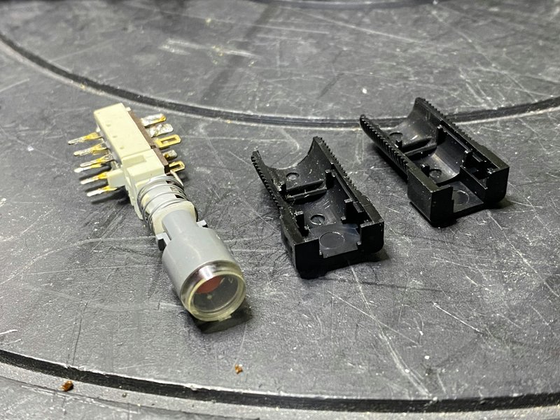

Die ITTShadow Schalter von Reichelt passen definitiv. Ich hatte ja das gleiche Problem mit den Uncal Schaltern an meiner PR99 MKII. Nur das meine auch ein massives Kontaktproblem hatten.
Die roten "Augen" habe ich auch umgebaut.
Ist halt leider etwas aufwendig, diese Schalter auszutauschen.

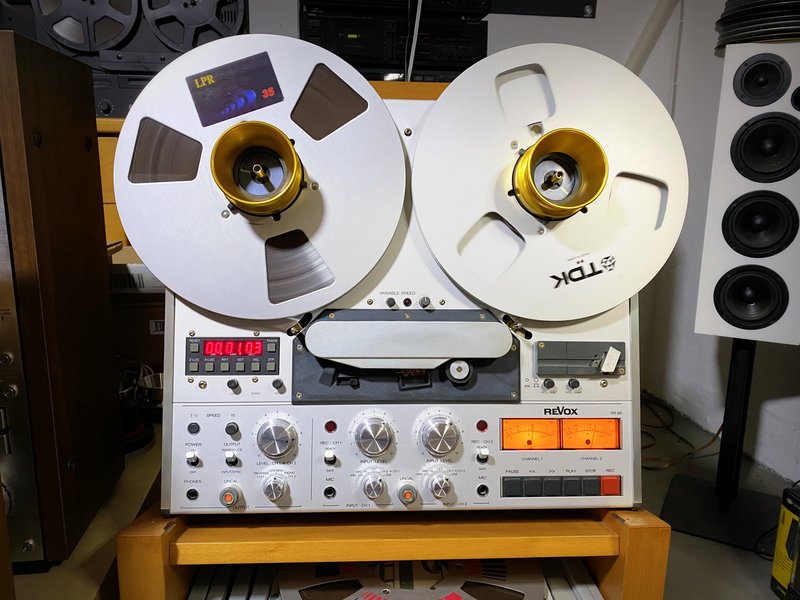

Ich gehe gewissermaßen den umgekehrten Weg.
Ich nutze "Aufholverstärker" in diesem Falle (PR99) einen Behringer
6 Kanal Mischer im 1HE Rackformat. (in meinem Foto das untere Gerät )
Der läuft auf Studiopegel, XLR selbstredend.
