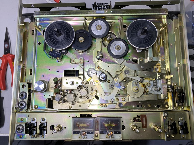

Ich habe hier gerade einen Schwung Kleinspuler zum Service bei mir, darunter ist auch eine Akai GX-4000D und wie kann es anders sein, fehlt die Hülse für die Capstanwelle um mit 19cm/sec fahren zu können. Kennt jemand eine Quelle dafür oder hat schon mal eine nachfertigen lassen?

(31.10.2021, 17:11)hyberman schrieb: Ich habe hier gerade einen Schwung Kleinspuler zum Service bei mir, darunter ist auch eine Akai GX-4000D und wie kann es anders sein, fehlt die Hülse für die Capstanwelle um mit 19cm/sec fahren zu können. Kennt jemand eine Quelle dafür oder hat schon mal eine nachfertigen lassen?
Geschwindigkeitsumschaltung per Aufsteckhülse ? - das kannte ich bisher nur von einem Radio Rim 56 Tonbandgerät Selbstbausatz
13.11.2021, 12:57
(Dieser Beitrag wurde zuletzt bearbeitet: 13.11.2021, 12:57 von hyberman.)
Ja, so ist das bei der Akai GX-4000D. Für die 19er Geschwindigkeit muss diese Hülse auf die Capstanwelle gesteckt und fixiert werden. Das Teil in der Mitte.

Hier habe ich ein weiteres Akai Modell, was eine Aufsteckhülse für die 19er Geschwindigkeit benötigt. Hier war sie glücklicherweise vorhanden.
Akai 4400D

Wenn man immer die Hülse wieder korrekt dahin montiert, wo ihr "Parkplatz" ist, dann kommt die auch nicht weg.
Bei der Akai 4400D oberhalb der Tonkopfabdeckung. Da gibt es einen Stehbolzen mit Gewinde, dort wie sie aufgesteckt und mit der Rändelschraube befestigt und kommt nicht abhanden.

(21.11.2021, 22:22)hyberman schrieb: Hier habe ich ein weiteres Akai Modell, was eine Aufsteckhülse für die 19er Geschwindigkeit benötigt. Hier war sie glücklicherweise vorhanden.
Die 4400er sind fast identisch zu den 4000ern. Unterschiede m.W.:
- Die 4400er haben ein etwas höheres Gehäuse.
- Die 4400er waren optional auch mit (abschaltbarem) integriertem Verstärker erhältlich (4400 = mit Verstärker, 4400 D = ohne Verstärker).
- Die 4400er haben einen Output-Regler (hat bei den 4000ern nur letzte Generation, also die GX-4000).
- Die 4400er waren schon etwas früher mit GX-Köpfen erhältlich (GX-4400: ab 1975, GX-4000: ab 1978).
Das Laufwerk ist wohl das gleiche.
21.11.2021, 22:44
(Dieser Beitrag wurde zuletzt bearbeitet: 21.11.2021, 22:55 von hyberman.)
Dann hätte es eine Motorregelung oder eine mechanische Motorpulley Umschaltung benötigt. Wird wohl eine Sparmaßnahme gewesen sein.
Laufwerk Akai GX-4000D
Laufwerk Akai 4400D
