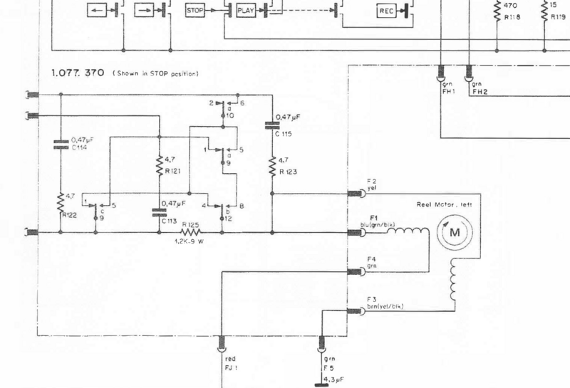

Ich hab nun endlich eine schöne A77 aus meinem Geburtsjahr gefunden, die ich nun für mich herrichten möchte.
Es handelt sich um eine MK II
Ein grundlegendes Problem habe ich festgestellt:
Auf dem Tape Drive Control wird der R121 extrem heiß, ich hab die Maschine ausgeschalten weil er sich schon verfärbt hat.
C111 / C113 / C114 / C115 sind bereits erneuert
Gemessen habe ich folgende Spannungen am R121
Wo könnte hier der Hund begraben liegen?
Mhhh, eigentlich brennt der R121 meist mit dem Ausfall von C113 ab. So habe ich das schön öfters kennengelernt. Den Widerstand selber hast du auch schon nachgemessen? Nicht, das der schon in Mitleidenschaft gezogen worden ist.
nach meinem Schaltplan müßten am oberen Ende 105 Vac liegen.
Ein 0.47 µF Kondensator hat bei 50 Hz eine Impedanz von ca. 6.8 kOhm. An einem in Serie liegenden 4.7 Ohm Widerstand dürfte dann weniger als 1/1000-stel der anliegenden Spannung auftreten.
Entweder ist C113 kaputt oder die Verdrahtung falsch.
Wie groß sind die Spannungen an C113 ?
Was war der Bezugspunkt bei der Spannungsmessung ?
Wenn man mit der Schaltung im Manual vergleichen will, muß man bezüglich Trafo-Anschluß "0 V" messen.

C113 und R121 hatte ich im Rahmen der Überarbeitung bereits erneuert (R121 deshalb weil er bereits verkokelt war)
C113 ist korrekt gepolt, an beiden Enden liegen knapp 30V an - Bezugspunkt = blu AD2
C113 sollt ein ungepolter Folien-Kondensator sein.
Bei Wechselspannung sagt "30 V an beiden Enden" zu einem dritten Punkt nicht viel aus.
Ist die Spannung vom einem zum anderen Ende 0 V oder 60 V ?
Was passiert, wenn ein Bein von C113 rausgelötet ist ?
Viel ist da ja kaum noch, was in Frage kommen könnte. Wird der linke Wickelmotor recht warm?
Beiträge: 3097
Themen: 129
Grmpf - ich meinte natürlich C111 und hatte auch dort gemessen
Über C113 liegen 100V, auch in ausgelötetem Zustand
Bei 100 V 50 Hz fließen durch 0.47 µF ca. 15 mA.
Davon kann R121 nicht heiß werden, wenn er da angeschloßen ist, wo und wie ihn das Schaltbild zeigt.
Wenn er immer noch heiß wird, auch bei ausgebautem C113, dann ist er falsch angeschlossen.

Nur mal eine ganz blöde Idee: Hat der neue Widerstand tatsächlich 4,7 Ohm? Ein höherer Wert z.B. 4,7kOhm würde hier etwas mehr verheizen...
Das Gerät läuft auch ohne C113,/114/115 und ohne RR121/122/123.
Die RC-Glieder dienen nur zum Funken-Verhindern.
Wenn R121 4.7 kOhm hätte, würden da bei 100 V 1.2 W verheizt.

(19.09.2021, 19:12)fostex schrieb: Nur mal eine ganz blöde Idee: Hat der neue Widerstand tatsächlich 4,7 Ohm? Ein höherer Wert z.B. 4,7kOhm würde hier etwas mehr verheizen...
Volker you nailed it
Ich hab die Kiste mal kurz hervorgewuchtet und den Widerstand gemessen:
Das Vieh hatte tatsächlich 4,7k
Eben nochmal nachgesehen: die Beschriftung des Gurtes ist durchaus irreführend wenn man "mal schnell..."
Also doch schnell den Lötkolben raus, umgelötet und siehe da: er bleibt schön kühl
Die eigenen eingebauten Fehler sind doch immer noch die besten. Vorallem dann, wenn man sie sich eingesteht und auch darüber selber schmunzeln kann.
