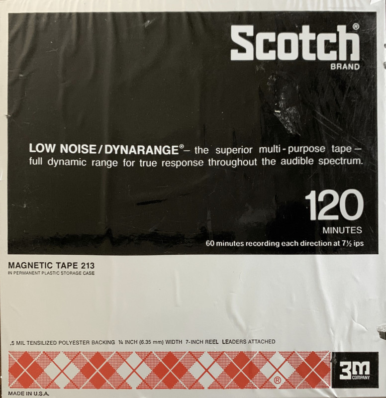

Moin
Gibt es eigentlich einen Unterschied zwischen diesem 213
![[Bild: img_1553kqjh3.jpg]](https://abload.de/img/img_1553kqjh3.jpg)
Und diesem 213
https://www.ebay.de/itm/Scotch-Recording...634-2357-0

Beiträge: 5669
Themen: 30
Das türkise ist die Verpackung für den europäischen Markt, das silberne für den amerikanischen. Wahrscheinlich ist das silberne auch etwas jünger. Das türkise könnte statt in USA auch in Italien oder England hergestellt sein, muß aber nicht.
Für welche Region die Scotch-Bänder jeweils verpackt wurden, kann man leicht an folgendem Detail erkennen: am Scotch-Schriftzug: Europa. ® am Scotch-Schriftzug und untendrunter noch "BRAND": Amerika. Allerdings gab es auch immer wieder "amerikanisch" verpackte Scotch-Produkte bei uns zu kaufen.

Ich dachte da gäbe es noch mehr Unterschiede.
Das eine hat ja die Bezeichnung „Superlife“ und das andere „Dynarange“.

Beiträge: 5669
Themen: 30
Das sind nur Verkaufsbezeichnungen, die sich im Laufe der Jahre schon mal ändern konnten. Die Nummern sollten dagegen bei Scotch eindeutig sein, was die Bandrezeptur betrifft.
Einen Unterschied habe ich noch gefunden: Das amerikanische Band steckt in einer Kunststoff-Archivbox, die europäischen in einer Pappschachtel.
Beiträge: 1429
Registriert seit: Apr 2010
"Dynarange" kennzeichnete die Low Noise-Bänder ab ihrer Einführung Mitte der Sechziger Jahre. Das waren ursprünglich die Typen 201, 202, 203 und 204 ( in dieser Reihenfolge Standard-Acetat, Standard-Polyester, Langspiel-Pol., Doppelspiel-Pol.)
Zur Abgrenzung hießen die Nicht-LH-Bänder, also die einfache, preiswerte Qualität seit dieser Zeit "Superlife".
Und richtig, die dreistellige Nummer kennzeichnet den Bandtyp eindeutig.

Die machten es aber auch kompliziert.
Also sind beide 213er quasi gleich.
