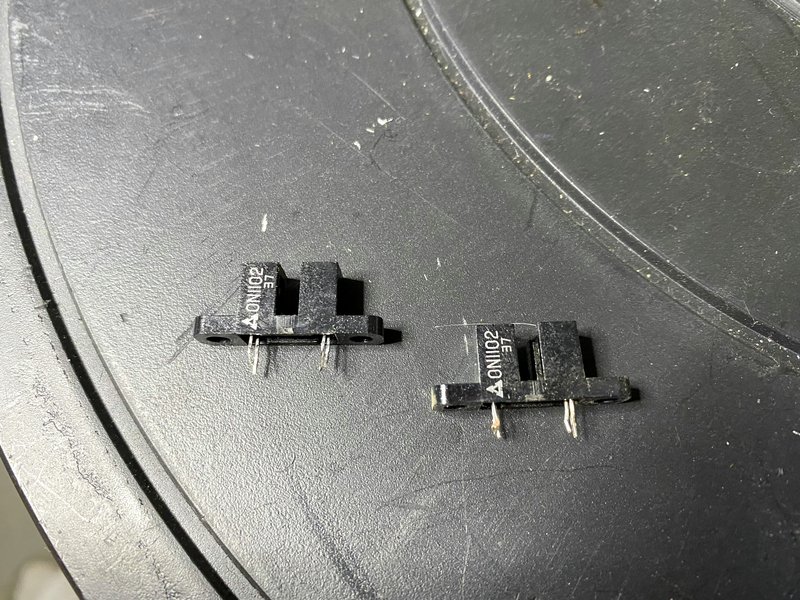

Bedingt geeignet. Aber zumindest konnte ich die Gabellichtschranken dadurch bestimmen, die die Zählimpulse an die Steuerung geben.
Die momentan verbauten scheinen defekt zu sein, zumindest konnte ich mit der Kamera kein Infrarotes Licht erkennen. Andere Infrarot Quellen (FB) lassen sich zuverlässig mit der Smartphone Kamera kontrollieren.

Das digitale Zählwerk funktioniert wieder und es waren tatsächlich beide Gabellichtschranken defekt.
Ersetzt habe ich die ON1102 gegen ELI TR8102.
Es zählt vorwärts und rückwärts. Reset und Memory funktioniert ebenso.
