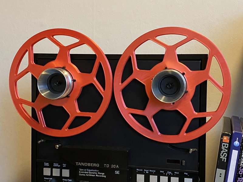

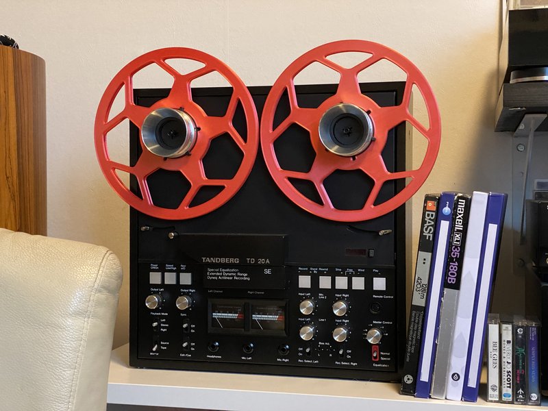

Eine Bekannter fertig im 3D-Druck-Verfahren Tonandspulen in verschieden Farben und Designs an.
Er hat mir mal zwei Spulen zukommen lassen, die ich testen konnte. Passgenauigkeit, Rundlaufverhalten ist ausgesprochen gut.

So sehen meine, zbw. von Emil " Domkeks" gedruckten Spulen aus, für mich extra mit Dreizack gefertigt.
Einmal an 20A und einmal an der 630 Pro. Das schöne an den Spulen ist, Emil hat sogar kleine Vertiefungen eingedruckt
für den Dreizack, der sitzt so Bombenfest.
Die Spulen sind zweiteilig, und werden nach dem Druck sauber verklebt.
Ich hatte auch welche für NAB, die habe ich an "MOXX" verschenkt.
