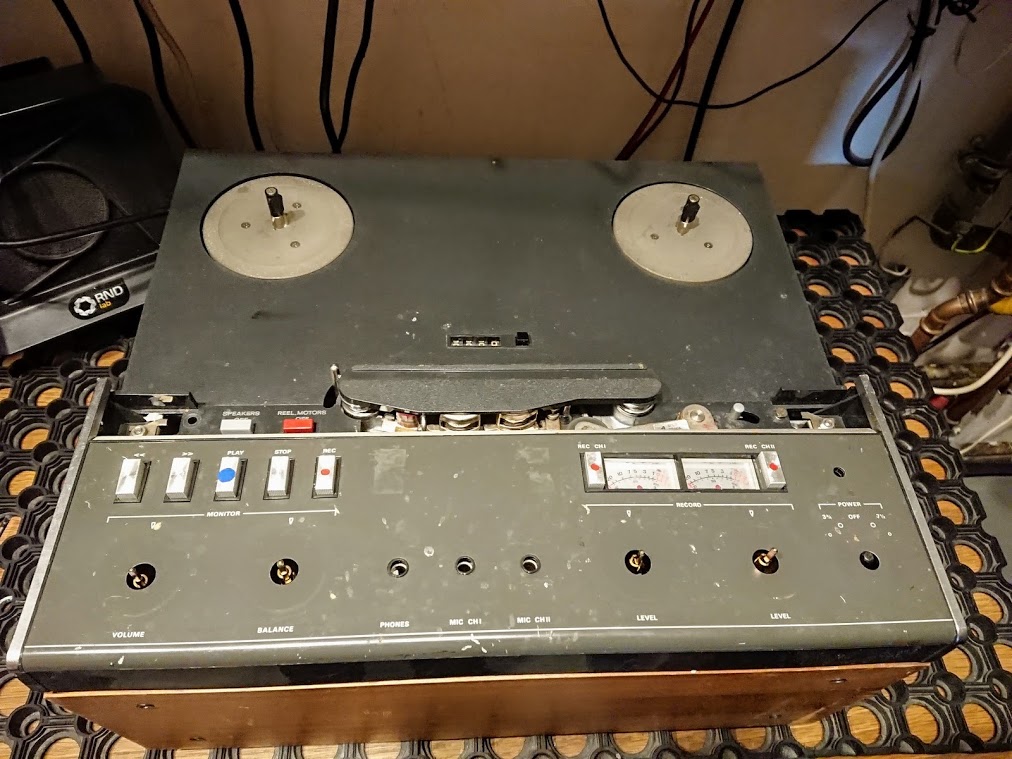

Hallo Allerseits,
War eine Weile wegen gesundheitlicher Probleme abwesend. Jezt versuche ich mal wieder langsam zu "starten"...
Auf meinem Tisch habe ich jezt eine Revox A77 MkIV 4-Spur, die leider keinen Mucks von sich gibt.
Die Hauptsicherung ist in ordnung, sowie die zwei Sicherungen auf der Netzplatine.
Die üblichen "Verdächtigen" habe ich auch schon erneuert, die Elkos C306 und 307 auf der Switchplatine. (wovon C306 hopps war!)
Strom geht rein, jedoch ab Netzschalter alles Tot.
Wo soll ich nun weiter suchen? Ist nun ja auch schon wieder eine weile her das ich mit hiermit beschäftigd habe.
Und bin warscheinlich ein bisschen raus aus der Materie...
Wurde mich freuen auf einen Tip!
LG, Ernst

Momentan habe ich leider noch keinen Ton, die Maschine war richtig verkorkst, slechte Lötstellen, linker Bandführung krumm rein gedreht usw.
Und wenn ich Pech habe, ein VU im Eimer.
Über den Holzkasten verliere ich hier keine Worte, da muss ein neuer ran usw...

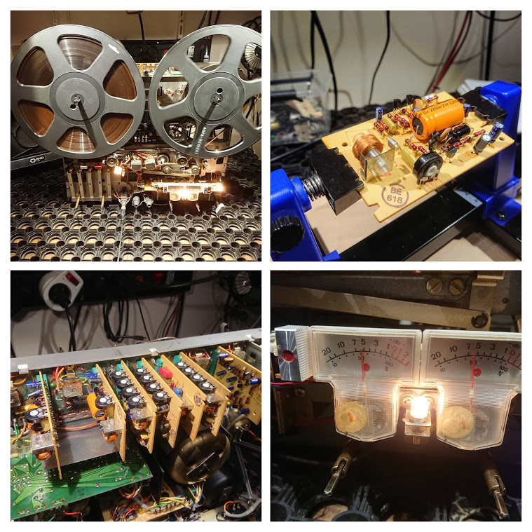

So, die A77 ist elektronisch nun top!
Aufnahme und Wiedergabe ok!
![[Bild: image.jpg]](https://i.postimg.cc/521J6cbH/image.jpg)
Im Bild rechtsoben habe ich einen 2200uF statt den originalen 1600uF rein gelötet, hoffe das schadet nichts...
Das einzige was ich leider nicht einstellen konnte ist die tacho_frequenz oder mein DMM gibt Bahnhof.
Habe aufs Gehör abgestellt.
Komisch, laut SM brauche ich nur mein DMM an E1 und E2 (braun und blau) an zu schliessen, einstellen auf 1600Hz und fertig.
Na ist was für später.
Nun alles funzt, gehts an die mechanik, neue Lager für die Wickelmotoren und das Switchboard mit Potis reinigen.
LG, Ernst
