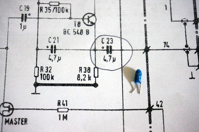

Überprüfe bitte die Elkos und Tantals im Signalweg, insbesondere auch auf der Mikro/Radio Amp Platine.
Bei war es der C23, dadurch hatte ich auf einem Kanal keine Aufnahme.

(15.03.2021, 14:40)hyberman schrieb: Überprüfe bitte die Elkos und Tantals im Signalweg, insbesondere auch auf der Mikro/Radio Amp Platine.

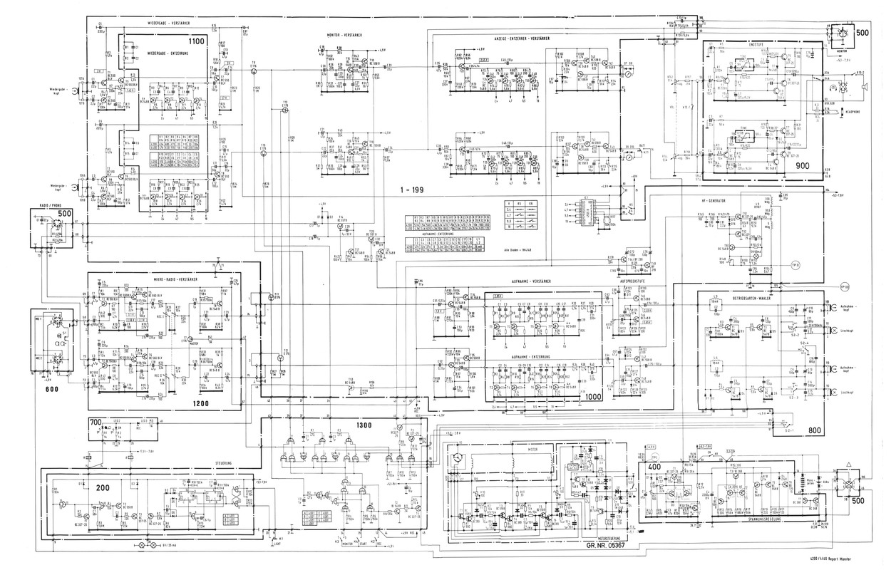

Reicht dir der Schaltplan erstmal?

PS: Hab grad gesehen, der Plan ist vom "Monitor".
Studer A80 (neueste Errungenschaft)
Revox A76, A78, A77, B77, D36, G36,
Philips N4520
div. Uher`s
(15.03.2021, 15:31)mikra schrieb: PS: Hab grad gesehen, der Plan ist vom "Monitor".
Geht es nicht um ein Report 4400 Monitor?
Dann vergiss meinen Beitrag mit dem defektem Tantal und dem Schaltplan.
