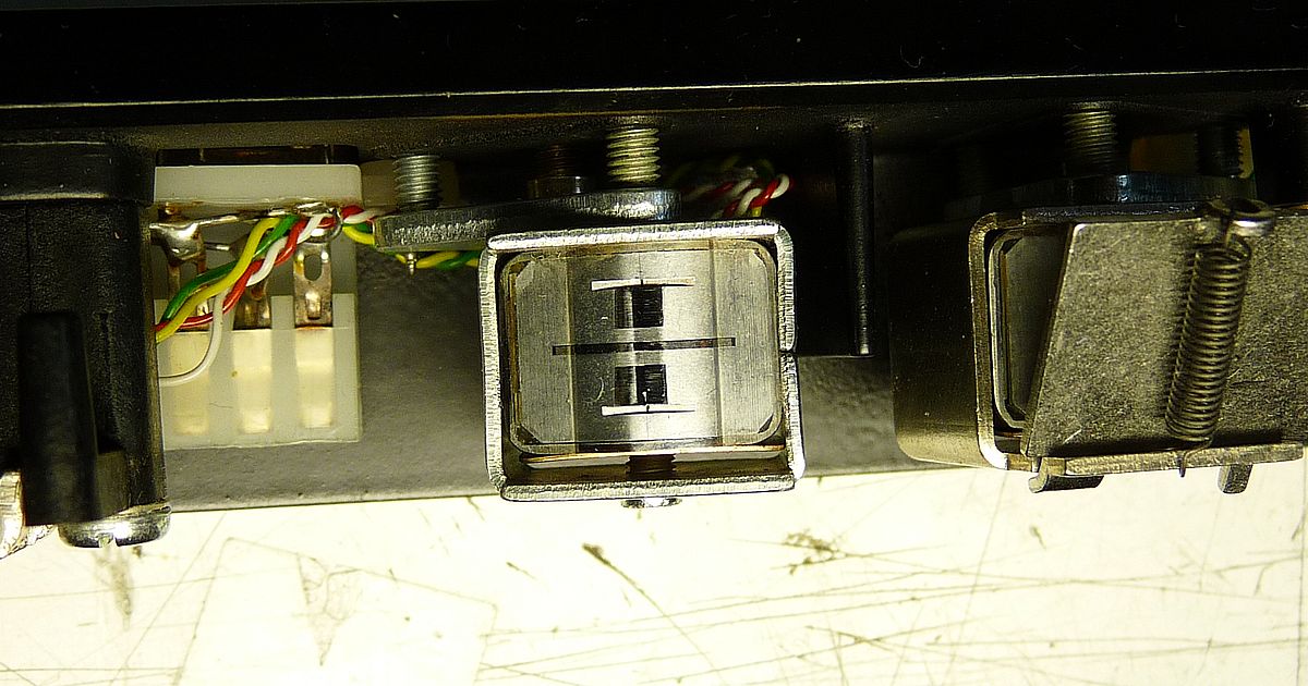

Die Viertelspur Kopfleiste. Man sieht oben den abgeblätterten, gekräuselten Lack. So sah die ganze Front der Maschine aus.
RDL 4-Spur Tonkopfträger

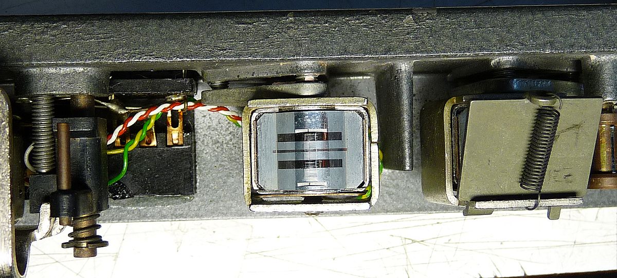

Halbspur Kopfleiste. (Die ist bereits ganz in schwarz, da sie wohl von dem Nachfolgemodell SG 561 stammt)
RDL 2-Spur Tonkopfträger

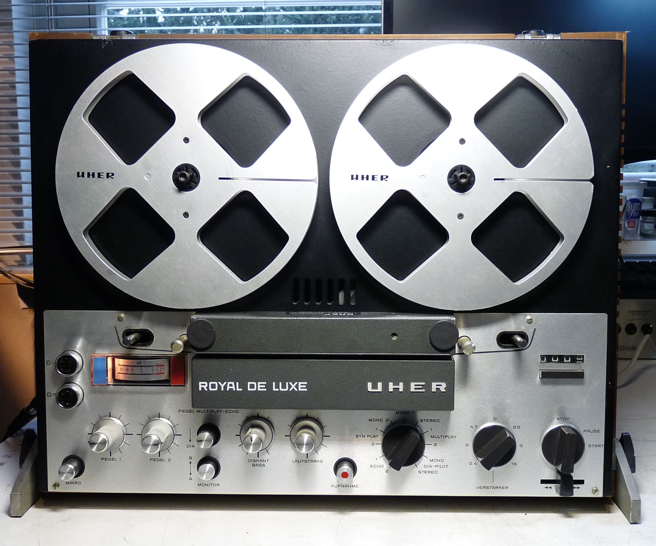

Hier meine zweite Royal de Luxe. Ein Ebay Kauf im fantastischen optischen Zustand.
(Die Maschine meines Vaters hat dagegen deutliche Gebrauchsspuren)
Ebenfalls generalüberholt und mit neuen Köpfen ausgestattet.
Da ich nun zwei von diesen Maschinchen besitze, benutze ich diese beiden zum Kopieren von (18 cm) Bändern, sollte sowas mal vorkommen.
Royal de Luxe Nr. 2

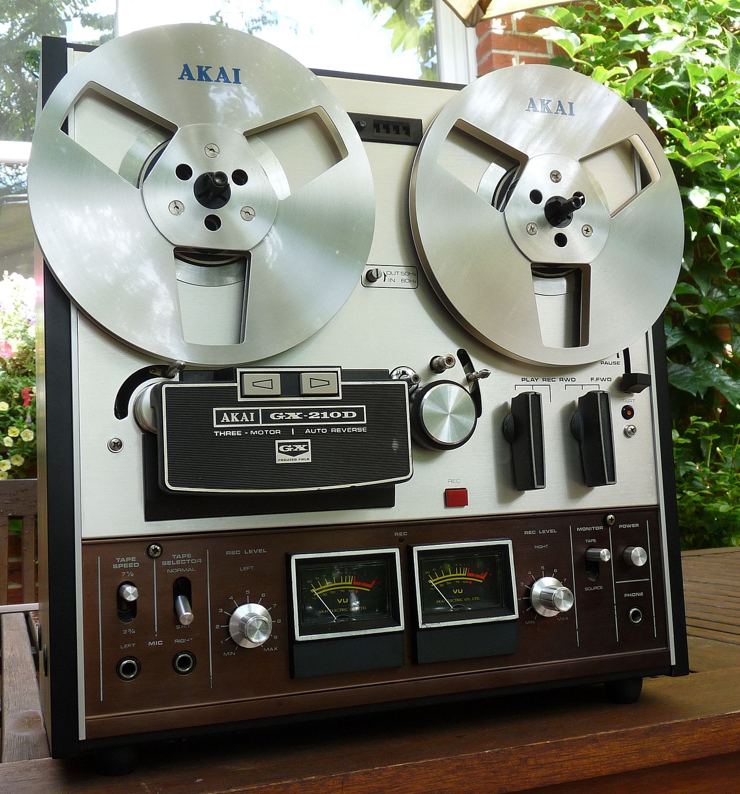

Eine AKAI GX-210 D
Auffällig ist bei dem Gerät, die ausgeblichene Eloxierung. Eigentlich müßte das pechschwarz sein.
Macht aber nichts. Sieht doch gar nicht so schlecht aus.
AKAI GX 210 D

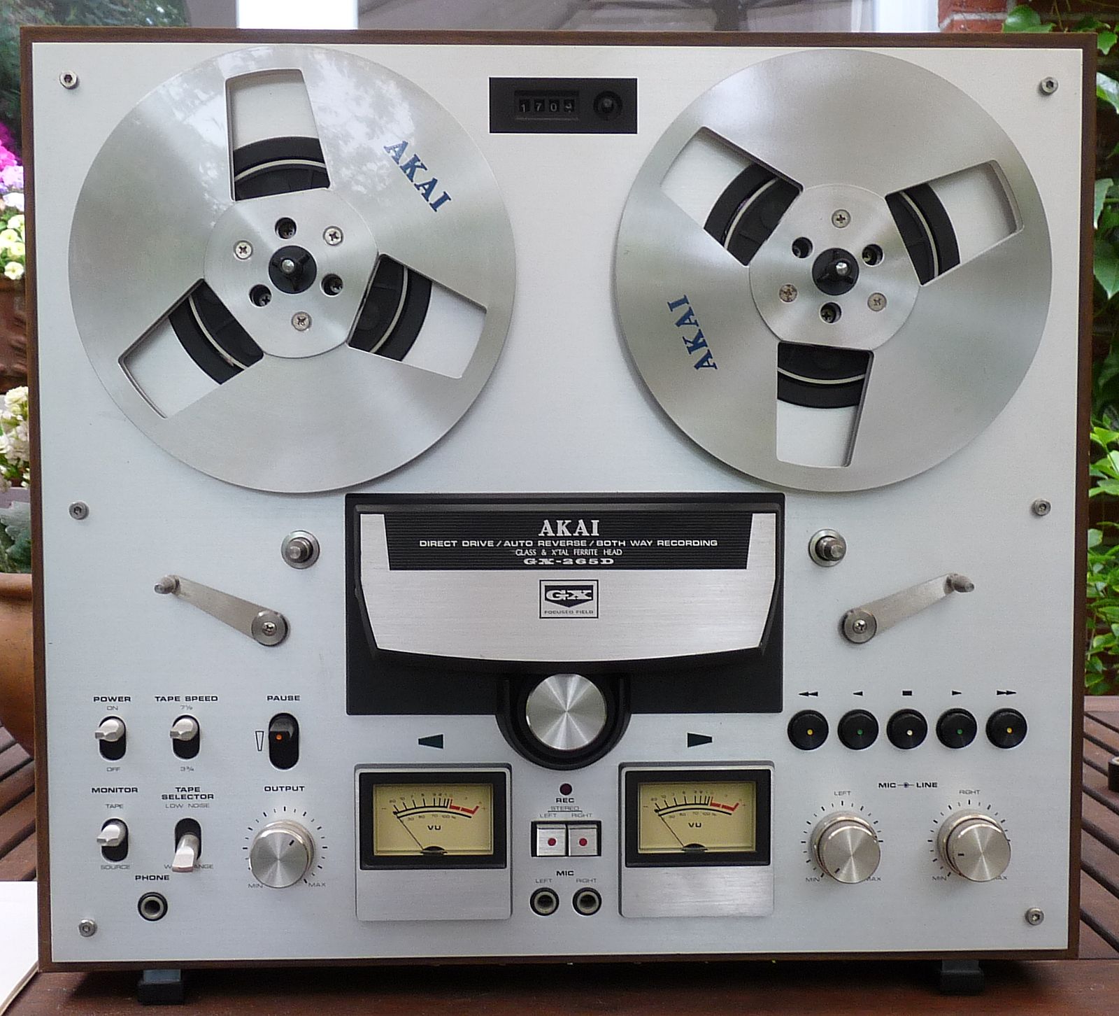

Hier die AKAI GX-265D mit 6 Tonköpfen, also bothway Recording.
Mich faszinieren immer wieder die quasi verschleißfreien AKAI Tonköpfe
AKAI GX 265 D

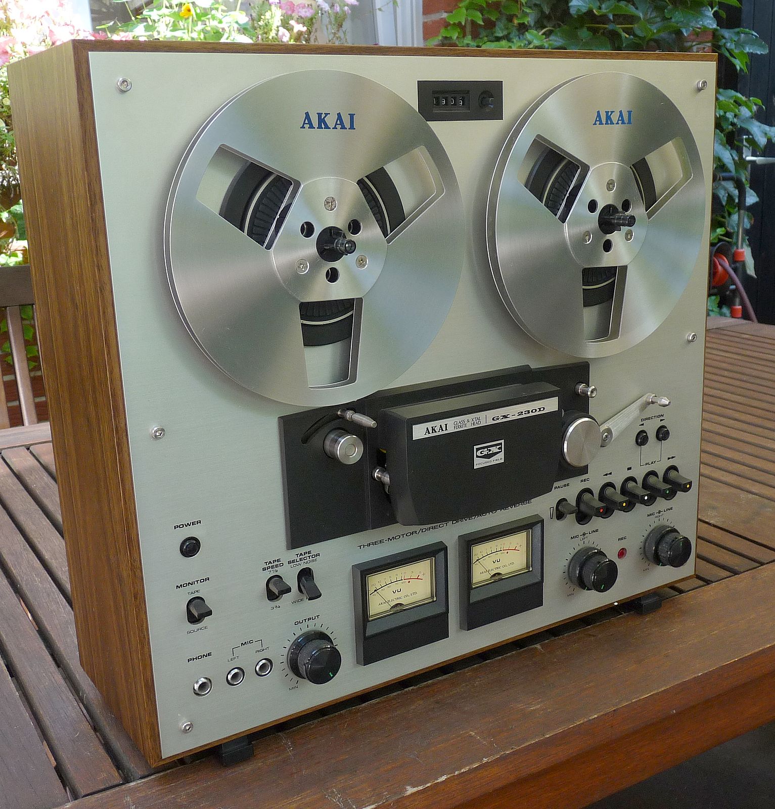

Diese GX 230D habe ich im Neuzustand mit Originalkarton erworben. Das nach fast 50 Jahren nachdem sie produziert wurde!
Wie ihr seht, bin ich ein AKAI Fan. Das liegt hauptsächlich an der Robustheit dieser Geräte und natürlich an dem bereits erwähnten Tonkopfvorteil.
AKAI GX 230 D

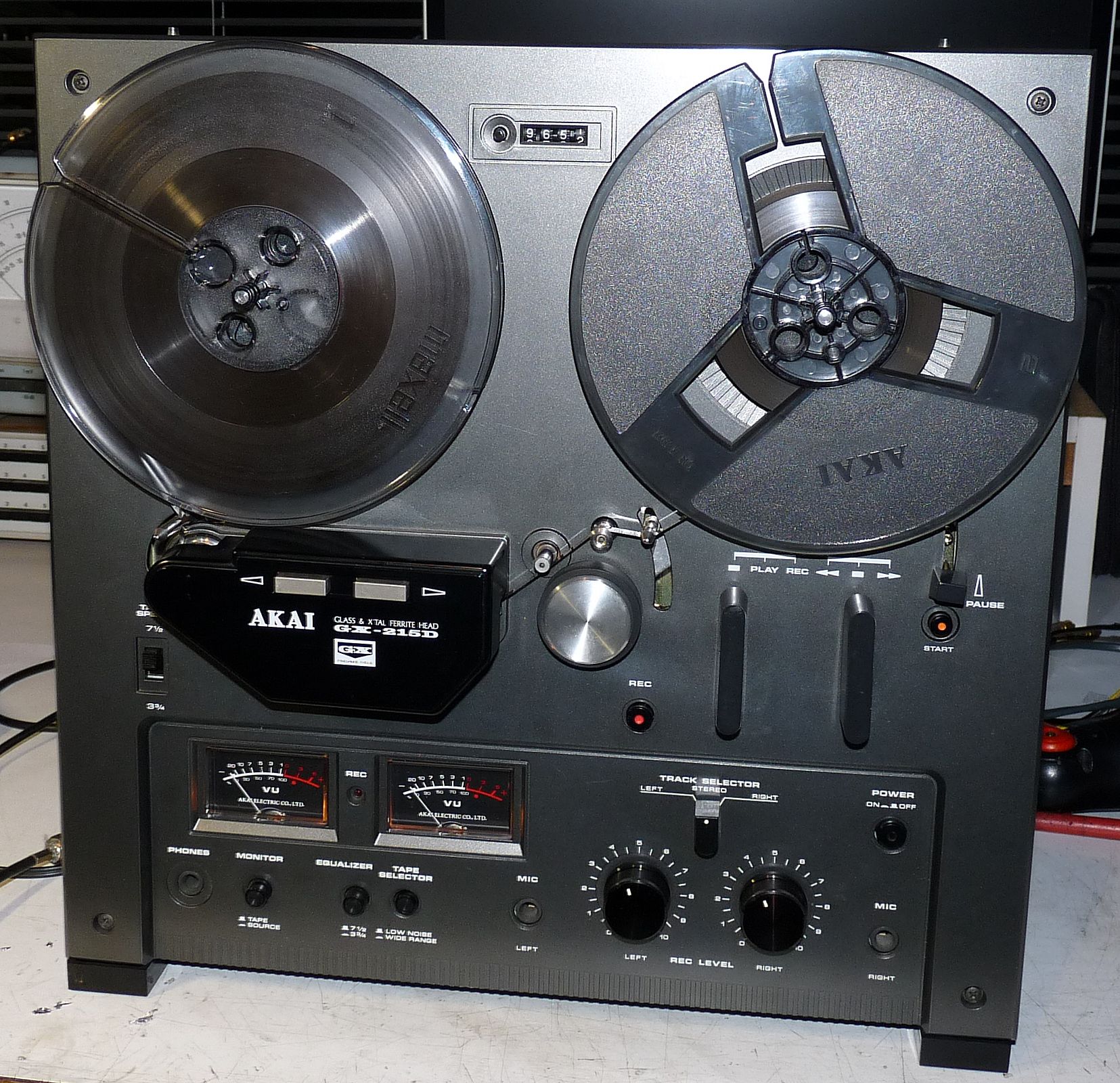

Hier noch der Plastikbomber GX-215D. Trotz fehlender ALU-Front finde ich, sieht das Ding ganz nett aus,
Müßig zu erwähnen, daß alle meine Maschinen einwandfrei funktionieren und eingemessen sind.
AKAI GX 215 D

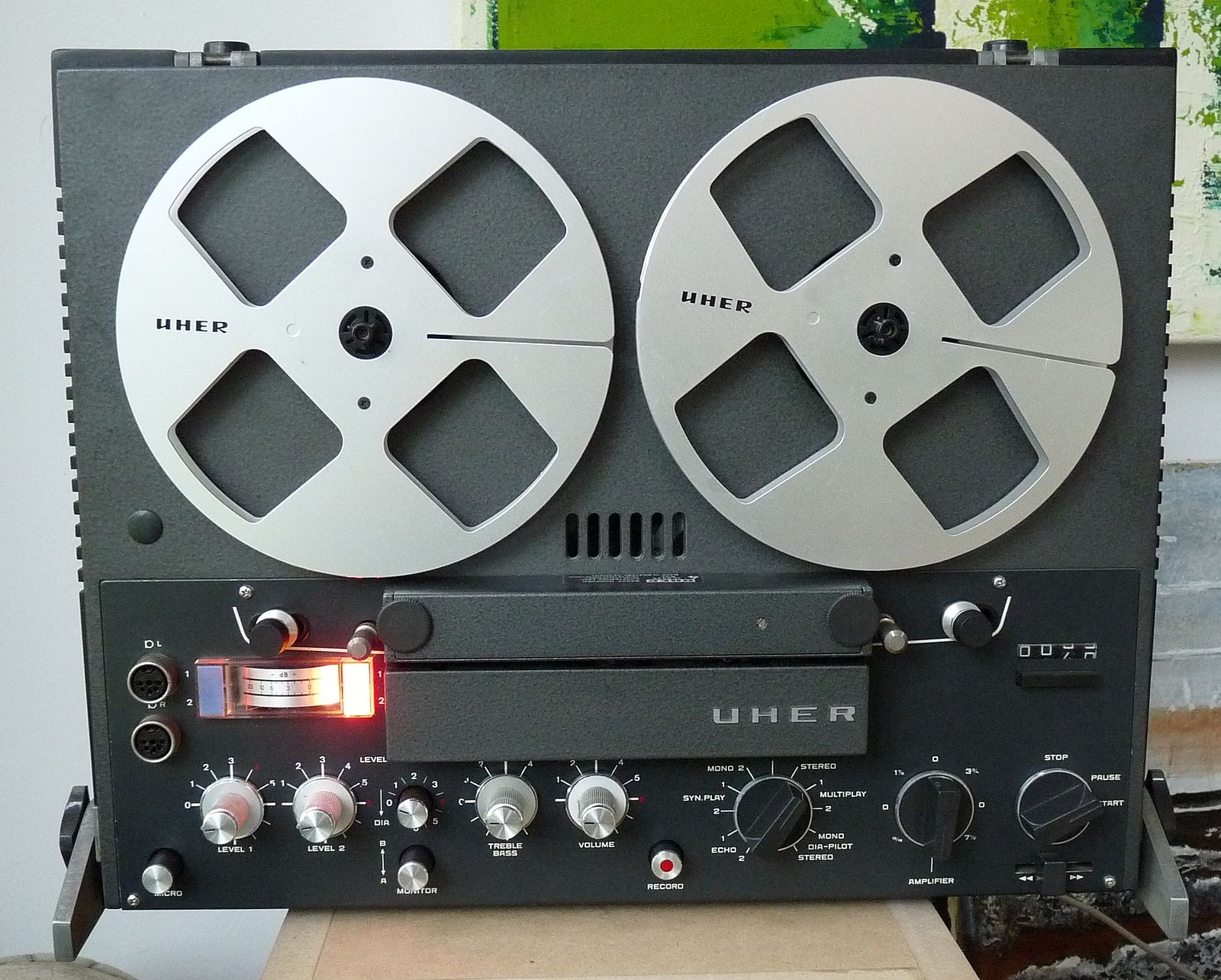

...doch noch eine, obwohl ich dieses Gerät mittlerweile verkauft habe. (und bereut habe)
Eine Uher Royal de Luxe mit schwarzem Gehäuse, schwarzer Front und englischer Beschriftung.
Gab es sowas mal ab Werk oder ist das zusammengebastelt worden ?
Royal de Luxe in schwarz

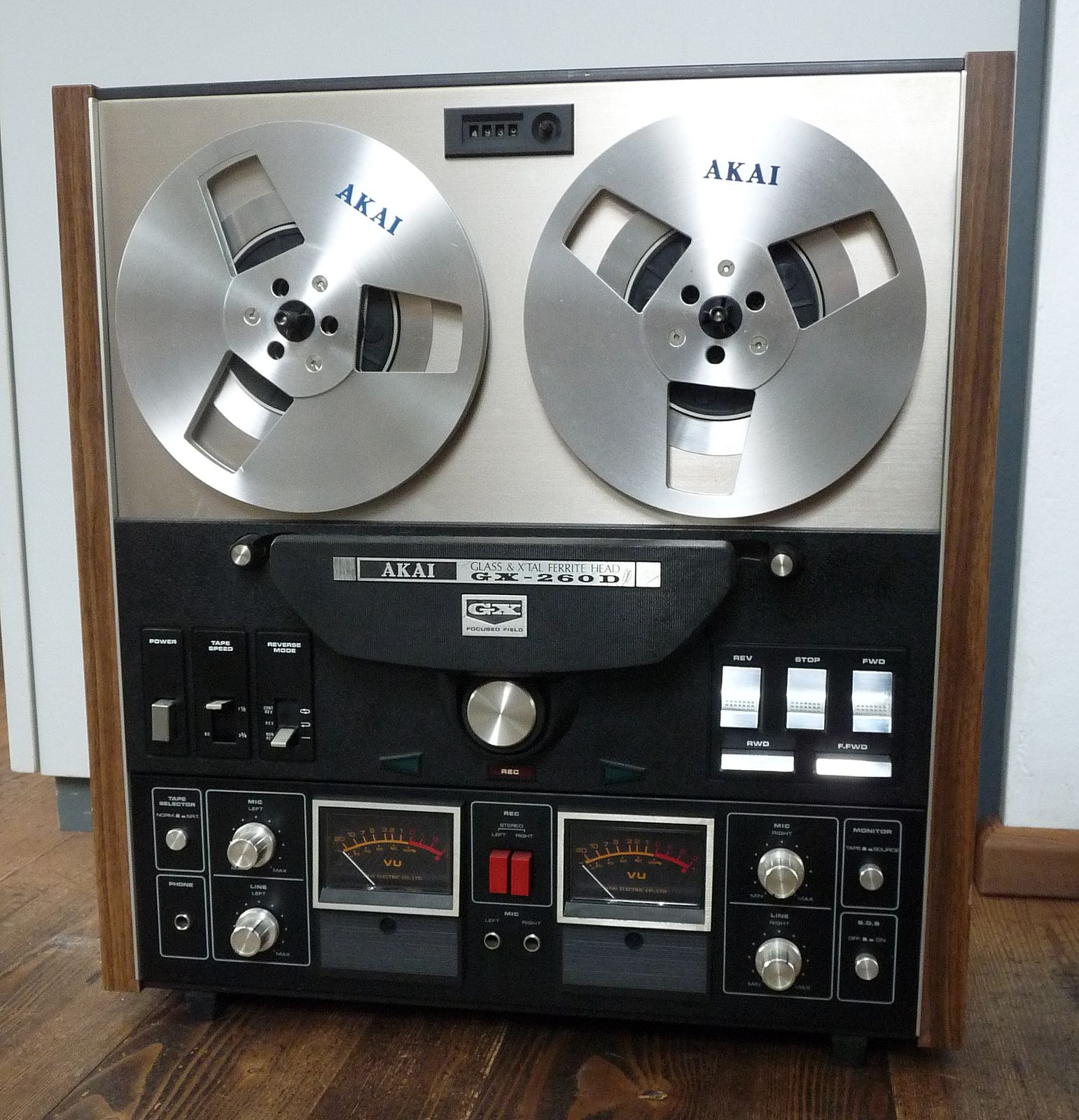

hier meine AKAI GX 260D
Ein sehr robustes Gerät mit 6 Tonköpfen. Leider verfügt diese Maschine über keine Pause Taste, was mich ein bißchen stört.
AKAI GX 260 D

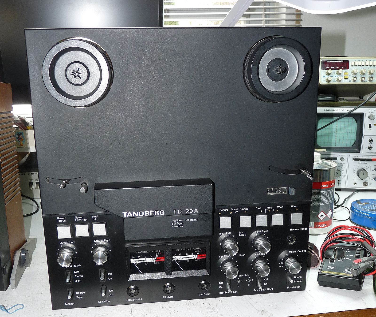

hier steht gerade eine zweite TD 20 A, der jemand mal die schwarze Frontplate der SE Version verpasst hat. Also ein Unikat, wenn man so will.
Der Aufnahmekopf ist leider Schrott und Herr Schmidt vom Tandberg Zetralservice kann auch nicht weiterhelfen.
Jetzt habe ich in der Bucht einen nagelneuen Philips Aufnahme-Tonkopf erworben, der müßte mechanisch in etwa passen (da sehr schmal) und dann werde ich diesen in die Tandberg verpflanzen.
Den Aufnahmeverstärker muß ich dazu etwas modifizieren, da der Philips Kopf eine erheblich größere Impedanz aufweist. Aber für einen alten Elektrotechnikhasen kein Problem.
Der Holgi hat sowas ja schonmal mit einem AKAI Kopf gemacht
siehe hier: AKAI Kopf in TD 20 A
Außerdem waren bei dem Gerät etliche Tantal Elkos kurzgeschlossen, was leider ein häufiges Problem bei der TD 20A ist.
Tandberg TD 20 A (mit SE Frontplatte)

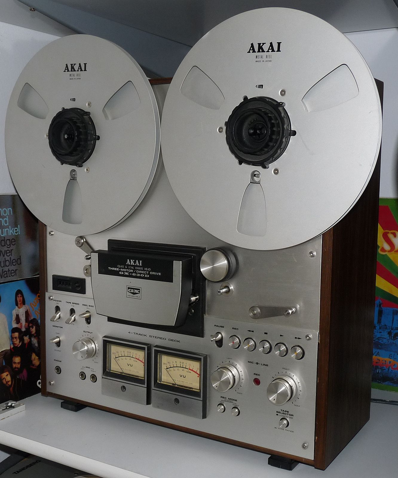

So hier endlich eine "große" AKAI
GX 630 D
Dieses Gerät besitze ich schon seit 20 Jahren und ist ebenfalls unverwüstlich.
AKAI GX 630D

Hallo Jan,
mein Favorit bis jetzt ist die "schwarze" UHER RdL, sehr schöne Maschine, wobei sich auch deine anderen Bandgeräte sehen lassen können!
Aber es geht ja noch weiter...

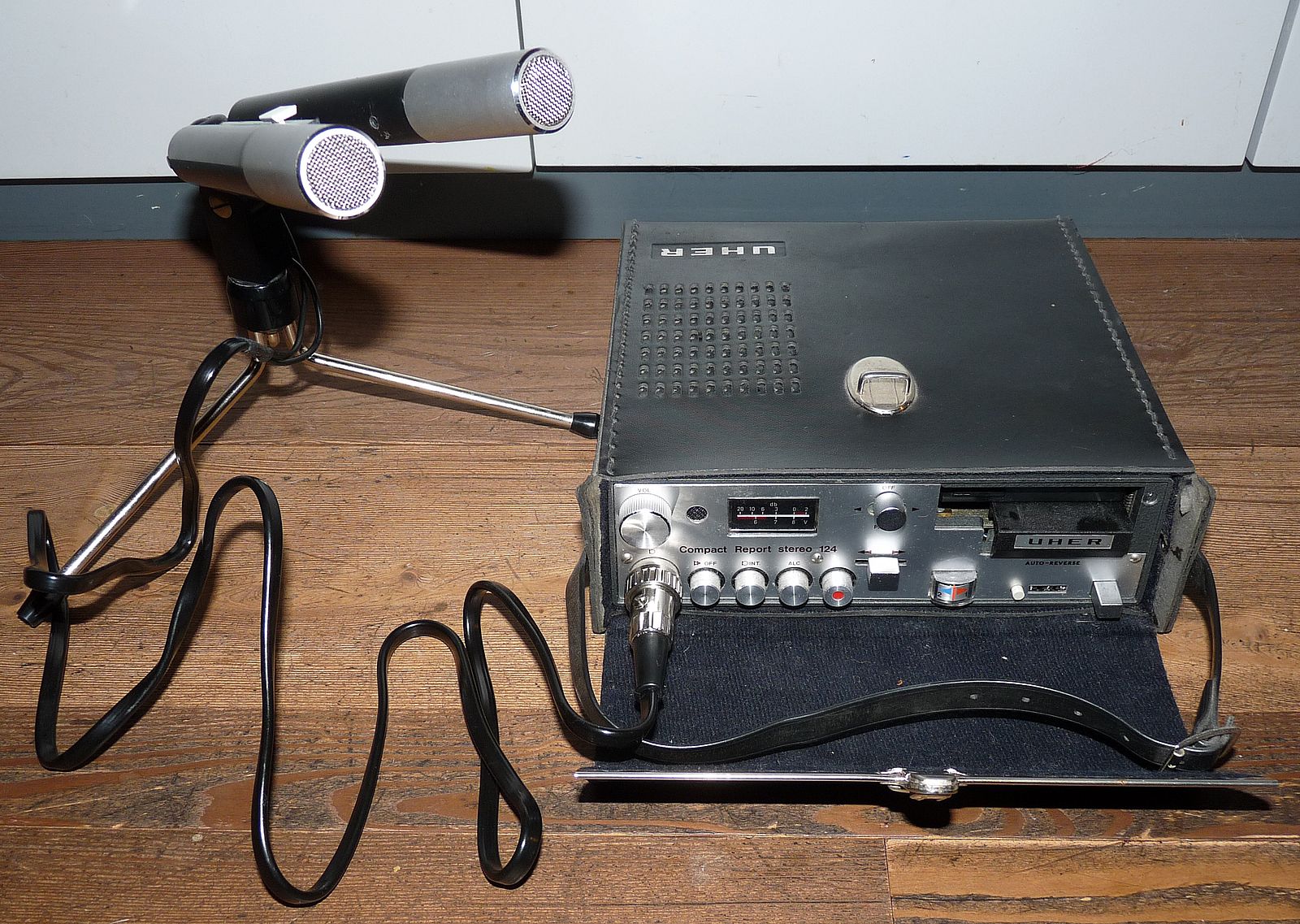

sehr schön, endlich Themenwechsel...
hier mein nächstes Schätzchen, ein 100%ig funktionierendes CR-124 von Uher.
Autoreverse, alles läuft perfekt. Da stecken jede Menge Arbeitsstunden drin.
Das ist was anderes als an einer AKAI Bandmaschine zu basteln. Nix für Grobmotoriker.
Alleine der Riemenwechsel ist ein absolutes Abenteuer.
UHER CR-124
(16.02.2021, 17:59)musicus schrieb: Hallo Jan,
und genau diese Maschine habe ich leider vor einem Jahr verkauft...

das CR 124 ist ja wirklich supersüß - ich bin ein erklärter Fan der Spulen-Reports, das kleine Ding hatte ich noch nicht auf dem Schirm. Wie ist das denn klanglich im Vergleich zu den Spulengeräten ?

Hallo Frank!
Der Klang eines CR124 finde ich erstaunlich gut - über eine Anlage.
Gleichwohl kann ein UHER-CR der frühen Stunde noch nicht mit
einem Spulen-Bandgerät mithalten.
Das ändert sich aber im laufe der Weiterentwicklung.
So wird im UHER-Buch (Hrsg. A. Flader) auf Seite 214
Arndt Klingelnberg (HiFi-Stereophonie) zitiert:
"dass die Gesamtklangqualität des CR 240 derjenigen des Report
Spulengerätes 4400 IC bei 19 cm/s zumindest gleichkommt"
PS.: Erhards CR124 gehört zur 2. Ausführung des CR124
(im Bild unten). So ging es vorher in Serie (Vergleichsfoto):
Das Vorserienmodell hieß noch "UHER Cassett Report" und
sah so aus:
Wobei dieses Gerät später mit Elementen des späten CR124
modernisiert wurde.
Im erwähnten UHER-Buch findet sich auf S. 55 ein Bild, wie
es ursprünglich aussah.

Mein Gerät habe ich übrigens auf Chromdioxid Cassetten angepasst, also die Aufnahme/Wiedergabe Entzerrung verändert. (Von 120 µs auf 70 µs)
Damit kann ich dann auch meine Casettensammlung abspielen. (habe noch über 200 bespielte)
Dafür muß nur ein einiziger Widerstand pro Kanal geändert werden, da Aufnahme und Wiedergabeverstärker bei dem Gerät kombiniert sind.
Leider habe ich jetzt nicht mehr genau auf dem Schirm welcher das war. Ist schon ewig her.
Der Klang des Gerätes ist erstaunlich gut. Natürlich rauscht das Teil wegen fehlendem Dolby ganz ordentlich.
Auch das eingebaute Mikrofon macht wirklich gute Aufnahmen.
Wenn ich mir da so den Ton von modernen Videoclips anhören muß, die mit dem Smartphone gemacht wurden...
Gruß, Jan
