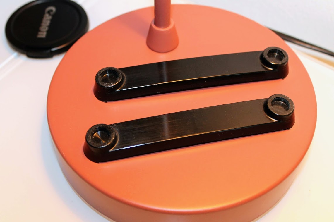

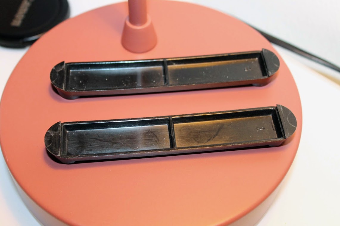

Vielleicht helfen Dir diese Bilder weiter:
Die haben hier bei mir lange gelegen. Hatte Sie in der Bucht eingestellt und ca ein halbes Jahr gedauert befor die weg waren.
Unglaublich...
LG, Ernst

... da kann man schon was mit machen. Das Einzige, was ich irgendwie nicht schnalle, ist, wie die Dinger am Tonbandgerät festgemacht werden. Aber die Abmessungen kann man von den Fotos und den echten Geräten schon recht gut ableiten. Totale Präzision ist ja zum Glück an dieser Stelle nicht erforderlich.
nochmal danke und Gruß Frank

Die Stellfüße haben auf der Seite zum Gerät zeigend auf der geraden Seite des Halbkreises eine etwa 1mm tiefe Stufe. Damit rasten die Stellfüße zwischen der vordren und hinteren Gehäuseschale und dem in kräusellack lackierten Umgehäuse ein.
PS: Nach meiner Kenntnis gehörten die Stellfüße zum Lieferumfang des Gerätes.
