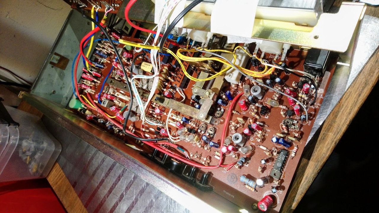

[Bild: image.jpg]
Nur: noch immer keine aufnahme, signal kommt an, über kopfhörer und souce-taste toller klang.
Bei tape-monitor nur die alte aufnahme zu hören.
[Bild: image.jpg]
Habe ich hier irgend etwas vergessen? Alle Transistoren auf der audioplatine sind erneuert sowie alle elko's.

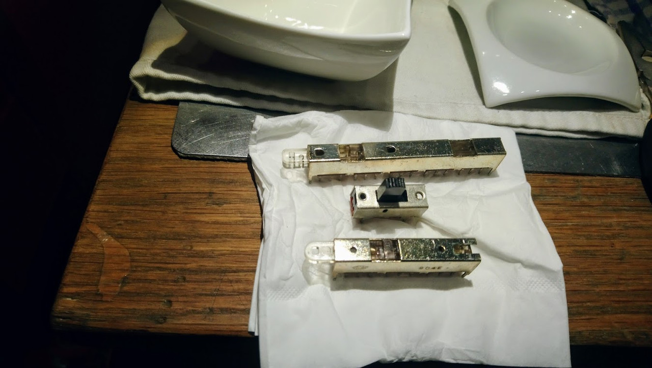

Gyrator,'index.php?page=Thread&postID=256057#post256057 schrieb:Hast Du die Schalter ungeöffnet in das Reinigungsbad gelegt?
Wenn ja, so wäre ich mit "wie neu" bezüglich der Schalter zurückhaltend. Eigentlich kann ich mir nur vorstellen, dass ein Zerlegen und Reinigen in manueller Form wirklich greift.
[Bild: image.jpg]
Zerlegt und ungereinigt...

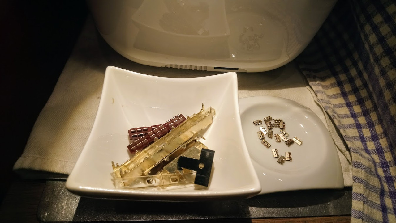

[Bild: image.jpg]
Bruzzeln im Ultraschall...

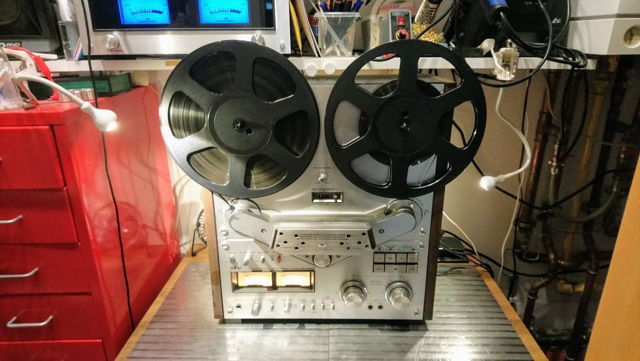

timo,'index.php?page=Thread&postID=256054#post256054 schrieb:Hallo Ernst,
dumme Frage eines Nicht-Elektronikers: Leuchten die beiden "Rec Mode"-Lämpchen?
Ist überhaupt keine dumme Frage, aber trotzdem:
[Bild: image.jpg]
LG, Ernst  Wink
