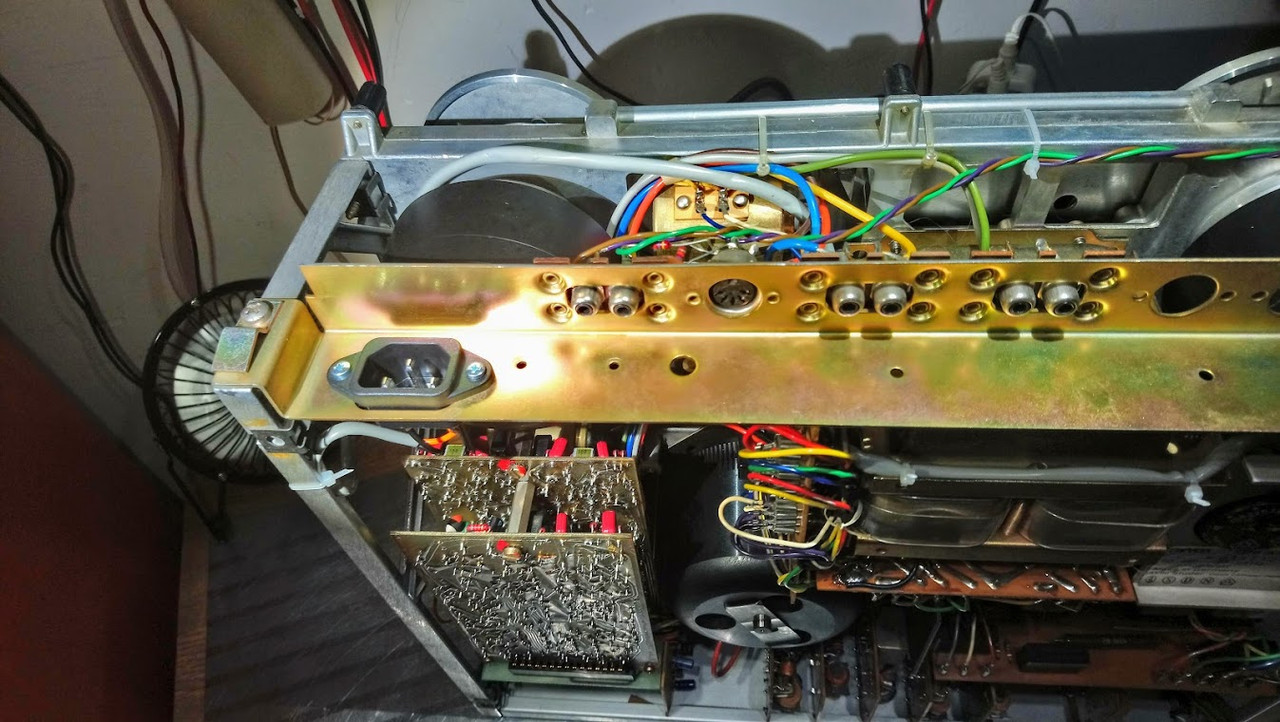

die Netzbuchse meiner A77 hat einen Wackelkontakt. Inzw. so schlimm das sie sich kaum noch einschalten lässt. Da müsste ich also bei. Scheint aber nicht so einfach zu sein. Das gute Stück ist wohl oben genietet und die Verkleidung lässt sich anscheinend auch nicht so einfach mal abziehen. Gibt's da einen Trick ?

Ausbohren! Oder den Rand mit einem geeignetem Werkzeug abscheren.

Hatte auch an einer A77 einen Wackelkontakt.
Bei mir lag es an den 2 Buchsen, wo der Gehäusestecker rein kommt.
ich habe mit einer stabilen spitzen Anreißnadel die Metallbügel etwas zusammengebogen.
Es sind 2 in der Buchse. Der innere ist schwierig.
Hat bei mir geholfen, kein Wackelkontakt mehr.

Sieht bei meiner Mk II so ähnlich aus, nur sitzt da die Buchse von unten im Ausschnitt.
Für den schiefen Sitz kann ich nichts, hatte der Vorbesitzer schon so eingenietet.... :whistling:

Es lag wirklich an den beiden Buchsen. Habe diese nachgebogen und nun ist alles ok.
