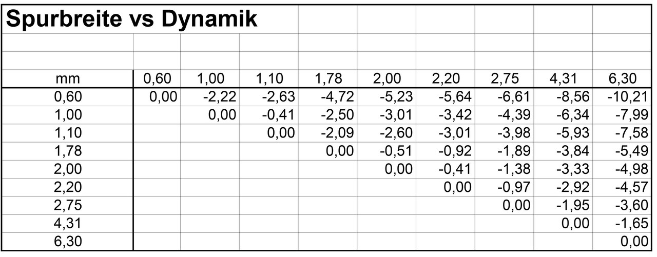

Ich habe vorhin eine Telefunken M15A mit 1/2 Zoll Stereo-Köpfen bei Hilpert online gesehen. Es gibt/gab auch 1 Zoll-Köpfe mit 2-Spuren zu kaufen, wenn ich mich richtig erinnere. Wenn die magnetische Spuren doppelt oder vierfach zu breit wie beim 1/4 Zoll-Band sind, was ist damit gegenüber 1/4 Zoll gewonnen (Rauschabstand?)? Die Gefahr von Dropouts sollte auch sinken, gehe ich davon aus. Haben solche breite Köpfe auch besondere Nachteile (Azimuth?)?
Wenn man ein Band kopiert, nimmt ja das Grundrauschen zu. Würde ein breiteres Mutterband (1/2 Zoll z.B.) am Ende einer Kopieraktion auf 1/4 Zoll die gleiche Qualität wie eine Originalaufnahme auf 1/4 Zoll liefern?
Beiträge: 4707
Vielleicht hilft diese Tabelle weiter:
(4,31 mm ist die Spurbreite für Zweispurköpfe bei Halbzoll.)
Die allgemeine Berechnung des Gewinns/Verlusts an Rauschspannungsabstand für beliebige Spurbreiten erfolgt nach der Gleichung:
Bei höheren Bandbreiten wird die Azimutkonstanz tatsächlich zum Problem, ist bei Halbzoll aber noch verhältnismäßig unproblematisch, vorausgesetzt die Bandführungen am Kopfträger sind entsprechend optimiert.

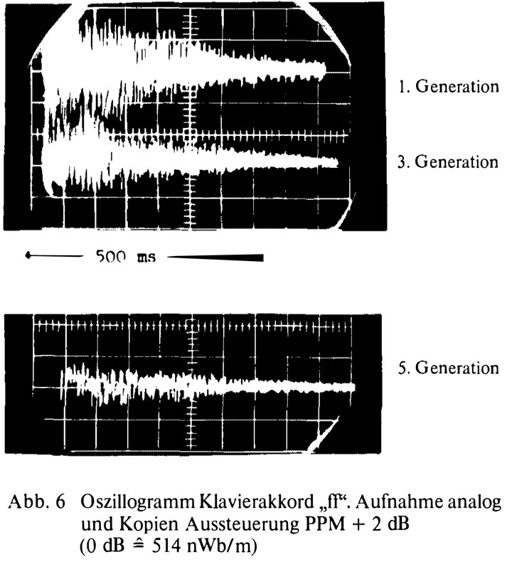

Bei jedem Kopier-Vorgang addieren sich die Frequenzgang-Fehler in dB,
in der Regel auch die Verzerrungs-Produkte sowie alle Kompressions-Vorgänge (eine spezielle Art von Verzerrungen).
Man kann auch (nach Murphy) davon ausgehen, daß Störsignale wie Netzbrumm durch Kopieren nicht abnehmen.
Die Qualität des Originals wird nie wieder erreicht.
Beiträge: 4707

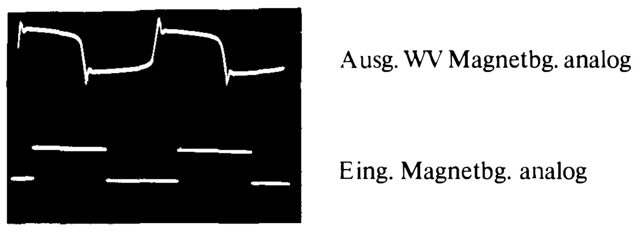

kaimex,'index.php?page=Thread&postID=254127#post254127 schrieb:Bei jedem Kopier-Vorgang addieren sich die Frequenzgang-Fehler in dB, in der Regel auch die Verzerrungs-Produkte sowie alle Kompressions-Vorgänge (eine spezielle Art von Verzerrungen). … plus Gleichlaufschwankungen, Modulationsrauschen etc. pp.
kaimex,'index.php?page=Thread&postID=254127#post254127 schrieb:Die Qualität des Originals wird nie wieder erreicht. Rechtecksignal Hinterband gegen Vorband:
Programmsignal mit zunehmender Kopiengeneration:

Das Rechtecksignal im Eingang eines TB wird schon vom Verstärker nicht mehr als Rechteck wiedergegeben.
Daher finde ich diesen Vergleich nicht als Aussagezuzverlässig.
Gruß Dietmar
Beiträge: 4707
luedre,'index.php?page=Thread&postID=254137#post254137 schrieb:Das Rechtecksignal im Eingang eines TB wird schon vom Verstärker nicht mehr als Rechteck wiedergegeben. Das ist mir natürlich auch aufgefallen.
Allerdings wäre das Oszillogramm der Magnetbandaufzeichnung bei Einspeisung eines exakten Rechtecks genauso charakteristisch verformt.
Die Abbildungen entstammen einem Vortrag von Martin Fouqué (Teldec) auf der Tonmeistertagung 1981.
Um praxisnahe Bedingungen beim Vergleich mit Digitalaufzeichnungen zu erhalten, wurde bewusst nicht der Funktionsgeneratorausgang verwendet, sondern das Summensignal eines Studio-Mischpults.
luedre,'index.php?page=Thread&postID=254137#post254137 schrieb:Daher finde ich diesen Vergleich nicht als Aussagezuzverlässig. Da steht nichts irreführendes. Es wird nicht behauptet, daß es eine reine Magnetband-Eisenschaft sei, sondern gezeigt, was vorne rein ging und "hinten" rauskam.
