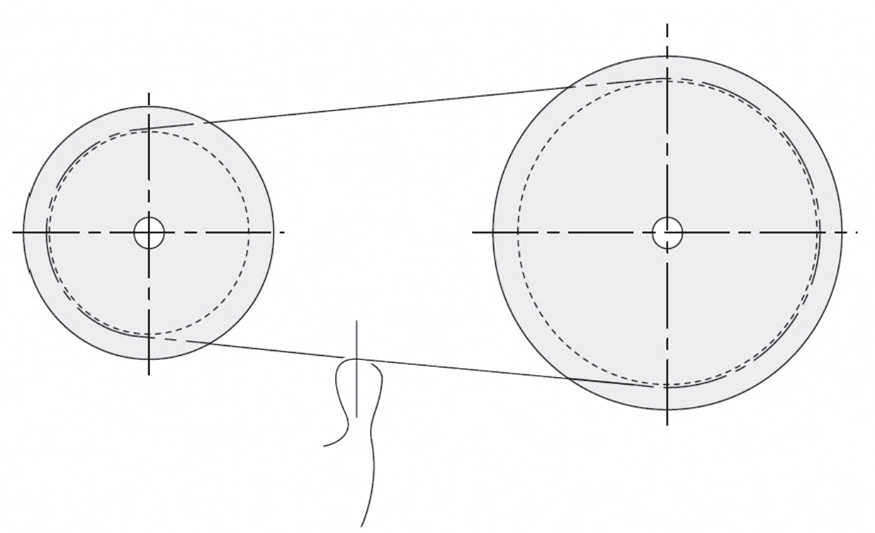

Es gibt Berechnungsformeln für die Riemenlänge, sofern Wellendurchmesser und Achsabstände bekannt sind.
Leider ist es schwierig, den Wellendurchmesser des Tonmotors direkt zu messen, weil er nicht gut zugänglich ist.
Die Alternative ist wie beschrieben mit einer dünnen Schnur das Maschinenmaß zu ermitteln und dann die Dehnungsüberhöhung zu addieren (hier etwa 8%).

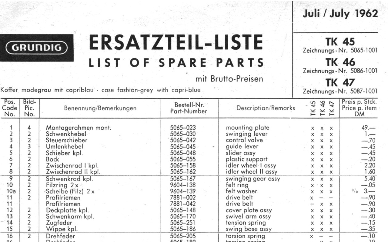

Beiträge: 4707
Hallo Thomas,
laut Grundig-Ersatzteilliste sind die Riemen von TK46 und 47 identisch (Best. Nr. 7881-042)
Da der Riemen nicht exakt rund liegt, könntest du evtl. den größten und kleinsten Innendurchmesser messen?
Erstens lässt sich so der exakte Durchmesser durch Mittelung errechnen, und zweitens wird bei Bestellungen oft nach dem Innendurchmesser gefragt.

Falls dies nicht sicher ist oder der Riemen ganz fehlt, hilft nur noch die Methode, mit einer möglichst dünnen Schnur das Maschinenmaß zu ermitteln ...
... und dann für Rundriemen nach folgender Formel die Bestellänge zu ermitteln:
(Schnurlänge + Ø Rundriemen × pi) / (1 + Dehnung) / 100 = Bestelllänge
Nachzulesen hier auf S. 3:
http://www.bienefeld-gmbh.de/files/daten...e_2018.pdf

Beiträge: 4707
Gyrator,'index.php?page=Thread&postID=238004#post238004 schrieb:(auf Anregung von Klaus S., danke!) Danke auch von meiner Seite! Das würde bedeuten, dass mein Antriebsriemen (auf besagter Webseite "Motorschwenkrad" genannt) definitiv zu lang ist/war, wie hier zu sehen:
Seltsam allerdings, dass Grundig für die TK 46/47 Riemen eine unterschiedliche Best. Nr. angibt als für die TK45, Alard Roose aber dieselbe (und noch dazu eine ganz andere):

Peter Ruhrberg,'index.php?page=Thread&postID=237995#post237995 schrieb:(Schnurlänge + Ø Rundriemen × pi) / (1 + Dehnung) / 100 = Bestelllänge Bei der Formel hat offenbar schon in grauer Vorzeit mal der Kopierfehlerteufel zugeschlagen.
Das im zitierten Aufsatz vorgeführte Beispiel rechnet nach dieser Formel:
(Schnurlänge + Ø Rundriemen × pi) / (1 + Dehnung/100) = Bestelllänge
wenn man die Dehnungprozente direkt eingibt.
Wer gewohnt ist, Prozente wie zB 8% von vornherein als 0,08 einzugeben, kann die "/100" der Formel weglassen.
