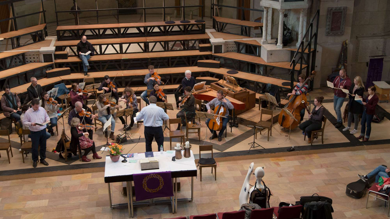

Die Bilder umfassen einige Stationen ab Generalprobe bis zur CD-Kopierstraße.

Dieses Ensemblebild mit den drei Solisten rechts ist aus Nr. 30: "Eilt, ihr angepissten" – sorry – "angefocht'nen Seelen" – gut fand ich dabei, dass die "Wohin"-Einwürfe nicht aus dem Chor kamen:
Der Chor kam trotz seiner Größe überraschend, schlank, präzise und nicht zuletzt textverständlich herüber:

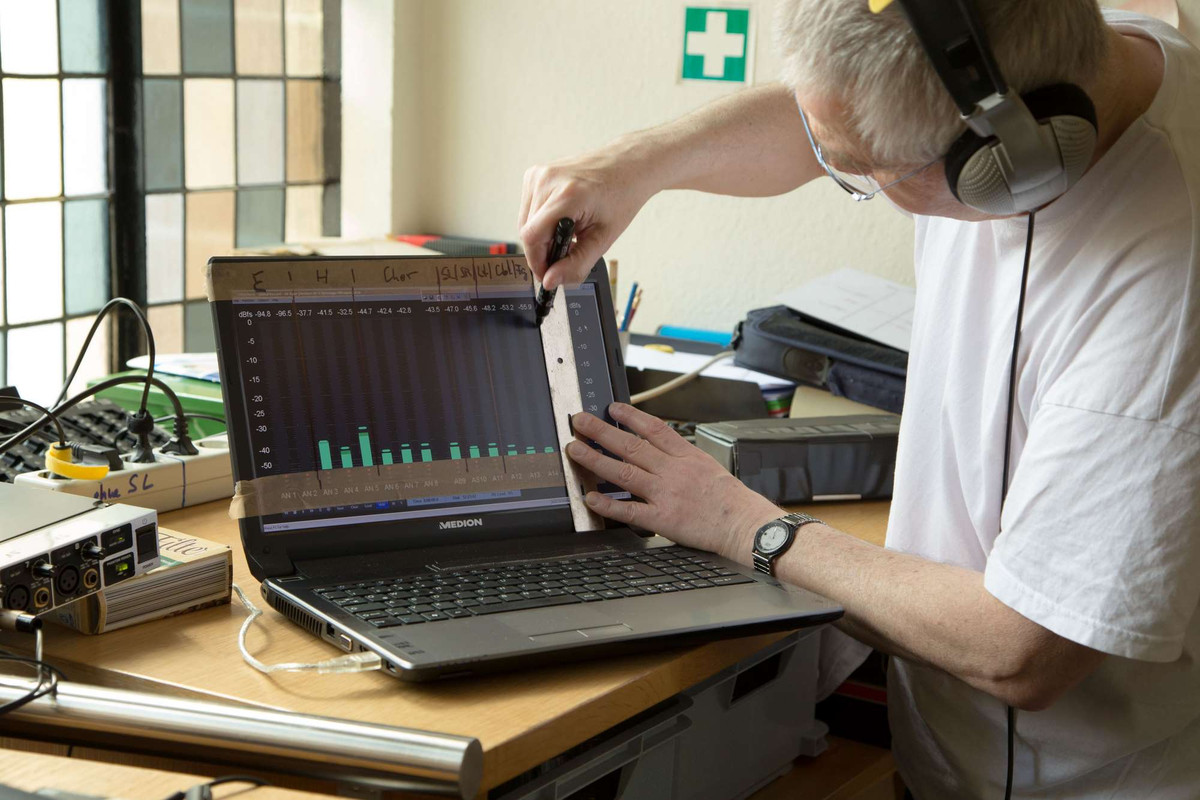

Diese Fotos nach knapp einer Stunde "Spielzeit" zeigen den Augenblick, wo allmählich der Stress von mir abfiel, die zentralen Partien des Werks an der Reihe waren und ich bloß zuzuhören brauchte, weil ich spätestens dann wusste, dass die nachfolgende Abmischung auch zusammenpassen würde, was keineswegs selbstverständlich ist, weswegen ich zur Kontrolle immer eine zweikanalige Havariefassung "live" mische (was im Mittelteil bei den fast im Sekundenabstand wechselnden Besetzungen eine echte Herausforderung ist), die auf einem netzunabhängigen Flashecorder aufgezeichnet wird.

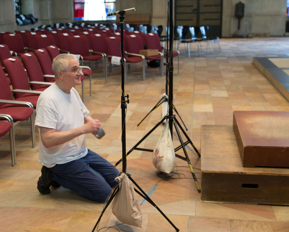

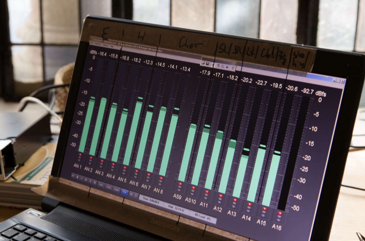

Da ich auch heute noch nach dem Grundsatz arbeite, "so wenig Mikrofone wie möglich, so viele wie nötig", und zudem Kirsten ausnahmsweise mitwirken konnte, waren wir diesmal mit dem Abbau rechtzeitig fertig, um noch an der Chorfeier (traditionell mit vielen guten selbstgemachten Speisen!) teilnehmen zu können. Allerdings nicht allzu lange, denn erstens war ich da schon zehn Stunden ununterbrochen im Einsatz, und zweitens musste Kirsten am nächsten Tag schon um 7 Uhr mit dem Zug nach München ...
Wie mein Arbeitsplatz bei der Abmischung aussieht, ist auf dem Foto mit den beiden Bildschirmen zu erkennen, der Milchkaffee ist notwendiger Treibstoff

Da Mehrspuraufzeichnung in den 1970ern und 1980ern unerschwinglich war, habe ich frühzeitig gelernt, während des Mitschnitts zugleich auf Stereo abzumischen, d.h. unter den Bedingungen einer Livesendung. Da ist - wie beim Dirigieren - Vorausdenken das A und O.
Auch hier (wie bei vielen anderen Themen) war ich mir mit Eberhard Sengpiel einig, dass Aufstellorte und Mikrofontypen so gewählt werden müssen, dass die Signale später eine homogene Mischung ergeben können und nicht durch Hallzugabe oder ähnliches "hingebogen" werden müssen, um miteinander verträglich zu werden.
Ein falsch aufgestelltes Stützmikrofon beispielsweise ist im Grunde unbrauchbar, weil seine Zumischung das Klangbild so stark verändert, dass es unmöglich wird, es je nach Bedarf (Komposition, wechselnde Besetzung, dynamische Verläufe) unterschiedlich zuzumischen, ohne dass der Gesamtklang z.B. mehrräumig wirkt oder die Hörperspektive und Stereobasis sich wahrnehmbar ändern. Das ist vor allem bei der Johannespassion entscheidend, weil hier die Besetzungen in den dramatischen Partien oft im Sekundentakt wechseln, zum Beispiel in den rasch aufeinander folgenden Dialogszenen zwischen Evangelist, Pilatus, Christus, Petrus, verschiedenen Nebendarstellern (Zeugen, Hohepriester, Ancilla, Servus etc.) und den Turba-Chören.
Ein Kardinalfehler mancher Nachwuchstonmeister ist, dass sie nur noch Einzelsignale "abnehmen" in der Hoffnung, ihre zahlreichen Spuren während der Abmischung adäquat zusammenzubekommen ("we'll fix it in the mix"). Das Resultat ist oft, dass – überspitzt ausgedrückt – nichts mit nichts zusammenpassen will.
Es sind dieselben Nachwuchstalente, die die akustischen Folgen dieser Bequemlichkeit weder begreifen noch hören können, weil ihnen die dafür nötige Schulung fehlt. Auf diese war ich aber mit meinen damals stark eingeschränkten finanziellen und logistischen Mitteln (ich hatte bis 1987 keinen Führerschein!) angewiesen, was sich in späteren Jahren ausgezahlt hat.
Das bedeutet in der Praxis, dass ich bei Stützmikrofonen bei der Aufstellung quasi um jeden Zentimeter und bei der Ausrichtung um jeden Winkelgrad "kämpfe", was mir allerdings auch meistens eine Vielzahl an Mikrofonen erspart, die nur zusätzliche Arbeit für mich bedeuten, den Ausführenden im Weg stehen und nicht zuletzt die Optik stören.
Strafverschärfend kommt hinzu, dass ich bei vielen Mitschnitten die Mikrofonaufstellung nur in der Generalprobe entscheiden, aber nicht ausprobieren kann, zum Beispiel wenn zwischen GP und Aufführung ein Mikrofon-Setup abgebaut werden muss, weil im Aufnahmeraum zwischendurch eine andere Veranstaltung (in diesem Fall ein Gottesdienst) stattfindet, für den der Bühnenaufbau bis auf die Chorpodeste entfernt wird. Aus diesem Grund kann ich die Mikrofone erst unmittelbar vor dem Mitschnitt aufstellen, wobei zusätzlich zu berücksichtigen ist, dass die meisten Kirchen im vollbesetztem Zustand völlig anders klingen als unter Produktionsbedingungen, also leer (abgesehen von den anwesenden Musikern).
Gerade fällt mir ein, was mein früher Mentor Klaus Matthes zu diesem Thema in seinen Memoiren schrieb (was selbst dann gilt, wenn die Musiker nur zu einer Stellprobe anwesend sein können):
"Was auf Außenstehende rätselhaft oder gar unprofessionell bis unfreiwillig komisch wirken kann: Um die Klangbalance von Instrumenten und Stimmen sowohl mit ihren Direktanteilen als auch in der räumlichen Abbildung bereits während der Aufnahme so ausgewogen wie möglich hinzubekommen, bewege ich mich im Aufnahmeraum, nicht selten in leicht gebückter Haltung, horche, schiebe das Haupt- oder Stützmikrofon ein wenig vor oder zurück, nach links oder rechts. Diese scheinbar meditative, bisweilen auch tänzerisch anmutende Einlage hat nichts mit Selbstdarstellung des Tonmeisters zu tun; auf diese Weise versuche ich, für alle Mikrofone den bestmöglichen Platz zu finden.
Häufiges Hin- und Hereilen zwischen Aufnahmeraum und Tonregie gehört ebenfalls dazu, denn die hoffentlich gefundene Idealposition muss über die Abhöreinrichtung kontrolliert werden, weil sie dort gut klingen soll. Jedes einzelne Mikrofon muss nach den Vorgaben der Partitur und den Vorstellungen der Künstler seinen bestmöglichen Platz finden. Hierbei kommt es oft auf Zentimeter an, da diese Mikrofone die typischen Klangfarben, den räumlichen Eindruck und sogar den Geräuschanteil der einzelnen Schallquellen erfassen sollen, damit diese Informationen dem Gesamtklangbild möglichst unauffällig, aber unterschwellig wahrnehmbar zugemischt werden können.
Natürlich könnte man auch in begrenztem Rahmen durch Filterung Korrekturen vornehmen, doch ist es mir lieber, wenn die Klangbalance schon an den Mischpulteingängen stimmt. Der Einsatz von Entzerrern kommt mir immer vor wie die Bearbeitungen eines etwas unscharfen Fotos. Mit Weichzeichnern lässt sich Unschärfe vielleicht zum Stil erklären, doch scharf wird das Foto in letzter Konsequenz trotzdem nicht."

Zur Technik: In welchem Format nimmst du auf, direkt CD-konform (16Bit/44,1kSps) oder mit 192kSps/24Bit ?
Waren es jetzt insgesamt 15 Mikrofone ?
Gibt es ein Bild, auf dem alle markiert werden könnten?
Hast du alle separat aufgenommen oder zu mehreren Gruppen zusammengefaßt ?
Wieviel GigaByte waren die Roh-Aufnahmen zusammen groß ?
Erfolgt die Mikrofon-Aufstellung (Platzierung auf wenige cm und Orientierung auf wenige Grad optimiert) rein nach Gehör oder mit technischen Hilfmitteln ?

kaimex,'index.php?page=Thread&postID=236463#post236463 schrieb:Zur Technik: In welchem Format nimmst du auf, direkt CD-konform (16Bit/44,1kSps) oder mit 192kSps/24Bit ? 24 bit, 44,1 kHz.
Würde ich für SACD produzieren, würde ich die SF entsprechend anpassen, möglich wären max, 192 kHz.
kaimex,'index.php?page=Thread&postID=236463#post236463 schrieb:Waren es jetzt insgesamt 15 Mikrofone ? 13. Mit mehr Mikrofonen würde ich mir kaum Freunde machen, da sie gerne im Wege stehen und wie angedeutet die Optik zu sehr beeinträchtigen.
kaimex,'index.php?page=Thread&postID=236463#post236463 schrieb:Gibt es ein Bild, auf dem alle markiert werden könnten? Ich hoffe mit diesen Markierungen sind alle gut genug zu erkennen:
Außer den Sängern sind also nur die Continuoinstrumente gestützt. Nebenbei: Der Tenor singt seine Partien von einem Podest links neben der Truhenorgel (von deren Spieltisch aus gesehen). Zum Glück war er laut genug, um problemlos über das rechte Solistenmikrofon (im Bild natürlich links zu sehen) gestützt zu werden. Tatsächlich war er so durchdringend, dass ich alle Continuostützen möglichst weit weg und von ihm weg gerichtet postieren musste, da ich sonst über diese Mikrofone hauptsächlich ihn gehört hätte.
Weitere Details sind dieser Übersicht zu entnehmen:
kaimex,'index.php?page=Thread&postID=236463#post236463 schrieb:Hast du alle separat aufgenommen oder zu mehreren Gruppen zusammengefaßt? In der Aufstellung teilweise zusammengefasst (Cello & Laute, Kontrabass & Fagott, Cambalo & Orgel), dann separat aufgezeichnet. In der Mischung dann einige Mikrofone wiederum gruppiert (die auf den Hochstativen), diese manchmal allerdings gruppenweise getrennt (SA und TB, also die äußeren und inneren Chormikrofone), falls die typischerweise unterbesetzten Herren entweder untergingen oder sich zu stark anstrengten, um hörbar zu werden, was fürs Publikum vielleicht ausgewogen erscheint, jedoch in den Stützen meist bis zur Albernheit übertrieben klingt.
kaimex,'index.php?page=Thread&postID=236463#post236463 schrieb:Wieviel GigaByte waren die Roh-Aufnahmen zusammen groß ? Etwa 10 GB. Daraus stelle ich zunächst Abmischung als 32 bit float Datei. Diese wiederum dient als Grundlage für evtl. kleinere globale Pegel- oder Frequenzgangkorrekturen, Bearbeitung von Pausen, Entfernung von Störgeräuschen, die in allen Mikrofonen hörbar sind, "Säuberung" gelegentlicher Unsauberkeiten in Intonation, Timing Zusammenspiel, etc.
kaimex,'index.php?page=Thread&postID=236463#post236463 schrieb:Erfolgt die Mikrofon-Aufstellung (Platzierung auf wenige cm und Orientierung auf wenige Grad optimiert) rein nach Gehör oder mit technischen Hilfmitteln ? Nach Gehör und vor allem mit Erfahrung. Beides dürfte auch mit ein Grund sein, weswegen es bis heute keine wirklichen Lehrbücher über dieses Thema gibt, die über simple Rezeptangebote ("Klavier nimmt man so auf") hinausgehen. Jeder Fall liegt anders, doch zum Glück bleiben die Grundlagen des künstlerischen Handwerks dieselben.

Letzteren (alternativ einen platzenden Luftballon) verwende ich oft, um die Impulsantwort eines mir noch unbekannten Aufnahmeraums aufzuzeichnen, die ich später als Faltungshall unmerklich einigen Instrumenten oder Stimmen beimischen kann, damit sie nicht bei Überstützung vorne aus dem Ensemble herausfallen und wie in einer kleinen Telefonzelle auf dem Mischpult zu sitzen scheinen (Mehrräumigkeit).
Bei Aufnahmeräumen mit hervorragender Akustik (Stichworte z.B. Diffusität, erste Reflexionen/Anhall und Frequenzabhängigkeit der Nachhallzeit) sind derlei Griffe in die Trickkiste meist unnötig.
