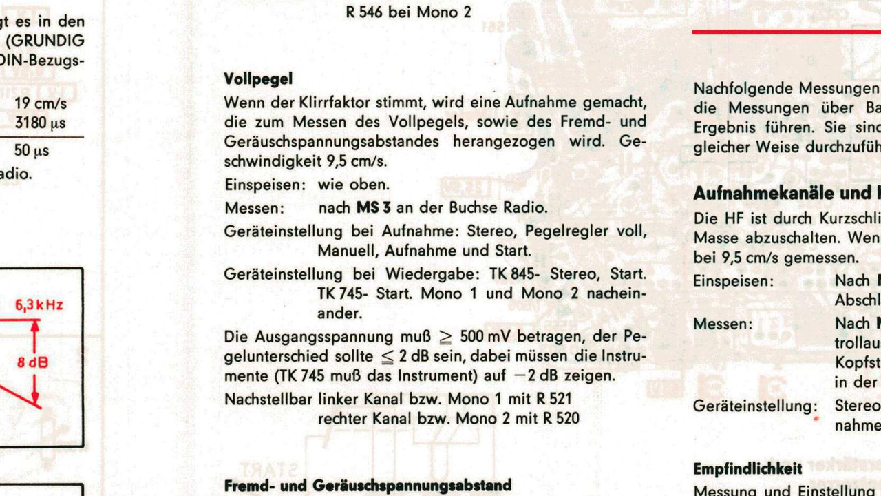

Hallo Mandfred,
mampfi,'index.php?page=Thread&postID=235241#post235241 schrieb:Eine Verständinsfrage hätte ich aber noch.
Auf Seite 9 des SM wird erwähnt, daß 775mV = 0dB entsprechen, die VU Instrumente dabei aber -2dB anzeigen sollen.
Ich habe mir das mal SM heruntergeladen, da kann ich auf S. 9 die 775 mV (entsprechend 0 dB) zwar finden, aber auf S. 8 steht:
Seltsam ...
kaimex,'index.php?page=Thread&postID=235245#post235245 schrieb:Deine Gedankengänge machen noch keinen klaren Eindruck. Das nehme ich mit Bedauern zurück, nachdem ich mal in das Service Manual geschaut habe.
Da steht auf Seite 8 links oben 0 dB und 3 V am Ausgang,
auf Seite 9 steht rechts oben 0.775 V = 0 dB, wobei das Instrument -2 dB anzeigen soll.
Zusammen mit der von Peter gezeigten Stelle hat man also 3 verschiedene Angaben, was das Instrument anzeigen soll, die nicht (auf den ersten und zweiten Blick) zusammen passen.
Nach längerem intensiven Starren auf die Grundig-Beschreibung vermute ich, daß alle Angaben nur pi*Daumen zu verstehen sind.
Der Unterschied von 3 V und 0.775 V kommt daher, daß einmal der Ausgang an der DIA-Buchse gemeint ist, in anderen Fällen die Radio-Buchse. Laut Schaltung gibt es dazwischen einen Leerlauf-Pegel-Unterschied von 12/34~2.8~3.
An mehreren Stellen steht 0.775 V = 0 dB (absolut). Wenn von "mindestens" 500 mV" und "- 2 dB" die Rede ist, sind vermutlich -2 dB bezüglich 0.775 V gemeint, das wären rechnerisch 0.616 V, was man auch >=500 mV nennen kann  .
2.8 * 0.775 V sind natürlich auch nicht 3 V sondern 2.17 V, aber bevor man sich verrückt machen läßt durch eine Beschreibung, die sich mehrfach auf MS1, MS2, MS3 bezieht und nicht erklärt, was das ist, kommt man mit der vorgeschlagenen Deutung wohl am ehesten zurecht.
