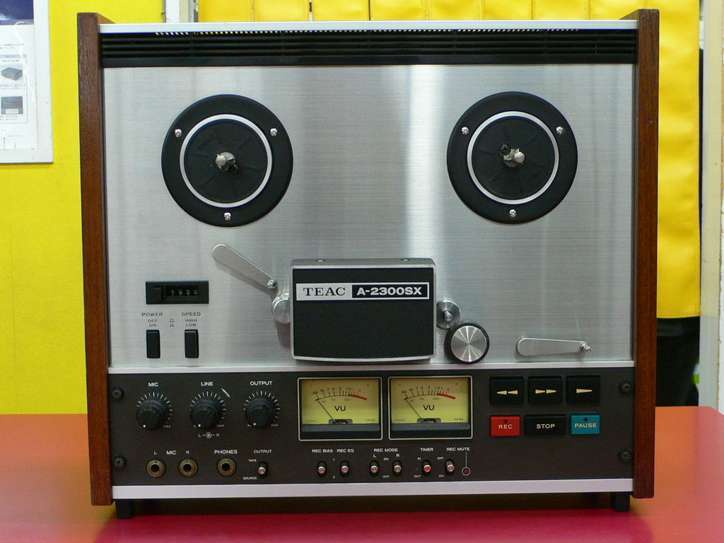

vor einigen Wochen kam diese TEAC Maschine als Neuzugang in meine Bastelwerkstatt. (mittlerweile meine achte Maschine)
Nun habe ich sie komplett revidiert. Die Seitenteile waren weiß lackiert (igitt), fast alle Schalter hatten Kontaktschwäche, die Andruckrollenmechanik war schwergängig, usw.
Die Einstellung der VU Meter getrennt für Vor und Hinterband, sowie
der einstellbare Vorband-Level (Record Monitor CAL) sind sehr ungewöhnlich. Wenn man es aber
erstmal durchschaut hat, kein Thema. Jetzt habe ich sie auf Maxell UD XL eingemessen und sie läuft wunderbar und klingt fantastisch. Auch auf 9,5 cm/s bringt sie ein sehr gutes Ergebnis.
Folgende Frage habe ich aber noch. Auf dem Schaltplan, den ich mir runtergeladen habe, sind die Kondensatoren C314/C332 mit 18nF angegeben und C315/C333 mit 39nF.
Die sitzen auf der Record EQ Platine und bestimmen den Aufnahmefrequenzgang.
In meiner Maschine haben die Dinger aber andere Werte und zwar C314/C332 = 15nF und C315/C333 = 27nF.
Ich vermute das hat mit NAB / IEC zu tun.
Weiß jemand ob weitere Bauteile betroffen sind? ggf. im Playback Verstärker?
Gruß, Jan
