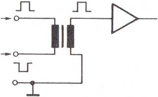

Habe hier ein Schaltbild zum Anschluss gefunden (Quelle: http://www.hifimuseum.de/symmetrische-ue...ung.html):
Betrachtet man nun den 2/1 Übertrager (rechts) heißt das dann vermutlich: Rot = Signal +, Schwarz = Signal -, Weiß = Signal +, Braun = Masse, die beiden Schwarzen = Mittelanzapfung.

tubbyshifi,'index.php?page=Thread&postID=178725#post178725 schrieb:Habe hier ein Schaltbild zum Anschluss gefunden (Quelle: http://www.hifimuseum.de/symmetrische-ue...ung.html): Korrekt so.
tubbyshifi,'index.php?page=Thread&postID=178725#post178725 schrieb:Betrachtet man nun den 2/1 Übertrager (rechts) heißt das dann vermutlich: Rot = Signal +, Schwarz = Signal -, Weiß = Signal +, Braun = Masse, die beiden Schwarzen = Mittelanzapfung. Woher weißt du, dass es Mittelanzapfungen sind? Hast du nachgemessen?
