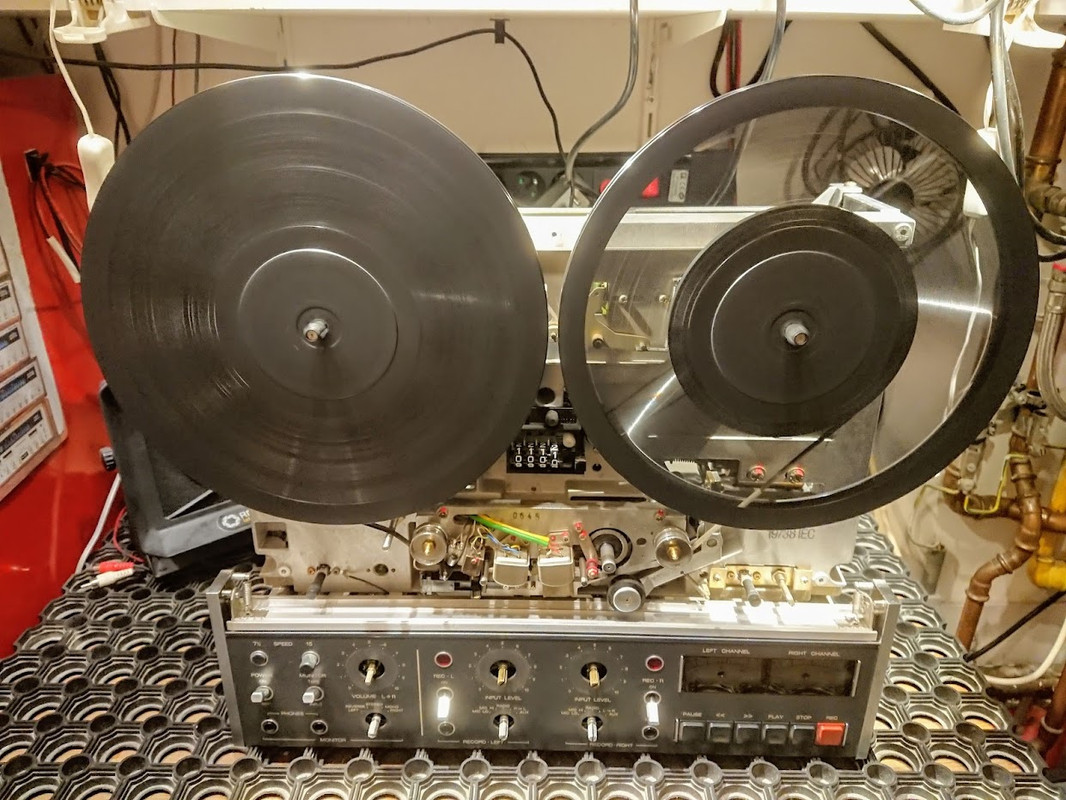

Revox B77 HS, was zu tun? - ernst56 - 10.05.2022 Moin, Vorige Woche noch einmal ein bisschen Glück gehabt. Mir ist eine B77 zugelaufen. Sie wurde mir als 4-Spur beschrieben... Gross war meine überraschung beim auspacken... ![]() Eine unverbastelte B77 HS mit viel zubehör... ![]() ![]() ![]() Meine Frage nun: ich weiss wie ich eine B77 restaurieren muss, kenne mich jedoch nicht aus mit einer HS. Gibt es hier irgend etwas spezielles was ich beachten sollte? RE: Revox B77 HS, was zu tun? - hannoholgi - 10.05.2022 Herzlichen Glückwunsch, lieber Ernst, zu dieser Überraschung! Sie wird genauso überholt wie die Normalausführung. Wenn der Wiedergabe-Frequenzgang von Interesse ist, benötigst du natürlich ein entsprechendes 38er Bezugs- oder Messband (mit der richtigen Entzerrungsnorm). Viel Erfolg bei der Restaurierung Holgi RE: Revox B77 HS, was zu tun? - q-tip - 10.05.2022 Ist denn ein 1/2-Spur oder 1/4-Spur Kopfträger eingebaut? Letzteres hätte bei HS natürlich wenig Sinn. Ist es denn die NAB oder CCIR-Version? Je nach dem, was Du damit für Bänder abspielen/aufnehmen möchtest könnte man bei der Überarbeitung auch direkt eine Anpassung auf die jeweils andere Entzerrung vornehmen. Gruß Robert RE: Revox B77 HS, was zu tun? - ernst56 - 11.05.2022 (10.05.2022, 15:27)hannoholgi schrieb: Herzlichen Glückwunsch, lieber Ernst, zu dieser Überraschung! Guten Morgen Holgi, Danke! Werde erst mal sehen was hier zu tun ist. Rifa's erneuern und einschalten, der rest kommt schon. @Robert: ist eine CCIR und halbspur. Dachte die wären immer halbspur? 38/s mit vierspur ist mir noch nie begegnet. RE: Revox B77 HS, was zu tun? - q-tip - 11.05.2022 (11.05.2022, 10:11)ernst56 schrieb: @Robert: ist eine CCIR und halbspur. Dachte die wären immer halbspur? Wurde wohl nicht so verkauft, aber das heißt ja nicht, dass da nicht jemand einen 1/4-Spur Kopfträger eingebaut haben könnte. Und da Sie Dir als 1/4-Spur angeboten wurde, hätte das ja sein können... Spontan fallen mir die Revox A700 und die Tandberg 10x(d) ein, die vom Hersteller (auch) mit 1/4-Spur 38cm/s ausgeliefert wurden... Gruß Robert RE: Revox B77 HS, was zu tun? - hannoholgi - 11.05.2022 ...Nicht zu vergessen die Philips N-4520. RE: Revox B77 HS, was zu tun? - Herbert - 11.05.2022 Akai GX650

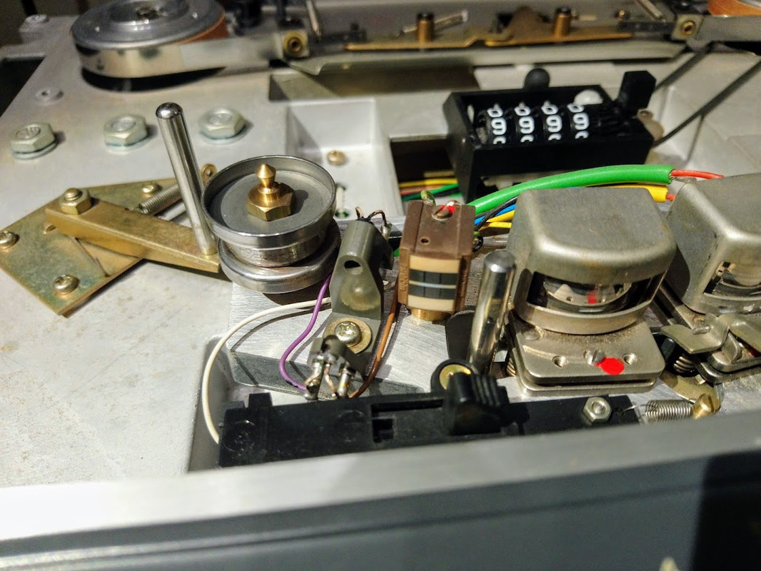

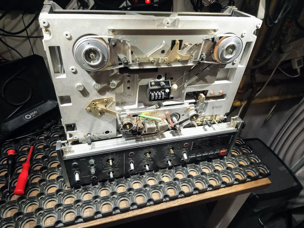

RE: Revox B77 HS, was zu tun? - ernst56 - 11.05.2022 Moin, ![]() Tonköpfe sind akzeptabel, nur die geleitstangen für die Bandführung machen mir etwas sorgen... ![]() Geleitstangen sind eingeschliffen, kann man die drehen? ![]() Noch viel Arbeit... ![]() Sehr viel Arbeit... alles Philips, alles raus! Glaube nicht das hier noch ein Kondensator seinen wert hat... Morgen versuche ich weiter zu machen... RE: Revox B77 HS, was zu tun? - hannoholgi - 11.05.2022 Du meinst bestimmt die Bandabhebebolzen... Ich glaube, die sind vernietet und lassen sich nicht drehen. Aber das macht nichts, die sind bei meiner B77 auch eingeschliffen. RE: Revox B77 HS, was zu tun? - havox - 11.05.2022 Richtig, die kann man nicht drehen, nur mit Schleifpapier bearbeiten, was wegen des sehr harten Materials recht mühsam ist. Ich persönlich finde da scharfe Einschliffkanten nämlich nicht so gut... Drehen kann man aber den Bolzen vom Schlaufenfänger. RE: Revox B77 HS, was zu tun? - capstan - 11.05.2022 Was habt ihr bloß für Maschinen, bei meiner B77 lassen sich die Bandabheber drehen? Bernd RE: Revox B77 HS, was zu tun? - dettel - 11.05.2022 Da hast du wohl nen Videorecorder geschlachtet

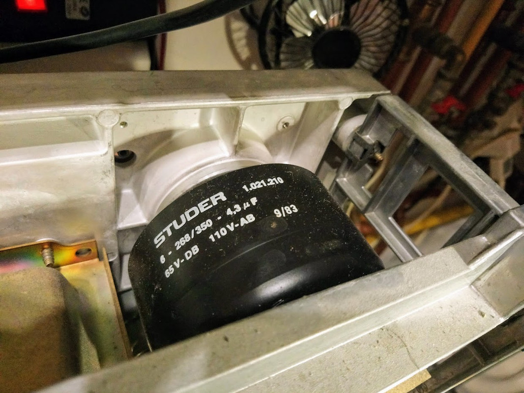

RE: Revox B77 HS, was zu tun? - ernst56 - 11.05.2022 Drauf gestekt? RE: Revox B77 HS, was zu tun? - ernst56 - 15.05.2022 Tja, leider keine Antwort von Capstan (Bernd), wäre doch auch brauchbar hier im Board... Heute mal weiter gemacht und alle Rifa ersetzt. Eingeschaltet und Capstan dreht sich. Spult hin und her wie ein Ventilator, bremsen ok. ![]() Nur: Kein Play und keine Beleuchtung bei den VU. Playtaste spielt tot. Alle Sicherungen sind ok. Befor ich nun anfange die Kiste eine komplette revision zu geben, hätte ich doch gerne die Fehler raus gebügelt. Wer hätte hier im Board einen Tip für mich? RE: Revox B77 HS, was zu tun? - janbunke - 15.05.2022 (11.05.2022, 21:43)ernst56 schrieb: 38/s mit vierspur ist mir noch nie begegnet. Macht ja auch nicht wirklich Sinn... Allerdings besitze ich eine AKAI GX-365 die 38cm/s mit Viertelspur theoretisch kann. Da ist ein Adapterset dabei, mit dem man die Maschine mit 38cm/s laufen lassen kann. Es handelt sich um eine aufschraubbare Hülse für die Capstanwelle und eine Andruckrolle mit etwas kleinerem Durchmesser. Benutzt habe ich das aber noch nie. Ich möchte auch nicht wissen, wie groß das Gegenspurübersprechen dann wäre. Eine spezielle Entzerrung für die Geschwindigkeit hat die Maschine auch nicht. Gruß, Jan RE: Revox B77 HS, was zu tun? - Baruse - 15.05.2022 (15.05.2022, 12:37)ernst56 schrieb: Befor ich nun anfange die Kiste eine komplette revision zu geben, hätte ich doch Du willst doch eh komplett revidieren. Mach das doch mal und wenn alles fertig ist, wird sich der ein oder andere Fehler von selbst erledigt haben. RE: Revox B77 HS, was zu tun? - havox - 15.05.2022 Also erstmal mit der Laufwerkssteuerung anfangen, da sind meistens Elkos zu erneuern, evtl. ist auch ein Tantal kurzgeschlossen. Wenn das nicht hilft, musst du / müssen wir weiterschauen. Bei den VU-Metern werden wohl die Lämpchen defekt sein. RE: Revox B77 HS, was zu tun? - ernst56 - 15.05.2022 (15.05.2022, 14:18)Baruse schrieb:(15.05.2022, 12:37)ernst56 schrieb: Befor ich nun anfange die Kiste eine komplette revision zu geben, hätte ich doch Stimmt, das wäre Einfacher. Möchte aber gerne lernen wo der Fehler ist. Und wie ich das sehe, bekommt die ganze Front kein Strom, die Aufnahme LED leuchten auch nicht wenn ich die Schalter betätige und zwei VU-lämpchen zusammen kaputt? Ist mir noch nie über den Weg gelaufen, auch nicht bei eine A77... (15.05.2022, 14:18)Baruse schrieb:(15.05.2022, 12:37)ernst56 schrieb: Befor ich nun anfange die Kiste eine komplette revision zu geben, hätte ich doch Stimmt, das wäre Einfacher. Möchte aber gerne lernen wo der Fehler ist. Und wie ich das sehe, bekommt die ganze Front kein Strom, die Aufnahme LED leuchten auch nicht wenn ich die Schalter betätige und zwei VU-lämpchen zusammen kaputt? Ist mir noch nie über den Weg gelaufen, auch nicht bei eine A77... RE: Revox B77 HS, was zu tun? - havox - 15.05.2022 Die Aufnahme LEDs leuchten erst, wenn play+rec gleichzeitig gedrückt werden. Da aber play nichts tut, wie du schreibst, kannst du das ja nicht testen... Wenn Du ein Signal auf den Eingang gibst, zeigen dann die VUs etwas an? Kontrolliere mal die Kabelverbindungen zur Schalterplatine an Hand des Handbuchs. RE: Revox B77 HS, was zu tun? - ernst56 - 15.05.2022 (15.05.2022, 17:53)havox schrieb: Die Aufnahme LEDs leuchten erst, wenn play+rec gleichzeitig gedrückt werden. Da aber play nichts tut, wie du schreibst, kannst du das ja nicht testen... Hast natürlich völlig recht... ![]() Bei den LEDs war ich etwas durch einander da ich vor einigen Jahre mal eine B77 auf dem Tisch hatte, wo die LEDs brannten wenn ich die Schalter hochkippte... Alle Stecker mal raus gezogen und wieder reingesteckt, Play-Taste funzt nun. Aufnahme LEDs auch, danach hat die Maschine langsam angefangen wieder einigermassen normal zu funktionieren. Bei Aufnahme gab die rechter Peak-Led sogar ab und zu ein "Peak", linker ist tot. Erst funzten alle zwei Kanäle, leider nach einer kurzen Zeit nur noch einen Kanal. Also erstmal alle "Blauen" ersetzen, switchboard und poti reinigen. Eigentlich Blöd, hätte da selber drauf kommen müssen befor ich hier im Board schreibe, mea culpa... ![]() Wird also wie ich schon Oben schrieb ein langes Projekt, naja, macht doch Spass, oder? RE: Revox B77 HS, was zu tun? - havox - 15.05.2022 Alles gut Freut mich, dass die B77 grundsätzlich läuft, dann kann es ja an die Wartung gehen!Es lohnt sich, bei der B77 alle Pins der Stecker und Karten mit feinem (1000er) Schleifpapier blank zu machen, und die lange Schaltleiste in Augenschein zu nehmen. Oft sind deren Kontakte schwarz durch Silbersulfid und müssen davon befreit werden. Und, und...da gibt es ein bisschen was zu tun
RE: Revox B77 HS, was zu tun? - ernst56 - 15.05.2022 Danke! Muss mich nur wieder ein bisschen einarbeiten nach langer Zeit. Habe auch noch eine A77 hier mit einem schief eingeschliffenen 4-Spur kopf, die kann aber warten. Diese B77HS ist viel interessanter... Ich werde nun auch regelmäßig Updates über die Fortschritte schreiben zusammen mit den Bildern. Bei Probleme melde ich mich... RE: Revox B77 HS, was zu tun? - capstan - 16.05.2022 (15.05.2022, 12:37)ernst56 schrieb: Tja, leider keine Antwort von Capstan (Bernd) Hallo Ernst, entschuldige, ich schaue auch nicht täglich hier rein. Ja, Du hast richtig getippt, die Umlenkbolzen stammen aus einem Videorecorder. Da sich an den Bandabweisern der B77 bandabhängig fast immer Abrieb ansammelt, wollte ich einfach mal drehbare Bolzen testen. Die Originalbolzen hatten bereits sichtbaren Einschliff, deshalb hätte ich sie sowieso getauscht. Um größeren Aufwand zu umgehen, kam mir die Idee mit den Teilen aus einem Videorecorder, dort laufen die Nylon- Rollen auch gut und geräuscharm. Werde später an geeigneter Stelle über gemachte Erfahrungen berichten. Bernd RE: Revox B77 HS, was zu tun? - ernst56 - 16.05.2022 Würde mich freuen wenn es für dieses Problem eine Lösung gibt. Die ränder vom Tonband müssten doch eigentlich zerknittert oder beschädigt werden auf längere Zeit, oder sehe ich das falsch? [attachment=51360] RE: Revox B77 HS, was zu tun? - ernst56 - 18.05.2022 Moin, Heute mal die erste Platine vorgeknöpft... ![]() Transistoren & Co ersetze ich noch nicht, nur die Philips Elkos. ![]() Nur hätte ich auch gerne diese grünen Knalli ersetzt. Mit diesen Burschen habe ich leider keine gute Erfahrungen. Früher oder Später machen die Kurzschluss... Welchen Ersatz darf ich hier reinsetzen? Der Wert ist ja ziemlich ungewöhnlich, 68uF...

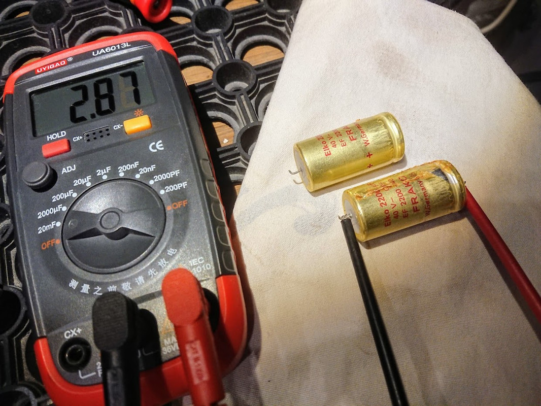

RE: Revox B77 HS, was zu tun? - ernst56 - 25.05.2022 Auch die Netzplatine ist ein wahres Vergnügen. ![]() Das mir noch mal einer sagt das Elkos tauschen unnötig ist... (von der Netzplatine) RE: Revox B77 HS, was zu tun? - uk64 - 25.05.2022 Das Messgerät zeigt bei einem 2,2mF Elko 2,87mF an. Ohne weiter Überprüfung gehöre ich zu den Leuten sagen, das hier ein tauschen nicht nötig ist. Gruß Ulrich RE: Revox B77 HS, was zu tun? - Wenni - 25.05.2022 Hhm, so wie ich das sehe hat der Elko 2870uF, das ist meines Wissens noch innerhalb der Toleranz (2200uF +50%). Gruß Wenni Edit: uk64 war schneller... |
