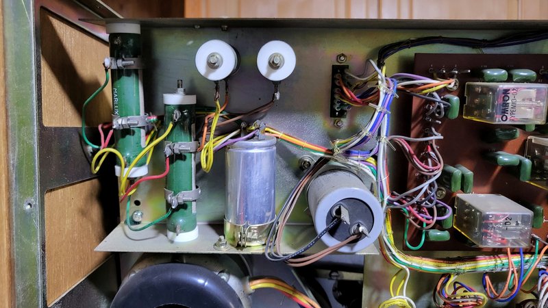

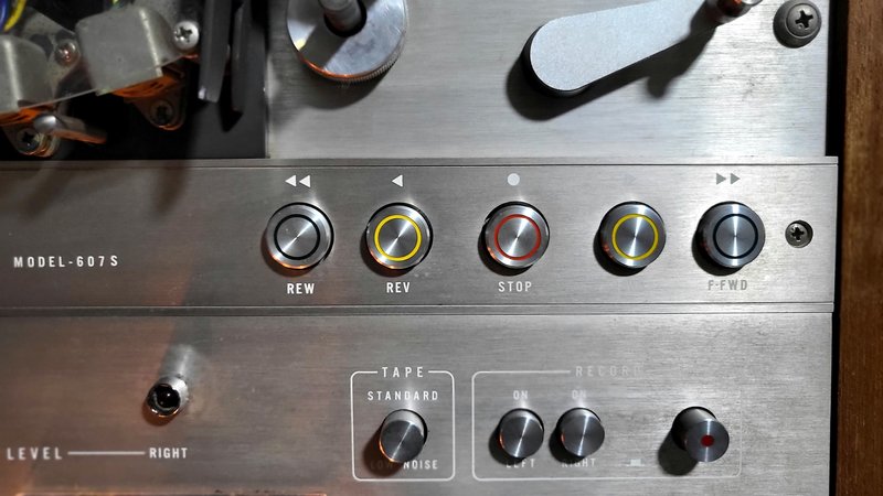

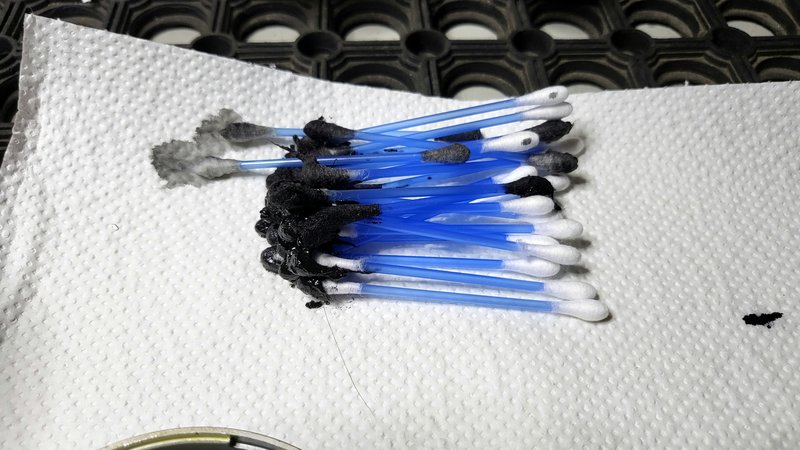

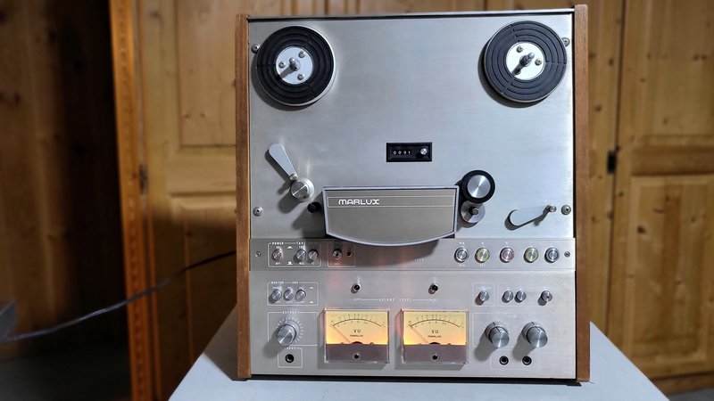

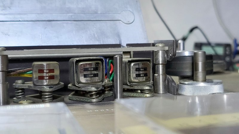

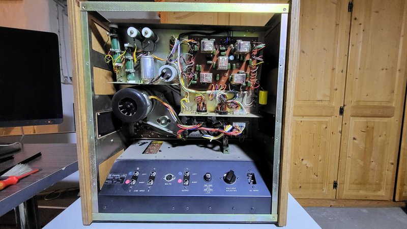

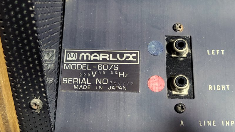

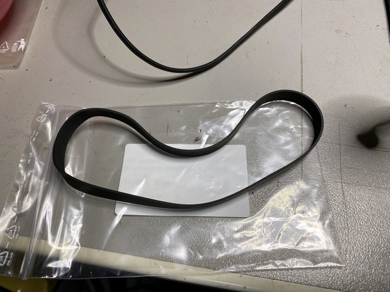

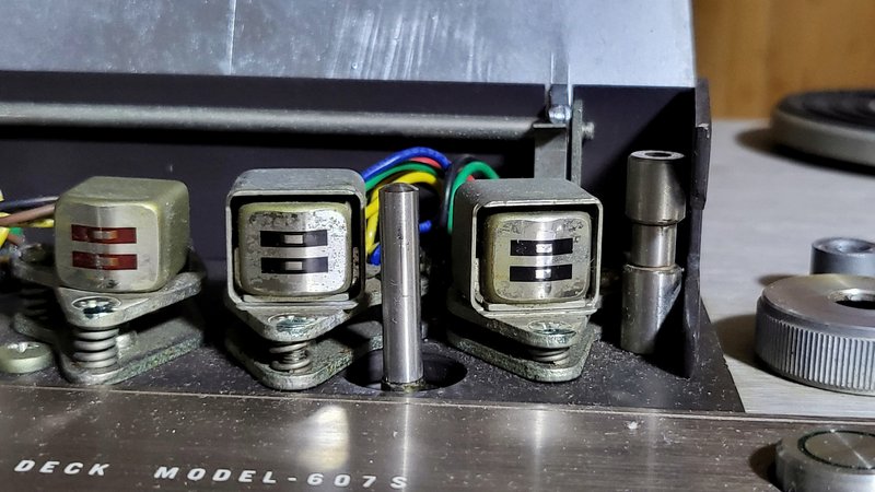

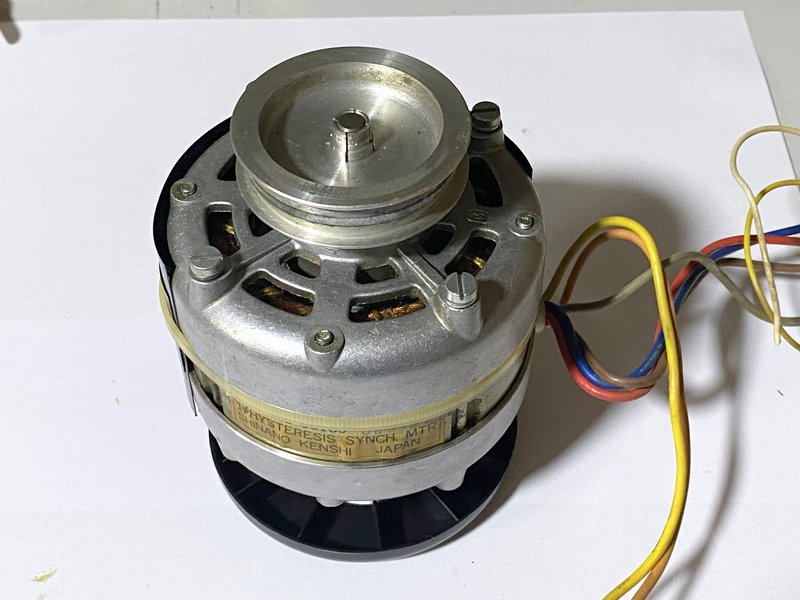

Marlux 607 S .... die Wiederbelebung - hyberman - 09.01.2022 Immer mal wieder habe ich von Marlux Bandmaschinen gelesen, aber noch nie live eine gesehen. Nun ist es soweit und ein Marlux 607 S steht auf meinem Tisch. ![]() Der erste äußerliche Eindruck ist gut. ![]() ![]() ![]() ![]() ![]() Allerdings verrät der Blick ins Innere, das an eine Inbetriebnahme erstmal nicht zu denken ist. Der Capstanriemen hat sich nämlich komplett aufgelöst. ![]() ![]() ![]() Die Pampe muss nun erstmal entfernt werden. Glücklicherweise lässt sich der Motor sehr leicht ausbauen und auch die Zuleitung ist steckbar ausgeführt. Das macht das Ganze etwas leichter. Ein neuer Antriebsriemen ist bestellt und im Zulauf. Weitere Einblicke ins Innere. ![]() ![]() ![]() ![]() Zwei Schaltplan Seiten konnte ich ausfindig machen und downloaden. Interessieren würde mich ein Servicemanual für das spätere einmessen. Falls jemand sowas hat, bitte melden. RE: Marlux 607 S .... die Wiederbelebung - timo - 09.01.2022 Die gute, alte Marlux 607S, das ewige Mysterium (siehe auch hier). Wofür ist denn die Taste "Tape Thin / Reg" da? Hat die ernsthaft einen Umschalter für dünne und normale Bänder, oder ist die Spulengröße gemeint? RE: Marlux 607 S .... die Wiederbelebung - Onkel Theo - 09.01.2022 Erinnert schwer an Akai, die Relais, die Tasten usw. Gruß - Theo RE: Marlux 607 S .... die Wiederbelebung - hyberman - 09.01.2022 (09.01.2022, 14:27)timo schrieb: Die gute, alte Marlux 607S, das ewige Mysterium (siehe auch hier). Das wird wohl die Spulengröße sein, womit der Bandzug geändert wird. Alles andere würde keinen Sinn ergeben. (09.01.2022, 14:59)Onkel Theo schrieb: Erinnert schwer an Akai, die Relais, die Tasten usw. Ja....ich habe da auch sofort an Akai gedacht. RE: Marlux 607 S .... die Wiederbelebung - hyberman - 09.01.2022 Der Blick auf die Tonköpfe und Bandführung...schaut übel aus. Viel Pflege ist der Marlux wohl nicht widerfahren. ![]() ![]() Mal etwas gereinigt. Evtl. gehe ich da noch mal mit etwas Politur rüber. ![]() ![]() Zumindest ist erstmal der Schmodder beseitigt. Was man noch sieht, ist die angelaufene Oberfläche. Verkrustungen sind keine mehr vorhanden. Die Köpfe sehen wie von einer Teac aus. Noch was witziges. Die Andruckrolle ist nicht gesteckt.

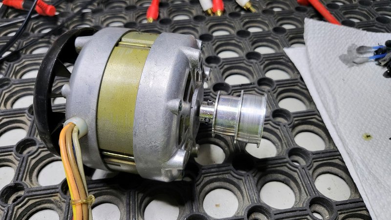

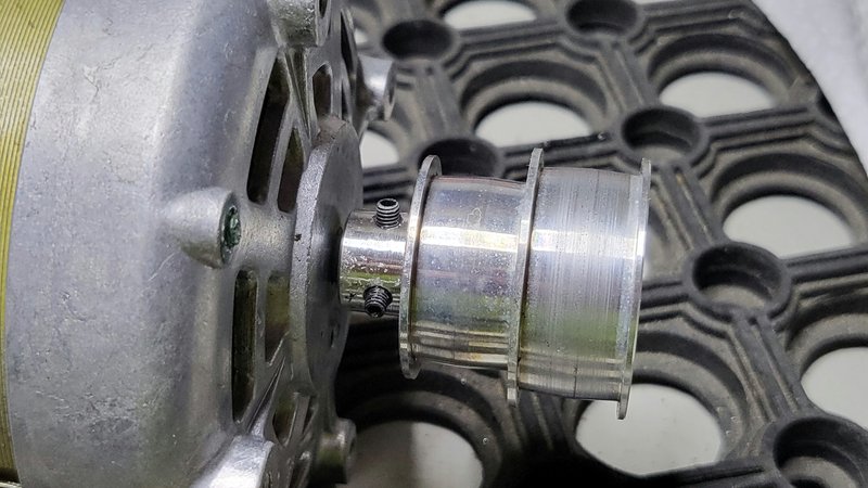

RE: Marlux 607 S .... die Wiederbelebung - Moppedmanni - 09.01.2022 Auch schön !! RE: Marlux 607 S .... die Wiederbelebung - timo - 09.01.2022 Hier auf Seite 26 bis 28 ist die baugleiche Maschine "Heru (Hellwing) Professional TD 1000" zu sehen, und es heißt, das Laufwerk sei wahrscheinlich von TEAC zugeliefert worden. Ich weiß nicht, was da dran ist. Die Gerüchteküche brodelt zu diesen Maschinen schon lange in allen erdenklichen Varianten. RE: Marlux 607 S .... die Wiederbelebung - hyberman - 09.01.2022 Vermutlich ist die Marlux ein Mix aus einigen Herstellern, so wie Frank das schon geschrieben hat....Baukastenprinzip. Leider fehlen zu dieser Maschine die entsprechenden NAB Adapter zum klemmen, so wie es bei einigen Otari Maschinen ist. Abhilfe schaffen hier aber die Akai NAB Adapter, die man auf der Dreizackachse ebenfalls aufklemmen kann. RE: Marlux 607 S .... die Wiederbelebung - hyberman - 10.01.2022 Ein wenig weiter gemacht. Den Schmodder vom zerflossenen Riemen beseitigt. 95% von der Riemenpampe hatte sich um die Motorachse gewickelt und teileweise ist die Pampe auch durch das Motorlager ins Innere gelangt. Daher musste ich die Motorachse demontieren, um alles komplett sauber zu bekommen. Eine der schlimmsten Arbeiten überhaupt. Ich hasse diese Pampe. ![]() ![]() ![]() ![]() Alles wieder blitzeblank. ![]() ![]() Dann kann am WE der neue Riemen montiert werden und dann sehe ich weiter, was geht und was nicht geht mit der Marlux. RE: Marlux 607 S .... die Wiederbelebung - Ferrograph - 10.01.2022 Schöner Bericht, Andre. Gruß Jan RE: Marlux 607 S .... die Wiederbelebung - moxx - 10.01.2022 Der Motor ist das bekannte Shinano Kenshi Teil, was auch andere Japaner wie PIONEER oder DOKORDER, aber auch TANDBERG verwendet haben. TEAC hatte eigene Motoren, die auch etwas anders aussahen. Das Laufwerk stammt also eindeutig nicht von TEAC. Groetjes, Frank RE: Marlux 607 S .... die Wiederbelebung - hyberman - 11.01.2022 Stimmt! Der Capstanmotor ist exakt der von einer Tandberg. Hier zum Vergleich die Tandberg. Das sind meine eigenen Bilder. ![]()

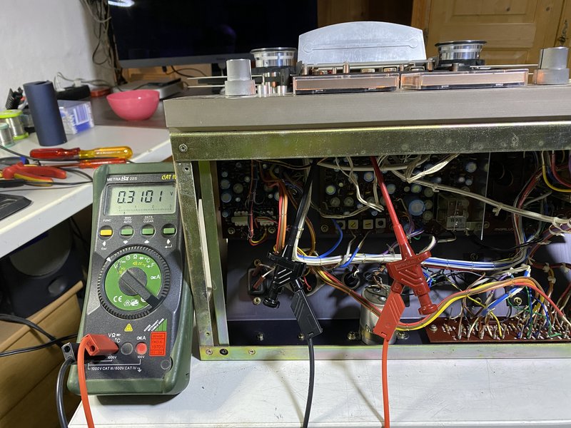

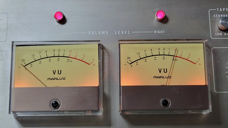

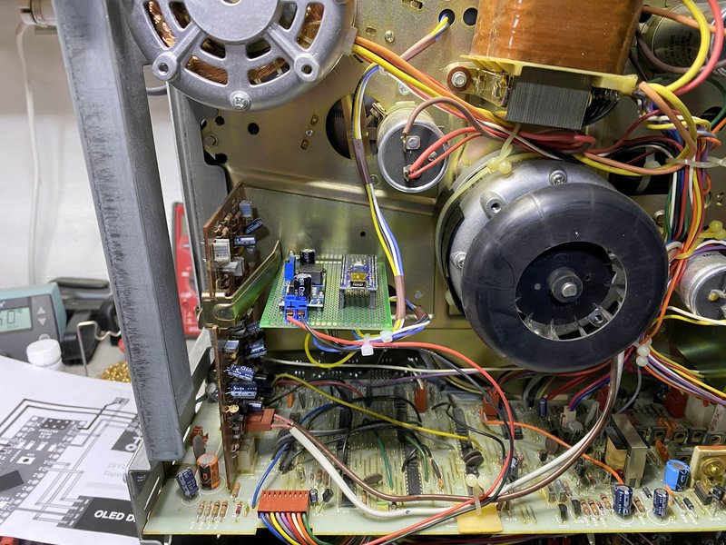

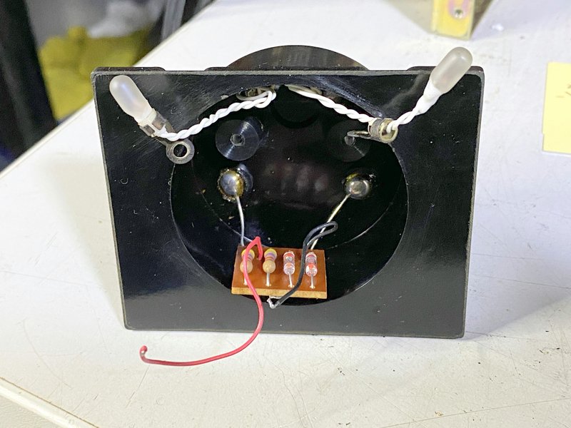

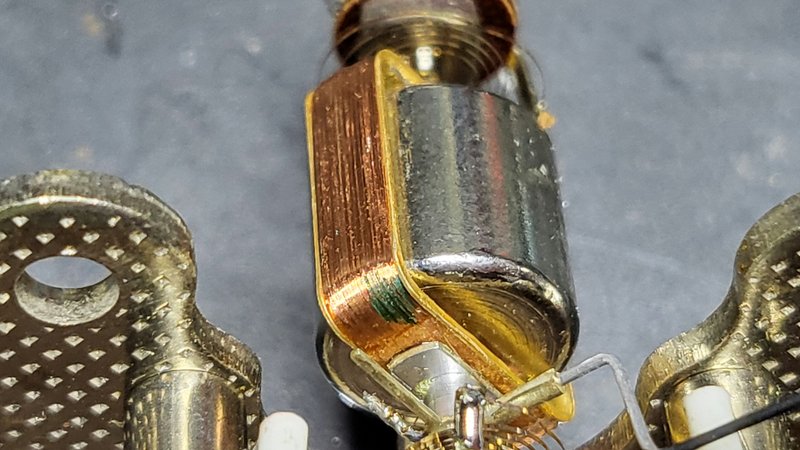

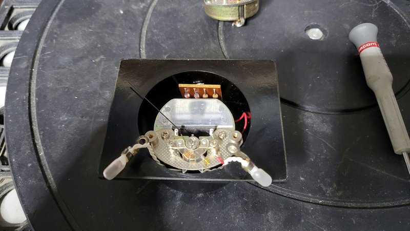

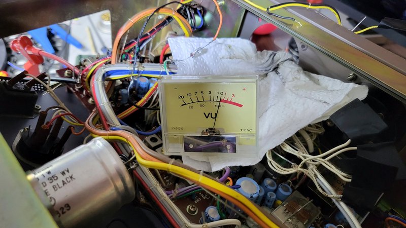

RE: Marlux 607 S .... die Wiederbelebung - hyberman - 14.01.2022 Ein Fortschritt ist zu verzeichnen. Der neue Antriebsriemen ist angekommen. ![]() Schwungmasse, Motor und Riemen montiert und die erste wirkliche Inbetriebnahme der Marlux. ![]() Erster Schreck...das linke VU Meter schlägt nicht aus. Glücklicherweise spielen aber beide Kanäle. ![]() Jetzt will ich mal hoffen, das es nur ein Defekt in der Schaltung ist und nicht das VU-Meter gestorben ist. Auch bei Line in ist kein Ausschlag vorhanden. Aber grundsätzlich spielt die Marlux erstmal. Beide Geschwindigkeiten funktionieren, Reverse Umschaltung tut auch. Dann werde ich mich wohl mal um das Audioteil kümmern müssen. Da bin ich vermutlich nicht der Erste, der da beigeht. Ein bis zwei Schrauben fehlen schon im Innerem. Zum Glück habe ich ja einen Schaltplan auftreiben können. RE: Marlux 607 S .... die Wiederbelebung - hyberman - 14.01.2022 Tja, schade Marmelade. Das linke VU-Meter ist defekt. ![]() Signal kommt an, schlägt aber nicht mehr aus. Zum Gegencheck, die Kabel vom rechten VU-Meter angelegt, ebenfalls kein Ausschlag. Spulen durchgemessen. Linkes VU-Meter 20 kOhm Rechtes VU-Meter 3,6 kOhm Werde mal versuchen, das VU-Meter auszubauen und zu öffnen. RE: Marlux 607 S .... die Wiederbelebung - timo - 14.01.2022 Nicht gut. Dafür Ersatz "am Stück" zu finden, dürfte ungleich schwerer sein als bei Revoxakaiteacsonyphilips. ![]() Ich nehme mal an, daß da kein Hersteller draufsteht...? RE: Marlux 607 S .... die Wiederbelebung - Rainer von Bargen - 14.01.2022 Das sind die gleichen wie in der Sony(bei mir TC-758) , Skala ist genau gleich , steht nur Sony drauf. Aussen H=80 B=75mm ca. (bei der Sony). Aber deswegen eine Sony schlachten?, eher nicht. Vielleich sitzt das auch nur fest! Gruss Rainer RE: Marlux 607 S .... die Wiederbelebung - hyberman - 14.01.2022 Ich habe das VU-Meter mal heraus operiert und geöffnet. ![]() ![]() ![]() Einen abgerissenen Spulendraht habe ich gefunden und auch wieder unter der Lupe angelötet. ![]() ![]() Eigentlich hätte ich jetzt gedacht, das es das gewesen ist. Pustekuchen. Messe immer noch knapp über 20 kOhm und das ist zu hoch! Die beiden Dioden habe ich durchgemessen, die sind in Ordnung. Keine Ahnung, was ich noch kontrollieren könnte. Zeiger ist leichtgängig. Einen Hinweis auf einen Hersteller findet man nicht. RE: Marlux 607 S .... die Wiederbelebung - moxx - 14.01.2022 Checke doch mal, ob die SONY VUs einen ähnlichen R haben und ob man die Skalen tauschen kann, André. Ich habe mit Sicherheit eins übrig. Groetjes, Frank RE: Marlux 607 S .... die Wiederbelebung - hyberman - 14.01.2022 Ich habe aktuell nur eine Sony TC-755 in meinem Bestand und die werde ich jetzt nicht auseinander nehmen. Aber so wie ich das in Erinnerung habe, sind die VU-Meter schon anders aufgebaut, als diese hier von der Marlux. Morgen werde ich noch mal an das VU-Meter gehen. Vielleicht habe ich was übersehen. Wenn es nix wird, muss man eben damit leben, das ein VU-Meter defekt ist. Passenden Ersatz wird man wohl kaum bekommen. Immerhin ist ja wieder Leben drin und eine Einmessung bekomme ich auch ohne SM hin. Die Trimmpotis sind auf den Platinen beschriftet. Die Laufwerksfunktionen sind alle gegeben und die Bremsen scheinen mir auch noch gut zu sein. Die Akai NAB Adapter funktionieren auch bestens auf den Bandtellern, da die sich auf der Achse klemmen lassen. RE: Marlux 607 S .... die Wiederbelebung - hyberman - 15.01.2022 Nochmal auf das VU-Meter zurück zukommen. Ich habe das eben nochmal etwas mehr zerlegt. Die Spule hat keinen Durchgang mehr, Widerstand unendlich. ![]() ![]() So wie ich das sehe, ist die Spule wohl durchgebrannt. Die grüne Stelle an der Spule spricht wohl Bände dafür. Da ist der Lack verbrannt. Das spricht evtl. auch dafür, warum der eine Spulendrahtanschluss an der Kupferspirale sich abgelötet hatte, oder der ist einfach so abgefallen. ![]() Da machste nix mehr...die ist hin. RE: Marlux 607 S .... die Wiederbelebung - hyberman - 15.01.2022 Unter der Lampenlupe habe ich festgestellt, das ein Spulendrätchen (feiner als ein Haar) vom Anschluss abgerissen ist. Dummerweise auch genau an der Spule, da wo die grüne Verfärbung ist. Also evtl. doch nicht die Spule verbrannt. An ein anlöten ist da nicht zu denken, zumindest bekomme ich das nicht mehr hin. Das wäre eine Aufgabe für einen Uhrenmacher. Daher muss ich das leider wieder defekt einbauen. ![]()

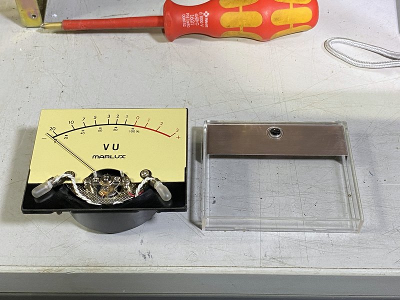

RE: Marlux 607 S .... die Wiederbelebung - leserpost - 15.01.2022 Das ist natürlich immer bedauerlich. Zur Reparaur kann ich, auch wenn ich bei einem Grundig CN 830 Tapedeck scheinbar auch ein defektes VU Meter habe, leider nichts beitragen. Was mir aber einfällt. Ich habe kürzlich in der Bucht ein 4400er Report kreisen sehen wo scheinbar die Doppelpegelanzeige kaputt war aber eine Pegelanzeige aus einem 4000 Mono Report vorhanden war. Derjenge hat es flux eingebaut und beide Kanäle über die Mono Pegelanzeige gelegt. Nur mal so als Hinweis gedacht. Weiß nicht ob so etwa hier in Frage kommen könnte. Nicht ganz so edel aber für eine Bastellösung vielleicht? https://www.ebay.de/itm/174669446468?hash=item28ab1c3d44:g:EtEAAOSwXR1gQ7vg Das hier hätte gleiche Schraubanschlüsse? https://www.ebay.de/itm/324938679659?hash=item4ba7dac56b:g:MNIAAOSweQJht7bg VG Martin RE: Marlux 607 S .... die Wiederbelebung - hyberman - 15.01.2022 Das wäre ja dann eine Summen-Stereo-Anzeige, wie man es früher bei einigen Stereo Tonbandgeräten gemacht hat. Wie man aber sowas korrekt verschaltet, ist mir nicht bekannt und sieht auch doof aus, wenn zwei VU-Meter vorhanden sind und dennoch nur eins zappelt. Zur Aussteuerung kann man ja ein Peakmeter PPM 1206D und andere verwenden. Auch will ich da nun keine artfremden VU-Meter reinbasteln. RE: Marlux 607 S .... die Wiederbelebung - leserpost - 15.01.2022 Stimmt schon. Die beiden Pegelanzeigen sind hier zwar schon ein Blickfang, aber manchmal muss man vielleicht auch einmal zur Originalität stehen und einräumen das etwas nicht mehr funktioniert. Wenn es ansonsten gut läuft wäre so ein Zappler wohl zu verschmerzen. VG Martin RE: Marlux 607 S .... die Wiederbelebung - bitbrain2101 - 15.01.2022 Hallo André, grüne Verfärbung bei Kupferdraht ist meist Grünspan, dadurch werden diese dünnen Drähte total zerfressen. MfG, Tobias RE: Marlux 607 S .... die Wiederbelebung - Übertrager - 15.01.2022 Hallo André, ich würde auch auf Grünspan tippen, aber das hilft Dir auch nix. Mein Opa hätte das jetzt neu gewickelt, aber der hat das auch "beim Schuckert" noch gelernt. Miß doch bitte mal das Gehäuse über alles und den Abstand der Befestigungsbolzen des Meßwerks. Mir kommt das nämlich wie ein Instrument mit Standardmaßen vor, das nur ein spezielles Skalenblatt bekommen hat. Mit den Maßen geh ich dann mal wühlen. Ansonsten gibts (nicht billig, aber preiswert) Sifam et al.: https://www.don-audio.com/Instrument-Meters Michael RE: Marlux 607 S .... die Wiederbelebung - hyberman - 15.01.2022 Die genauen Abmaße von dem VU-Meter werde ich noch abnehmen. Vielleicht hat der ein oder andere ja was im Fundus. Doch jetzt ging es erstmal weiter mit dem Abgleich / Einmessung. Ich hatte zuvor noch etwas die Tonköpfe poliert. ![]() Vollspurmeßband aufgelegt, 1000 Hz / 185nWb/m. ![]() ![]() Beide Kanäle auf 0dB = 0,775 V abgeglichen. Sauberes Signal auf beiden Kanälen. ![]() Azimut mit 10kHz Vollspurmessband. Kann man gelten lassen. ![]() Reclevel Justage mit 1000 Hz bei 0dB. Schön gemacht bei der Marlux. Man kann erst das Eingangssignal (Monitor) auf beiden Kanälen trimmen, falls die RecLevel Potis nicht übereinstimmen. (sowas würde ich mir auch bei den Sony Maschinen wünschen). Vorband: ![]() ![]() Nachband: ![]() ![]() Aufnahmetest läuft. ![]() Ich bin zufrieden, was die Marlux da abliefert. RE: Marlux 607 S .... die Wiederbelebung - hyberman - 15.01.2022 Abmasse vom VU-Meter. ![]()

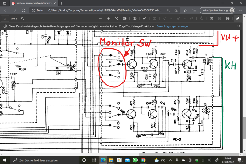

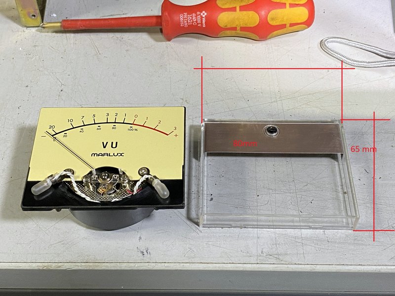

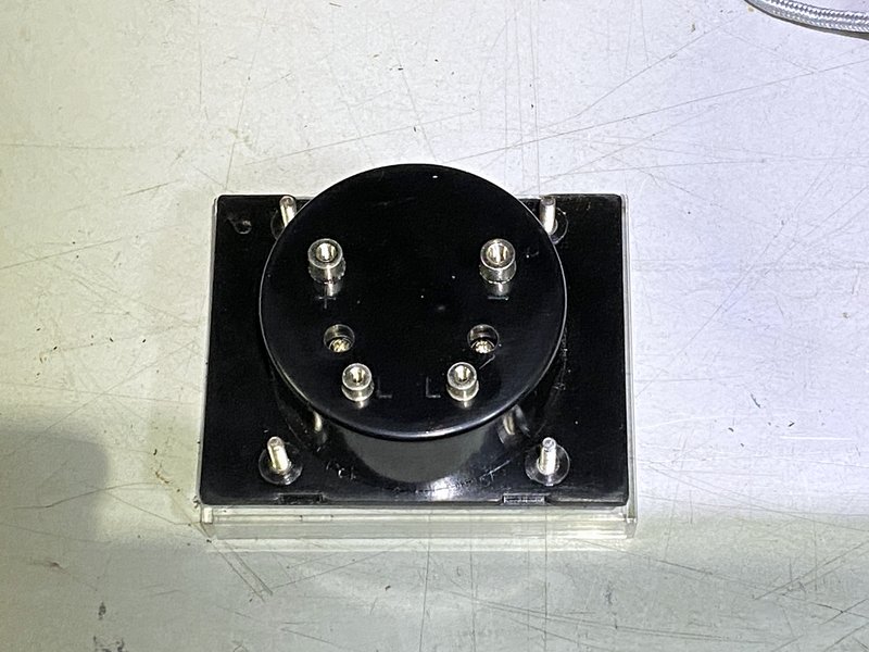

RE: Marlux 607 S .... die Wiederbelebung - musicus - 15.01.2022 Na, dann drücke ich dir die Daumen, dass die Jungs was finden! Toller Bericht! Grüße Erhard RE: Marlux 607 S .... die Wiederbelebung - Übertrager - 15.01.2022 Hallo André, miß bitte auch noch den Abstand der Befestigungsbolzen/löcher zum Gehäuse, die Zeigerlänge ab Drehachse und die Tiefe (also Abstand zwischen Zeigerebene und Gehäuseboden). EDIT: Ich meine den Abstand der Löcher im Gehäuse, in denen das Meßwerk befestigt ist. Also diese vertieft liegenden Schrauben. Hoffe, das ist klarer so. Außerdem wäre die Empfindlichkeit wichtig, mein eines Instrument hat 1mA VA, was evtl. schon zuviel ist. Ein fertiges Instrument habe ich nicht, aber evtl. kann man ein Meßwerk transplantieren. Um ein Adapterplättchen o. Ä. wirst Du aber nicht drumrumkommen. Michael RE: Marlux 607 S .... die Wiederbelebung - hyberman - 15.01.2022 Bei der Empfindlichkeit muss ich leider passen, die kenne ich nicht. Ich hatte ca. um die 400 bis 500mV gemessen, die am VU Meter anlagen bei mittlerem Zeigerausschlag. Die restlichen Maße kann ich morgen nachreichen. RE: Marlux 607 S .... die Wiederbelebung - hyberman - 16.01.2022 Abstand der Löcher im Gehäuse, in denen das Meßwerk befestigt ist: 25mm Zeigerlänge ab Drehachse: 43mm Abstand zwischen Zeigerebene und Gehäuseboden (da ist mir nicht ganz klar was gemeint ist). Zeigerabstand zur Skala beträgt hier 1,5mm. Ohne Skalenblatt dann 2mm. RE: Marlux 607 S .... die Wiederbelebung - Übertrager - 16.01.2022 Mit dem Abstand habe ich eher die Tiefe gemeint, also quasi ins Bild hinein gemessen. Aber laß mal gut sein, ich hab da was gefunden (sorry für das miese Bild). Muß eigentlich schon allein wegen des neckischen durchsichtigen Nullpunkteinstellers vom gleichen Band gefallen sein. Ich meß heute noch die elektrischen Werte und ein paar Maße zum Vergleich, aber jetzt muß erstmal das Mittagessen werden. Michael RE: Marlux 607 S .... die Wiederbelebung - hyberman - 16.01.2022 Michael, das schaut doch so gut wie baugleich aus! Das wäre ja der absolute Hammer. Schaut so aus, als könnte man das 1:1 verpflanzen. RE: Marlux 607 S .... die Wiederbelebung - Übertrager - 16.01.2022 Servus, noch ein paar Werte: R 27,5 Ohm, Spannung bei VA: 66mV, Strom 3,2mA. Abstand der Löcher für die Skala: 32mm Magnet-Durchmesser: 36mm Das Instrument ist übrigens von "Ultron" und hat auch mit Deckel diese leicht gerundete Form. Vergleich bitte mal, ob das hinkommt und melde Dich dann (ggf. per PN mit Adresse). An die Hüter der Ohmschen Gesetzes: Ja, die Werte passen nicht genau zusammen. Sie sind aber nah genug dran, um plausibel zu sein, und André wird eh einen Vorwiderstand brauchen. RE: Marlux 607 S .... die Wiederbelebung - leserpost - 18.01.2022 Nur mal kurz OT ON wegen der Zappler [attachment=48244] [attachment=48245] Etwas unkonventionell aber funktioniert. OT OFF RE: Marlux 607 S .... die Wiederbelebung - hyberman - 22.01.2022 Michael hat mir sein Zeigerinstrument zukommen lassen. ![]() Original: ![]() Vom Michael: ![]() Mechanisch passt es perfekt in das Marlux VU-Meter Gehäuse. Keine Anpassungen notwendig. ![]() Leider elektrisch nicht. Da habe ich schon einiges ausprobiert, aber so wie es aussieht, ist die Stromaufnahme zu hoch. Mir bricht die Wechselspannung zusammen. Im VU-Meter ist eine Einweg-Gleichrichtung (vermutlich mit Germaniumdioden). Dort habe ich schon die Widerstandswerte mehrfach verändert, bis runter auf 100 Ohm. Original verbaut waren da 4,7KOhm. Der VU Ausschlag kommt nicht über -10dB hinaus. Ich hatte auch schon die VU-Meter / KH Schaltung in Verdacht. Dort habe ich für den linken Kanal alle Elkos erneuert und die 3 Transistoren ausgelötet und überprüft. Da schliesse ich einen Defekt aus. Am KH Anschluss sind beide Kanäle vorhanden. ![]() Hier mal Schaltbild dazu. Am VU Meter Ausgang kann ich je nach Pegel Levelstellung bis zu 2V Wechselspannung messen, was dann ungefähr 3 dB entspricht (VU Meter Anschlag). Die rote Leitung führt dann zum VU Meter an den + Anschluß. Evtl. müsste ich das Signal nach R221 noch verstärken. Am Labornetzteil kann ich das VU Meter mit Gleichspannung ordentlich regeln mit Spannungen von 0 bis 2V, je nach Vorwiderstand halt. RE: Marlux 607 S .... die Wiederbelebung - hyberman - 23.01.2022 Mal eine Gegenprobe gemacht.. Ich habe von einem lieben User zwei VU-Meter von einer Teac bekommen. Die haben im Innerem keine Gleichrichterschaltung, da muss das Audiosignal also schon vor dem VU-Meter gleichgerichtet werden. Das habe ich quick and dirty mit einer Germaniumdiode gemacht. Siehe da, das funktioniert bestens und das auch schon annähernd richtig. ![]() Die gleiche Verschaltung habe ich auch noch mal mit Ersatz Zeigerinstrument vom Michael gemacht. Die innere Schaltung ausgebaut und nur von aussen die eine Diode zwischen geschaltet und da komme ich mit voll aufgedrehten RecLevel Regler nur auf -10 dB. Was sagt mir das jetzt? Ich kann das Ersatz-Zeigerinstrument nicht verwenden ohne eine Zusatzschaltung, oder aber das Instrument hat einen Schuß weg. Leider sind die VU-Meter von der Teac zu klein, sonst hätte ich diese verbaut. RE: Marlux 607 S .... die Wiederbelebung - Herbert - 23.01.2022 Morgen André, besteht keine Möglichkeit, das Teac Instrument in das Gehäuse des Marlux-VUs einzubauen und trotzdem die Marlux Skala zu verwenden? Man kann es sich schlecht vorstellen, wenn man es nicht auf dem Tisch liegen hat.....(Ich weiß ja, dass du ein Künstler bist..... und frage für einen Freund )
RE: Marlux 607 S .... die Wiederbelebung - hyberman - 23.01.2022 (23.01.2022, 09:29)Herbert schrieb: Morgen André, Leider nicht, weil das Zeigerinstrument viel zu klein ist und auch der Zeiger viel zu kurz. Schau dir mal den Größenvergleich an.
RE: Marlux 607 S .... die Wiederbelebung - Herbert - 23.01.2022 Jetzt ist es klar. Der Zeiger hat ja auch einen viel längeren Weg. Da hilft nur noch ein Instrument einer 6100/6300, aber sowas hat ja vermutlich niemand.... Noch ne Idee, wir sind pragmatisch veranlagt.... Wenn GAR NICHTS ANDERES MEHR GEHT..... Die Instrumente der Marlux sind ja "recht nüchtern" in die Frontblende eingesetzt. Und es kommt drauf an, wie der Besitzer drauf ist (Originalzustand und so....) Wäre ich also der Besitzer, käme ich auf die Idee, eine Einfassung für die Instrumente zu konstruieren, die sie vielleicht sogar schöner von der Front abheben, um die kleineren Instrumente einzusetzen. Die Nachteile sind mir bewusst, aber sie würden korrekt anzeigen und ich könnte sehr gut damit leben. Aber ich bin leider nicht der Besitzer..... RE: Marlux 607 S .... die Wiederbelebung - ManiBo - 23.01.2022 Brauchst du mehr Spannung oder Strom für das Instrument? Gruß Mani RE: Marlux 607 S .... die Wiederbelebung - hyberman - 23.01.2022 (23.01.2022, 10:21)ManiBo schrieb: Brauchst du mehr Spannung oder Strom für das Instrument? Ich vermute mal mehr Strom. RE: Marlux 607 S .... die Wiederbelebung - Übertrager - 23.01.2022 Morgen, ist doch klar: "Igorrr... mehr Strrroooom!" Das Werk ist aus einem (Milli-)Amperemeter, offensichtlich haben die Helden damals nicht einfach für alle Meßbereiche die gleiche Spule genommen. Ich habe ungefähr 3,2mA bei Vollausschlag gemessen, die gilt es nun dem Ding zu verabreichen. Hast Du mal den R221/3k3 verkleinert? Den Strom sollte die Transistorstufe doch liefern können. Notfalls eine eigene kleine Transistorstufe lose dahinterkleben... EDIT: Oder erstmal einen Vollwellengleichrichter probieren? Michael RE: Marlux 607 S .... die Wiederbelebung - ManiBo - 23.01.2022 Verkleiner R221, wenn das nicht reicht dann Emitterfolger dahinter. Im Instrument die Diodenschaltung natürlich einbauen. RE: Marlux 607 S .... die Wiederbelebung - hyberman - 23.01.2022 (23.01.2022, 10:45)Übertrager schrieb: Das Werk ist aus einem (Milli-)Amperemeter, offensichtlich haben die Helden damals nicht einfach für alle Meßbereiche die gleiche Spule genommen. Das erklärt natürlich einiges. Daran, den R221 zu verkleinern, habe ich auch schon gedacht. Das werde ich mal probieren. Die Gleichrichterstufe habe ich schon längst aus dem VU-Meter ausgebaut. Gleichgerichtet wird jetzt ausserhalb. RE: Marlux 607 S .... die Wiederbelebung - hyberman - 23.01.2022 Bin jetzt beim R221 runter bis auf 0 Ohm (also R komplett weggelassen). VU-Meter Ausschlag ist schon größer geworden, aber immer noch nicht ausreichend. Ein Vollwellengleichrichter bringt auch nichts weiter, eben getestet. Dann wird wohl doch noch eine weitere Transistorstufe benötigt. |
