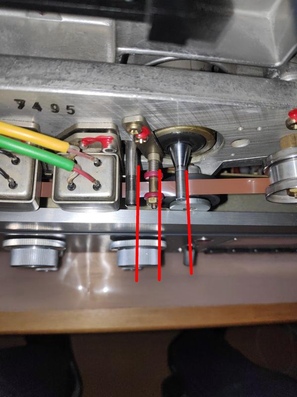

- rindenmulch - 01.12.2019
Wenn das keine optische Täuschung ist dann würde ich sagen, dass die Capstanwelle etwas schief steht. Ich würde einmal den Motor ausbauen und hier
der Sache auf den Grund gehen.
Grüße Werner

- helmut - 01.12.2019
Danke, Werner. Kann ich morgen prüfen. Nur wird das nichts daran ändern, dass das Band am Rand der Andruckrolle läuft.
Die müsste ja eigentlich 2mm weiter nach aussen montiert werden, aber dann würde ja wieder die Alublende nicht passen.
Wenn ich mir das Fremdfoto ansehe, läuft da das Band ja in der Mitte der Andruckrolle. Meins läuft etwas über den Rand der Rolle hinaus.

- ManiBo - 01.12.2019
Wie Werner schon geschrieben hat, Fluchtfehler Capstanwelle zur Andruckrolle.
Oder Andruckrolle schräg.
Hi Helmut!
Muss nicht sein dass der Capstanmotor schief steht, überprüfen würde ich es aber trotzdem. Kann ja mal passieren beim Zusammenbau - Kabel eingeklemmt, Distanzscheibe
vergessen usw..... Eventuell ist der Ausleger der Andruckrolle schief, vielleicht solltest du das mit einem Lineal mal überprüfen.
So wie man am Bild sehen kann ist jedenfalls der Bandlauf nicht optimal. Das Band wird regelrecht nach außen gedrückt. Wie Mani schon angemerkt hat -Fluchtfehler!

- besoe - 01.12.2019
Eventuell könnte die Tonwelle durch das unsachgemäße Polieren? konisch geworden sein.

- luedre - 01.12.2019
Kann es sein, dass beim Hin-und-Her Bearbeiten der Achse der Tonrolle diese in Schieflage geraten ist?

Hier noch ein paar Fotos vom Bandlauf und dem Abstand meiner Rolle von der Blende....
[attachment=29312]
[attachment=29313]
[attachment=29314]
Schönen ersten Advent!

rindenmulch,'index.php?page=Thread&postID=248537#post248537 schrieb:Hi Helmut!
Bei geschlossener Klappe ist wirklich sehr wenig Luft zur Rolle. Schätze mal weniger als ein Milimeter. Wenn ich morgen nicht vergesse dann mach ich ein Foto Vom Bandlauf meiner B77.
Grüße Werner
[Bild: b77-bandlauf.jpg]
Man sieht hier sehr deutlich, das das Band nach oben/vorne/aussen gedrückt wird, wenn die Bandführung stimmt, dann nicht die Ausrichtung der Rolle.
Hallo liebe Revox Freunde,
es hat sich nun halbwegs aufgeklärt. Vielen Dank für Eure zahlreiche Hilfe und Fotos von Holgi, Mystic etc.
Fehler war, dass der auf ebay erworbene Andruckrollenarm am Ausleger verbogen war (wie auf dem Foto sichtbar). Und zwar nach vorne gebogen (liegend betrachtet), so dass die Rolle schief stand.
Habe nun mein original Teil wieder genommen und den Andruckrollenbolzen eingeschlagen, bis es ausreichte. Man sollte also alle gebrauchten Ersatzteile sofort kontrollieren und ggf. retournieren. Mir war aber wichtig, zu sehen, wie weit die Bolzen rausstehen müssen, denn mein Andruckarm war ja für eine falsche Andruckrolle schon modifiziert worden. Dass der neue verbogen ist, hatte ich garnicht bemerkt.
Gruß, Helmut (aus Chemnitz)

Mystic,'index.php?page=Thread&postID=248547#post248547 schrieb:Der Abstand, wie im Bild, beträgt 20,5 mm.
Abstand Kopfgrundplatte zu Wellenende.
[attachment=29311]
Hallo Mystic,
vielen Dank für die Messung.
Bei mir sind es 20,2mm Abstand Kopfgrundplatte zu Wellenende.
Wie man sieht, ist es aber immer noch zu eng bei mir, Alublende ohne Spalt an Andruckrolle, obwohl ich schon etwas gespreizt habe.
Auch hindert die Alublende die Abdeckkappe in der Bewegung, die bleibt hängen daran. Es würde mich schon interessieren, wie das sein kann, denn der Andruckrollenarm ist nun korrekt montiert, bei Holgi ist da ja ein richtiger Spalt zur Blende, auch läuft sein Band wirklich mittig, bei mir nicht.
Man macht im normalen Betrieb die Klappe eh nicht zu, daher will ich nicht pedantisch sein. Aber es ist schon seltsam, gerade weil meine Andruckrollenhöhe wohl messbar im richtigen Bereich liegt, sogar etwas niedriger als bei Dir (weil ich keine Distanzscheiben mehr benötige).
Wenigstens funktioniert der Antrieb erstmal fehlerfrei (bis auf das ständige Ausschalten).
Gruß, Helmut

- Mystic - 01.12.2019
hannoholgi,'index.php?page=Thread&postID=248554#post248554 schrieb:Mich stört es immer etwas, wenn bei solchen Sachen von "außen" und "innen" geschrieben wird, weil die Kiste vertikal betrieben wird. Seid doch so nett, die herkömmliche Anordnung einer Bandmaschine zugrunde zu legen (nämlich liegend) und benutzt besser die Ausdrücke oben und unten. Bei der hier gewählten Benennung wäre ja sonst die obere Bandkante die äußere oder vordere und die untere Kante einer Bandführung oder der GA-Rolle wäre dann die innere. Das ist unüblich und irritierend, sorry.
Holgi, ich werde darauf achten, Danke Big Grin thumbsup
helmut,'index.php?page=Thread&postID=248564#post248564 schrieb:Wie man sieht, ist es aber immer noch zu eng bei mir, Alublende ohne Spalt an Andruckrolle, obwohl ich schon etwas gespreizt habe.
Seltsam, dass die Alublende immer noch streift.
Eventuell kann man die Aluteile rechts und links ( side part left und side part right ) lösen und und die richtige Richtung bewegen. :?:
Soweit habe ich meine B77 aber noch nicht zerlegt. ?(
Gruß Mystic
- Zelluloid - 02.12.2019
Warum hat eine B77 überhaupt eine blanke Capstanwelle? Waren die in der B77 nicht alle nitriert?
Oder hat da auch schon jemand rumgefuhrwerkt?
LG Martin
- helmut - 02.12.2019
danke für den Hinweis. Ich habe einen neuen (gebrauchten) Motor bestellt.
Da wird jemand poliert haben, vielleicht wegen Rost. Die Maschine ist ja in 28 Jahren fast nicht gelaufen laut Kopfspiegel.
Gruß, Helmut

- helmut - 03.12.2019
Hallo liebe Revox- Gemeinde,
es ist möglich, die Alufrontblende durch lösen von sechs seitlichen Schrauben (auf jeder Seite drei) nochmal etwas nach vorne zu rücken.
Nun passt und funktioniert es sauber.
Vielen Dank für Eure Hilfe!
Ein Austauschmotor ist bereits auf dem Weg, dann werde ich die Capstanwelle noch austauschen (oder gleich den ganzen Motor, je nach Zustand).Gruß, Helmut
